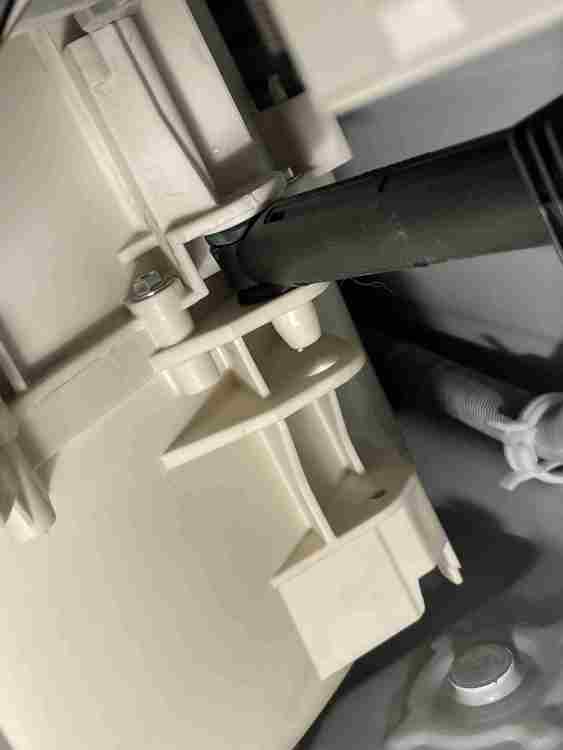

Sostituzione ammortizzatori lavatrice SMEG LBW 362
Buongiorno
ho acquistato gli ammortizzatori da sostituire, come ho sempre fatto con altre lavatrici anni 80 e 90, con questa non saprei come fare perché c’è un perno nella parte vasca che non so come toglierlo ? Non penso di aprire la vasca.
grazie per un vostro riscontro.
Modificato: da Alessio Menditto
Stefano Dalmo
Ma facci vedere di cosa parli .
ha uno spinotto di plastica e non il solito bullone ?
Modificato: da Stefano Dalmo
Invece del bullone c'è un perno in plastica, in basso lo posso sfilare nella parte alta sotto la vasca no, allego una foto
graxie
Ho letto su delle recensioni che bisogna forare il perno che sostiene l'ammortizzatore, su questo modello si può fare?
  • Alessio Menditto changed the title to Sostituzione ammortizzatori lavatrice SMEG LBW 362
Stefano Dalmo
 Sarò sincero ,
su questo modello mai messo mani , le ho sostituite a suo tempo su bosch , dove bisognava forare , ma il blocco era molto isolato per cui potevi facilmente forare .
non aveva impedimenti per infilare la testa del mandrino del trapano .
qui vedo molto  materiale di nervature della vasca .
in più dalla parte  dove non c’è lo spinotto , (posteriore)  e da cui si potrebbe iniziare a forare , oltre alle nervature c’è in modo dissassato una specie di tubo di plastica , che non si vede cos’è e dove finisce .
io direi che se riesci a trovare il ricambio uguale a questo presente , potresti rimanere la parte superiore fissa  lì dive sta e sostituire solo la parte di sotto e i pattini interni  di frenatura .
smonta un ammortizzatore solo dalla parte di sotto , sfila il tubo metallico e vedi se è possibile sfilare facilmente i pattini da dentro la parte superiore .
se è fattibile , elimini una bella rogna .
Ok, ci provo
grazie
Ok, ci provo
grazie
