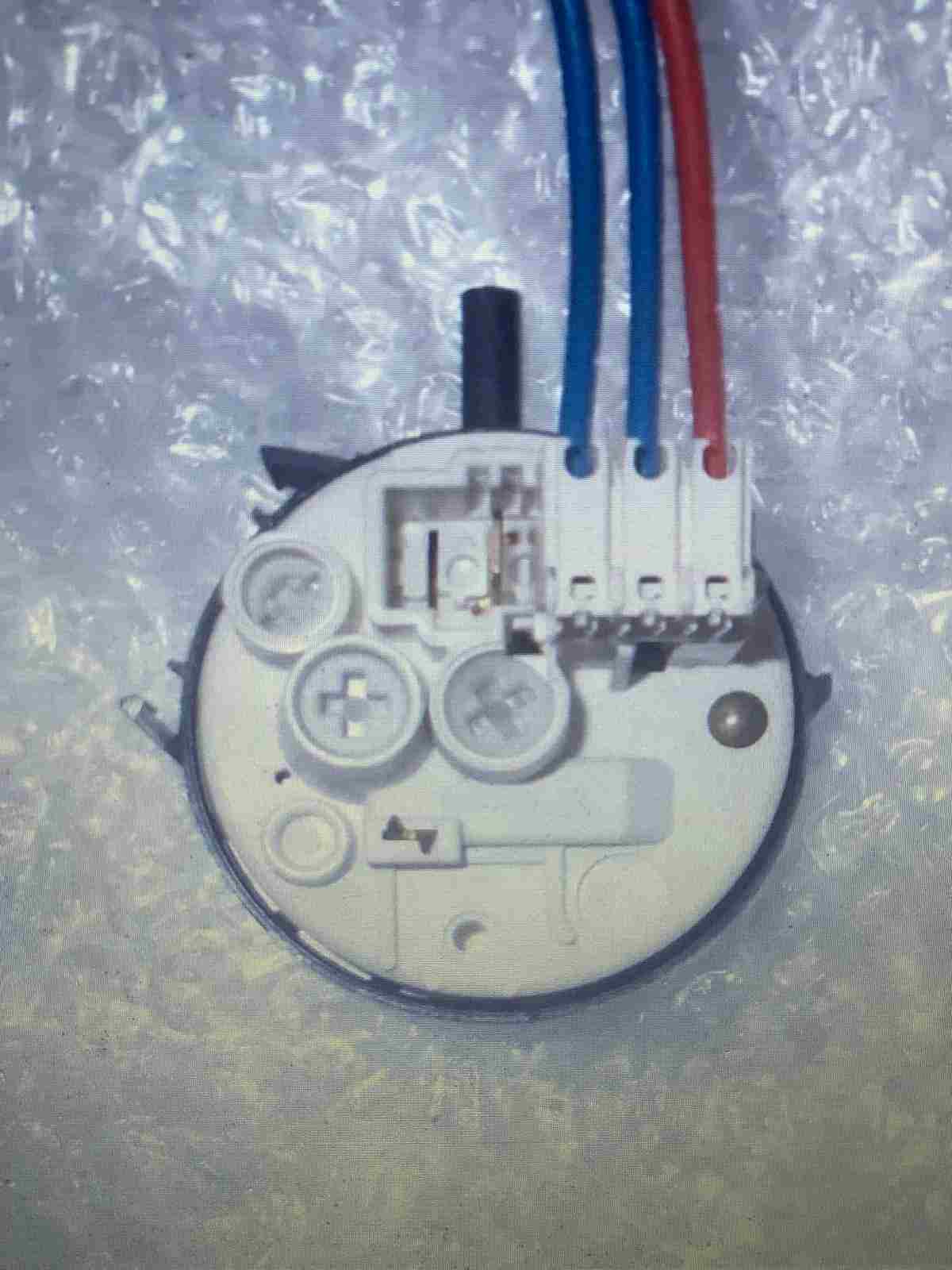

Cablaggio pressostato lavatrice Candy
giovanna rav aglia
Buongiorno, ho notato che al pressostato lavatrice Candy GOY 105/L-S arrivano tre cavi el.: due blu ed uno rosso.
Il contatto sui due cavi blu è NO e si chiude al raggiungimento del livello richiesto di acqua durante la fase di carico.
A cosa serve il cavo rosso? Il contatto su di esso è sempre aperto...
Grazie per l'aiuto. Saluti
Stefano Dalmo
Posta una foto del pressostato
giovanna rav aglia
Ecco la foto.
Stefano Dalmo
Chiude per azionare la pompa di scarico in caso di riempimento della vasca oltre il consentito .
Non fa lo scatto chiude a pressione .
giovanna rav aglia
Grazie, la lavatrice non scarica e mi sono tolta il dubbio che non sia il pressostato malfunzionante.
In aggiunta vorrei però chiedere spiegazione sulla frase "Non fa lo scatto chiude a pressione" perché ho provato a soffiare anche abbastanza pesanatemente, ma il contatto non chiude.
Stefano Dalmo
Ma lo hai fatto con il tester   in ohm tra i diversi contatti  e le  possibili evoluzioni?
