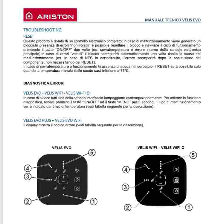

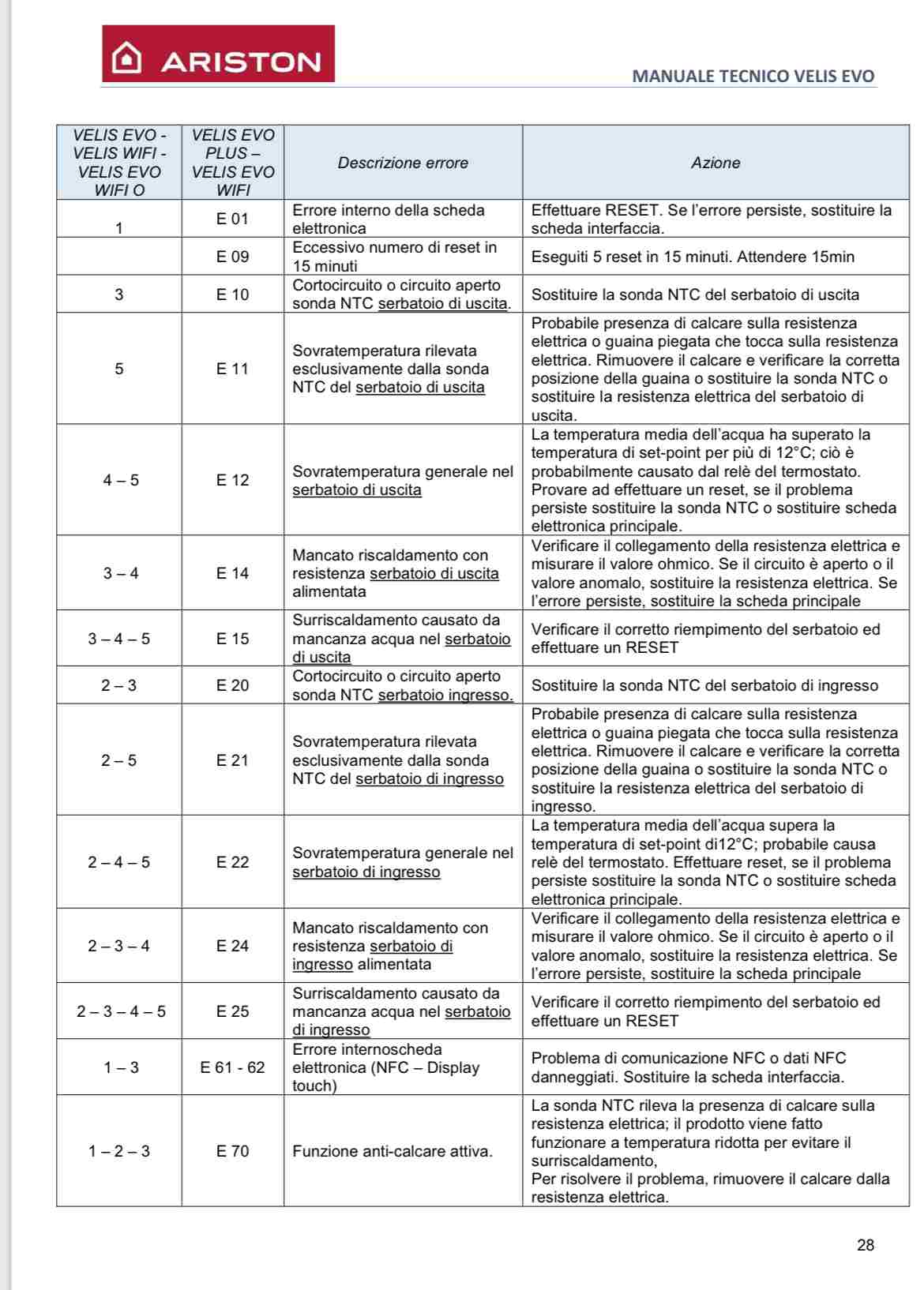

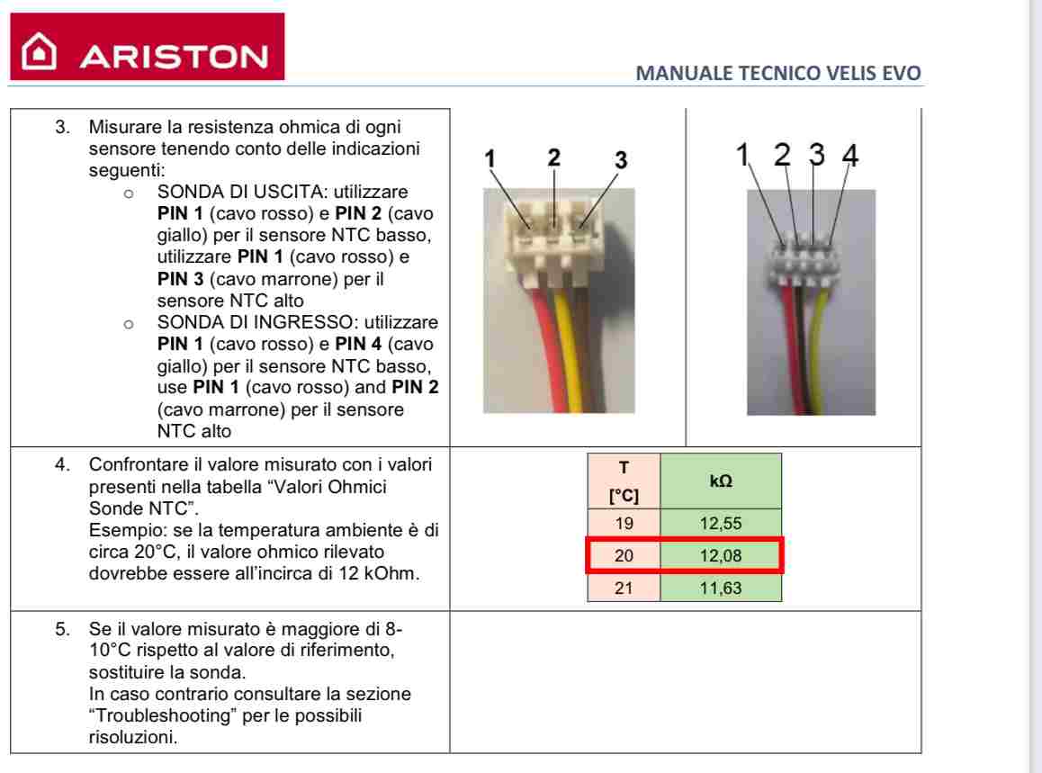

Problema scaldabagno ariston velis wifi 80l
Salve,  ho un problema con il mio scaldabagno elettrico ariston velis wifi 80 litri..dopo appena 7/8 mesi di funzionamento non continuativi,  improvvisamente si è spento e non si accende più il display..ho controllato con tester che arrivi corrente ed è tutto ok(sottolineo che ho effettuato impianto elettrico nuovo con linea solo per scaldabagno)..ho acquistato la scheda madre nuova e sostituita la vecchia ma nulla, continua a non dar segni di vita...è successo a qualcuno? Qualcuno sà darmi qualche dritta? Grazie
Ho il dubbio che magari fosse andato in protezione per qualche problema,  ma in teoria doveva accendersi e darmi qualche errore attraverso i led..invece morto completamente.
Stefano Dalmo
Mi sa che il problema lo abbia il display .
visto che come dici hai già cambiato la scheda di potenza .
controlla il cablaggio tra le due schede .
vedi se ti possono e utili queste note
