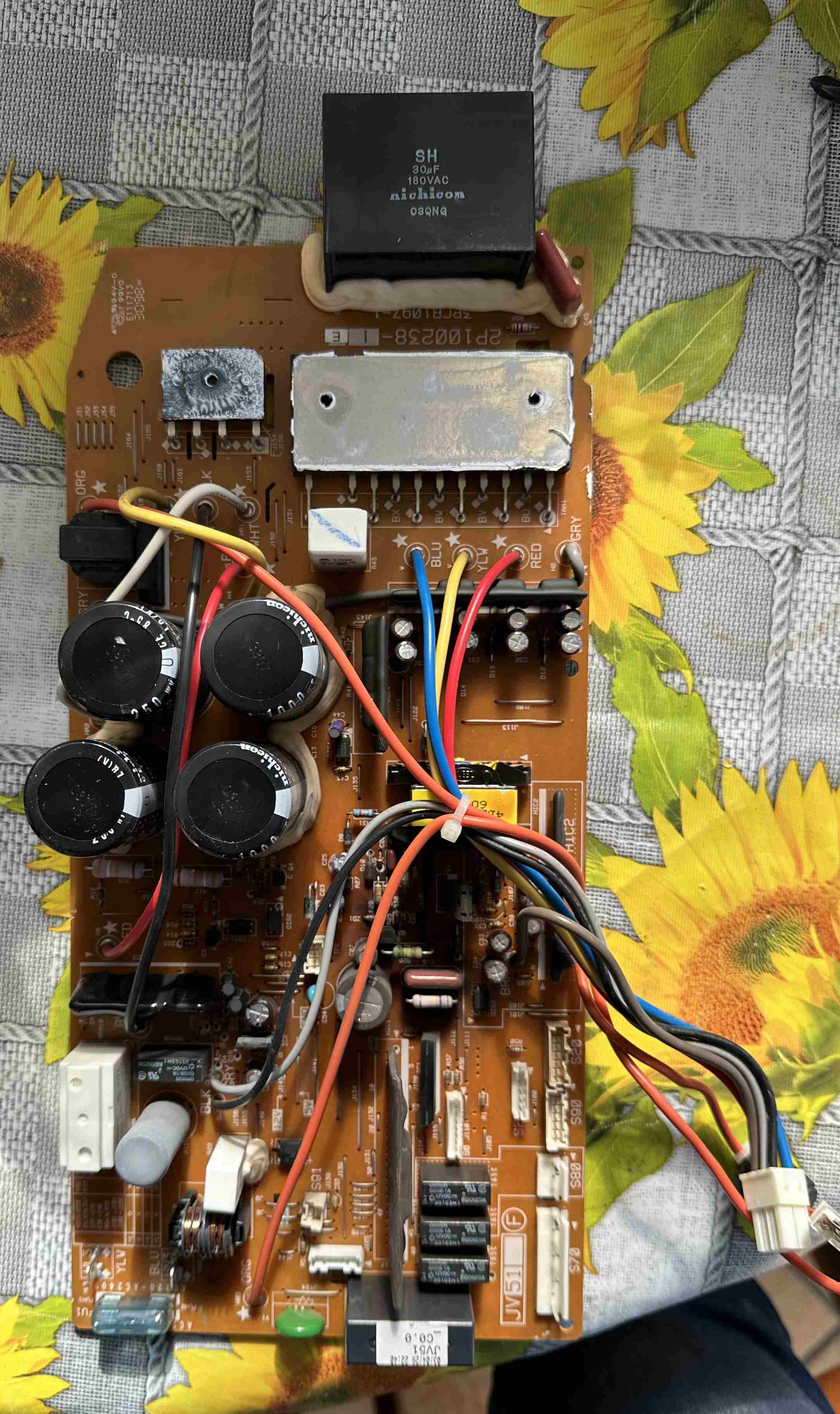

condizionatore Daikin RXS25BVMB
Antonio Battaglis
Ho un problema per il guasto del mio condizionatore Daikin RXS25BVMB ho cambiato il transistor 2SC3751, lo zener e la resistenza da 10 ohm 5 watt, tuttavia non ho risolto poiché saltano sempre appena do alimentazione. Qualcuno ha lo schema elettronico della piastra? Grazie !
