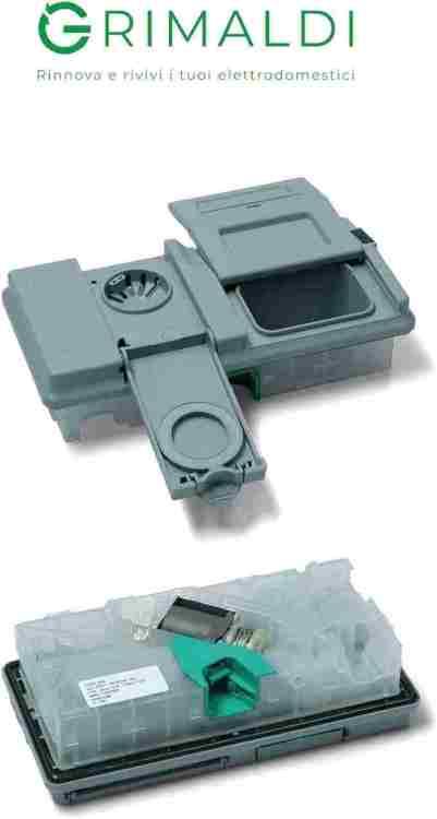

Alessio Rampini Inserito: 9 febbraio Segnala Inserito: 9 febbraio Ciao a tutti, ho un problema all'elettrodosatore lavastoviglie Ariston HotPoint (type 556), il dosatore della mia lavastoviglie ha un attacco diverso, ma noto che questo pezzo di ricambio (scusate la pubblicità) ha un attacco per l'alimentazione differente evidenziato in verde anche se all'interno si vedono i due pezzi a cui si collega il morsetto, Secondo voi la parte verde è rimovibile? Grazie!
Ivan Botta Inserita: 9 febbraio Segnala Inserita: 9 febbraio Ciao Alessio, non ho capito una cosa, il pezzo è uguale, ma è differente l'attacco dell'alimentazione che alimenta la bobina per aprire lo sportello? Riesci a postare la foto dell'attacco dove si vedono i 2 pin di alimentazione della bobina.
Stefano Dalmo Inserita: 9 febbraio Segnala Inserita: 9 febbraio Ciao Alessio , la parte verde fa parte del dosatore , non viene rimossa . Bisogna vedere il tuo dosatore com'è fatto e se ha un connettore soltanto o due . Una foto , o il seriale posto sul fianco della porta.
Alessio Rampini Inserita: 10 febbraio Autore Segnala Inserita: 10 febbraio Grazie Stefano! Ho rimandato indietro il pezzo ordinato su Amazon, ne prendo uno originale adatto alla mia lavastoviglie. Sempre il numero 1! Grazie Ivan grazie della risposta, non sono così bravo 😅 e quindi ordino il pezzo originale (speravo di risparmiare qualcosa)
Stefano Dalmo Inserita: 10 febbraio Segnala Inserita: 10 febbraio Buongiorno Alessio , Grazie a te ! Se ti si può essere d’aiuto siamo qui
