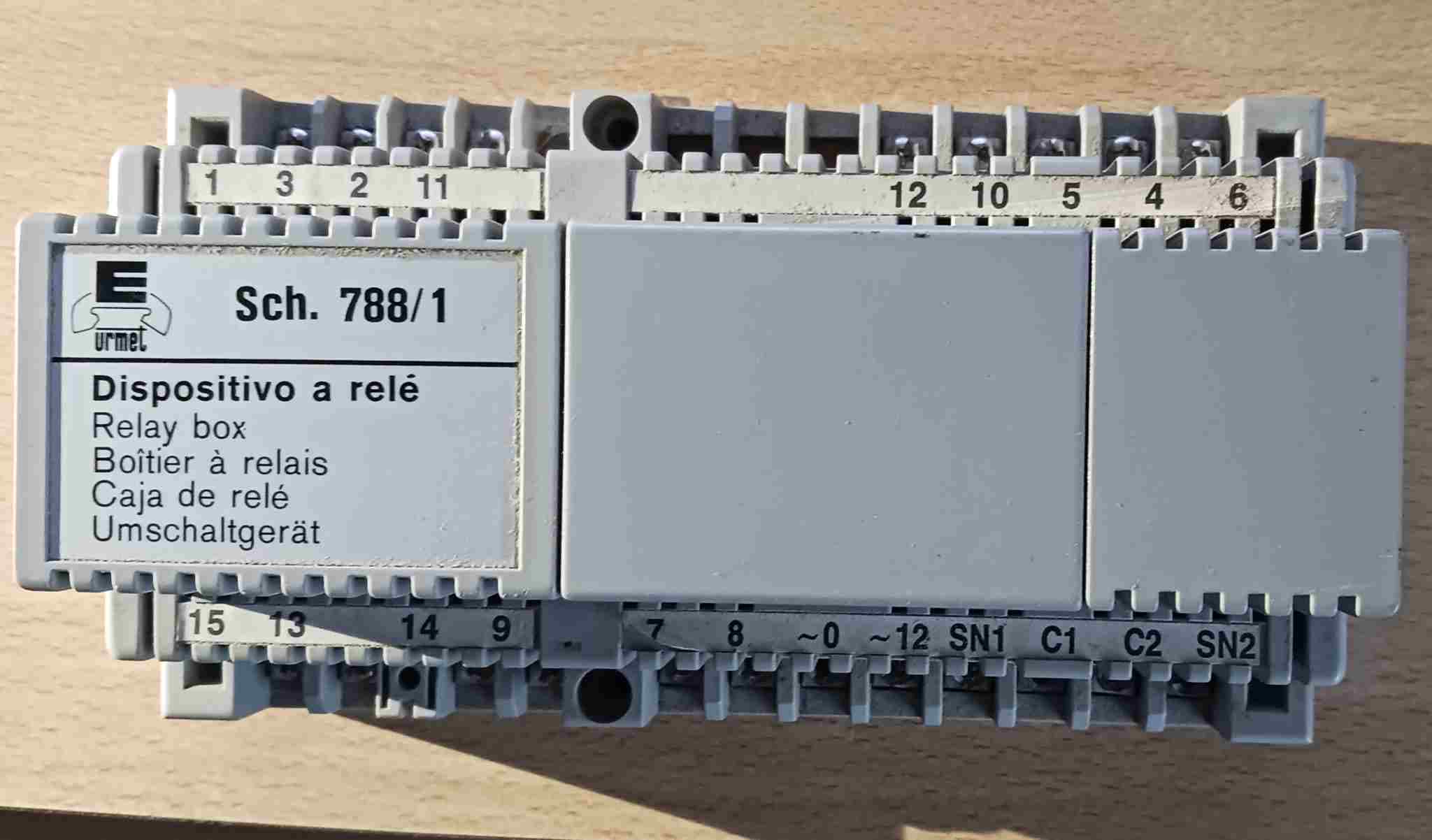

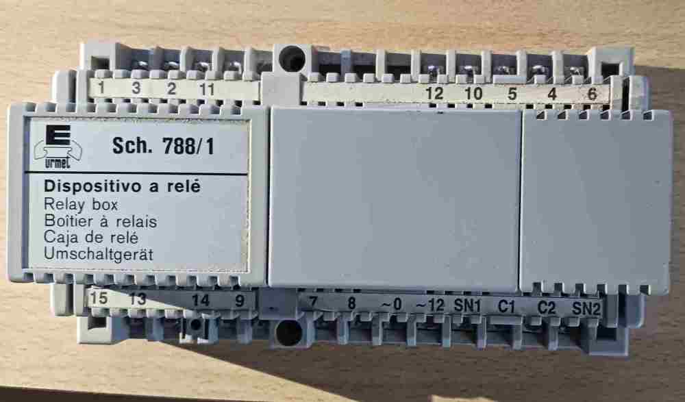

citofono intercomunicante urmet
Buongiorno, sono nuovo del forum e do un saluto a tutti....
vorrei sapere se è possibile riparare il dispositivo a relè sch.788/1 dell'impianto di citofonia intercomunicante  schema SC101-0577D perchè non si dialoga , funziona solo l'apriporta.
ringrazio per l'interessamento. image.thumb.jpeg.808fc39370fe84e7a8392f24f0ca3333.jpeg
Roberto Garoscio
Benvenuto, perchè ipotizzi sia colpa del relè? Se non c'è audio ne sul posto esterno ne tra i vari posti interni non può essere colpa del relè ma è più probabile sia guasto l'alimentatore.
