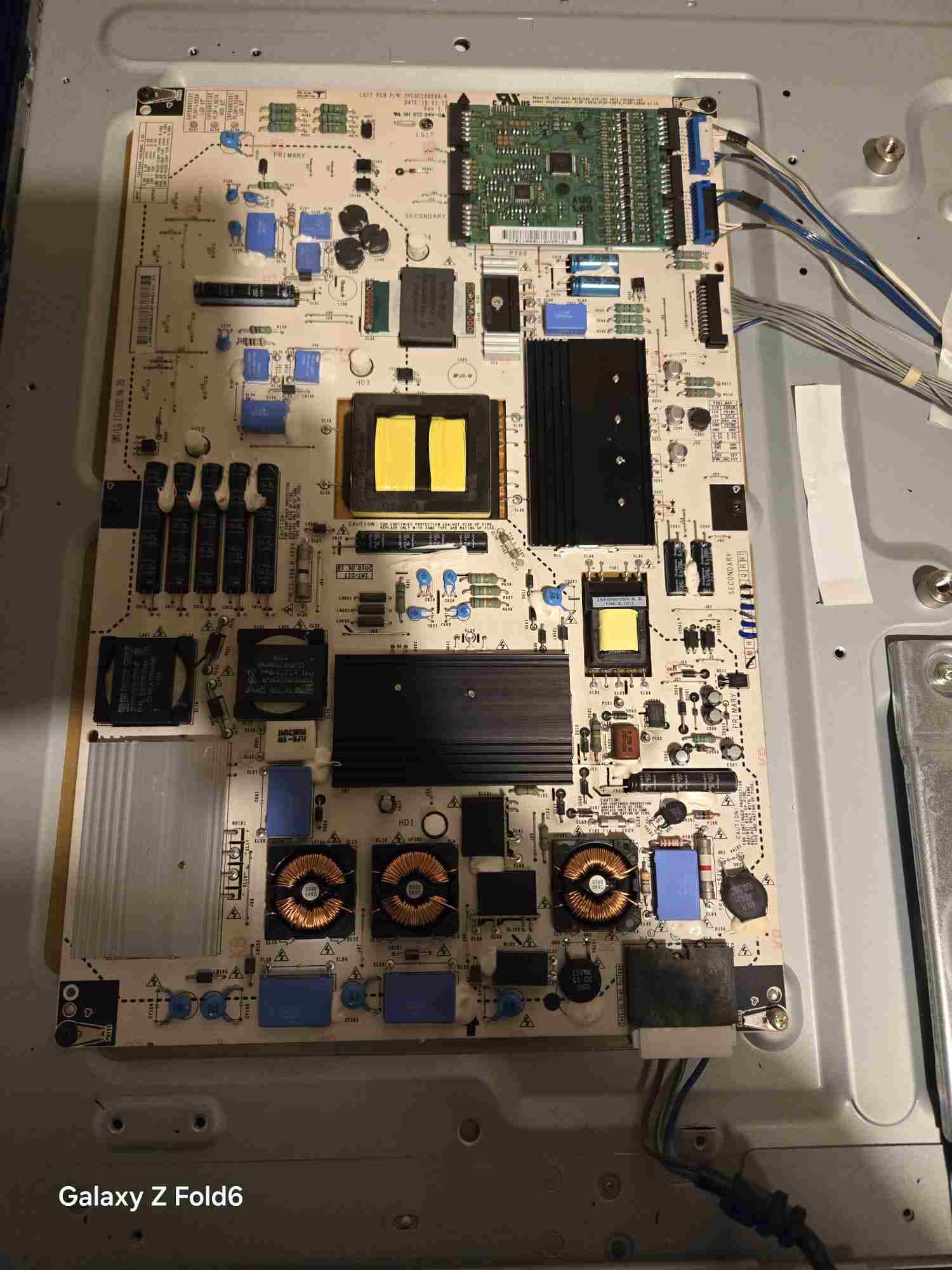

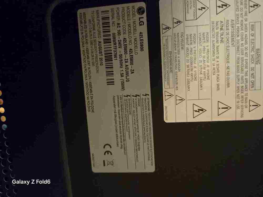

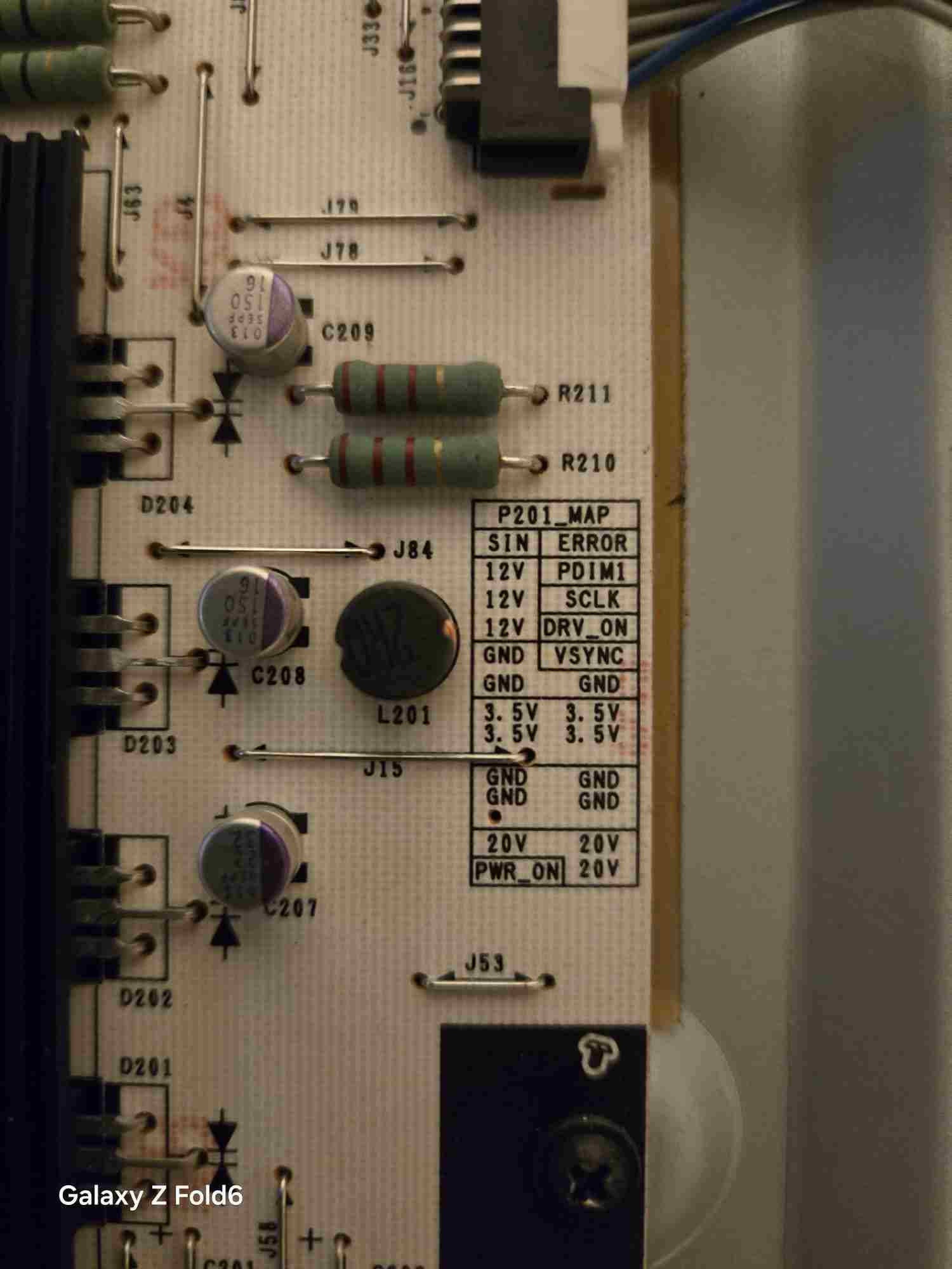

TV LG 42LE5800
Buongiorno a tutti, ho una tv LG 42LE5800, che si accende normalmente ma non si vede niente, oltre alle barre led ho notato che in controluce non appare nemmeno il logo sul pannello.
Da un primo controllo sulla power board ho notato che tutte le tensioni in uscita sono presenti . la 120 volt delle barre led, i 20volt , i 3,7 volt ma manca la 12volt che dovrebbe alimentare
il pannello. siccome all'uscita del connettore sono presenti 3 punti flat della 12 volt mancante vorrei poter controllare le sue funzioni ma non riesco a trovare lo schema elettrico della power board per controllare perchè manca la 12 volt. Qualcuno può aiutarmi a capire dove posso trovare lo schema elettrico della power board? grazie
WhatsApp Image 2025-02-10 at 15.20.55 (2).jpeg
WhatsApp Image 2025-02-10 at 15.20.55 (1).jpeg
WhatsApp Image 2025-02-10 at 15.20.55.jpeg
