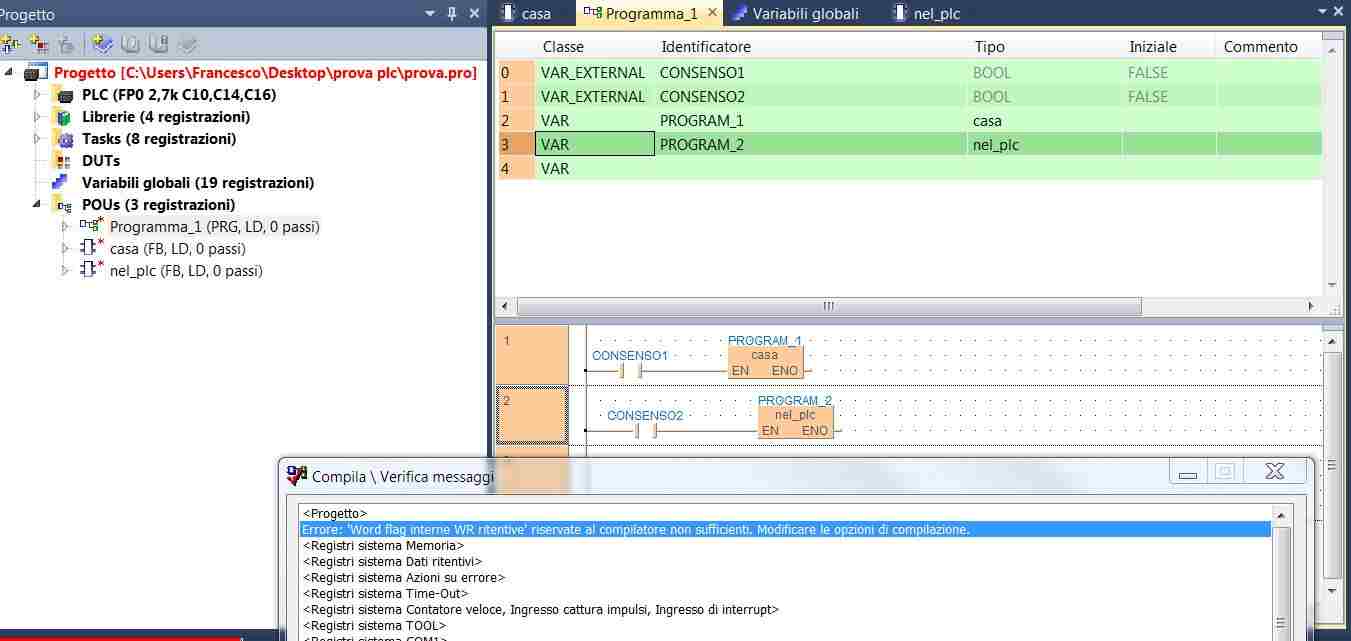

francesco2013 Inserito: 13 febbraio Segnala Inserito: 13 febbraio Buonasera, sono alle prese con questo progettino con un fpx 0, al momento della compilazione mi appare questo messaggio i errore non so come procedere oltre. Grazie in anticipo
Roberto Gioachin Inserita: 14 febbraio Segnala Inserita: 14 febbraio (modificato) Stai probabilmente usando troppe memorie ritentive rispetto a quelle disponibili per questo piccolo PLC. Vai su "Opzioni" "Altro" poi su "Intervalli di indirizzi" e modifica le impostazioni spostando a sinistra il cursore blu delle WR. In alternativa al posto di usare troppe memorie ritentive ti conviene utilizzare la memoria flash, di quella ne hai anche in esubero. Modificato: 14 febbraio da Roberto Gioachin
Sync11Blade Inserita: 25 febbraio Segnala Inserita: 25 febbraio Potrebbe essere l'unico problema, ma se non servisse a niente?
