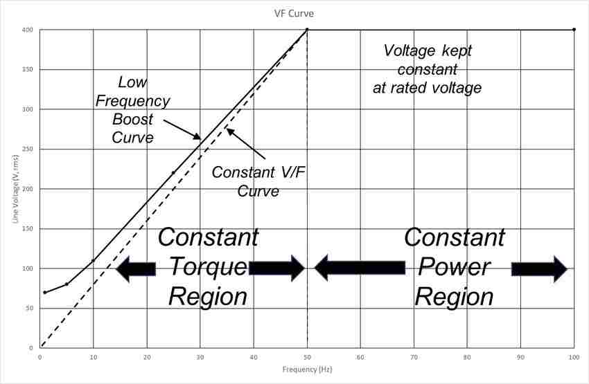

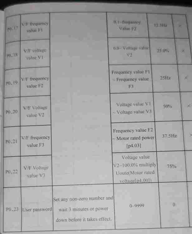

Freeride Inserito: 13 febbraio Segnala Inserito: 13 febbraio (modificato) Ho un inverter cinese JLS che pilota un motore da 750W 1400 giri. Deve girare a 2100. Attualmente è impostata una curva V/f lineare da 0 a 75Hz e da 0 a 230V ma il comportamento ai bassi regimi e scarso. Come devo impostare le coppie di 3 punti V e f disponibili sull'inverter per avere una curva lineare fino a 50Hz e una curva a potenza costante fino a 75 Hz? P0,13 devo scegliere (2) multipoint vf curve? E poi i punti da p0,17 a p0,22 ? Inoltre gli ultimi punti usano come riferimento i dati caratteristici del motore (voltage,current,speed,frequency) inseriti nei P4,0x. Modificato: 13 febbraio da Freeride
Freeride Inserita: 13 febbraio Autore Segnala Inserita: 13 febbraio Credo ci sia una traduzione sbagliata, p4,03 è motor rated frequency, e non power. Metto i dati 230V, 2,2A, 1400 giri, 50Hz e se lascio i punti come sono nel manuale riesco ad avere la seconda parte 50-75 Hz a potenza costante (tensione fissa a 230V e frequenza che aumenta) ?
Livio Orsini Inserita: 14 febbraio Segnala Inserita: 14 febbraio Se hai la tensione nominale di 230V devi impostare 50Hz e 230V; per avere un coppia in basso puoi fissare ad, esempio, 10Hz 46V; così da 0Hz sino a 10Hz alimenti il motore con tensione fissa di 46V. Con questi parametri lavori a coppia costante sino a 50Hz poi, rimanendo la tensione costante a 230V, se sali di frequenza il motore risulta deflussato quindi perde coppia, il prodotto coppia per frequenza che determina la potenza rimane pressochè costante.
Freeride Inserita: 14 febbraio Autore Segnala Inserita: 14 febbraio 6 ore fa, Livio Orsini ha scritto: Se hai la tensione nominale di 230V devi impostare 50Hz e 230V; per avere un coppia in basso puoi fissare ad, esempio, 10Hz 46V; così da 0Hz sino a 10Hz alimenti il motore con tensione fissa di 46V. Con questi parametri lavori a coppia costante sino a 50Hz poi, rimanendo la tensione costante a 230V, se sali di frequenza il motore risulta deflussato quindi perde coppia, il prodotto coppia per frequenza che determina la potenza rimane pressochè costante. Non dovrei mettere P1 ( 0,1 Hz , 46V ) e P2 (10 Hz, 46 V ) per andare da 0,1 Hz a 10 Hz piatto sempre a 46V?
Livio Orsini Inserita: 14 febbraio Segnala Inserita: 14 febbraio (modificato) 13 minuti fa, Freeride ha scritto: Non dovrei mettere P1 ( 0,1 Hz , 46V ) e P2 (10 Hz, 46 V ) per andare da 0,1 Hz a 10 Hz piatto sempre a 46V? No saprei non conosco quellìinverter. Solitamente si fissano 2 coppie di valori: una per la freqeunza corrispondente alla massima tensione, l'altra per determinare il piedistallo. Nel manuale dove ci sono le istruzioni per parametrizzare l'inverter, dovresti avere anche la classica figura con i parametri correispondenti alle due coppie. A me sembra proprio la figura che riport, anche se è riferita a 400V/50Hz. Ovviamente con 230V/50Hz la pendenza è minore, quindi sarà minore anche il booster Modificato: 14 febbraio da Livio Orsini
Freeride Inserita: lunedì alle 10:58 Autore Segnala Inserita: lunedì alle 10:58 (modificato) La figura che riporto, presa da internet e anche se è riferita a 400V/50Hz, è proprio quella che vorrei impostare, solo che li ci sono appunto 6 o 7 punti. Mentre nel manuale ce ne sono 3, poi ho capito che non si scappa dal punto V/f (0V, 0Hz) e dal punto V/f ( tensione di targa V, frequenza di targa Hz). Nel manuale vedo anche il paramentro P0,14 "torque lift" impostabile da 0 % a 30 %, "this parameter is manual torque lift, this value is set relative to the motor rating percent voltage" Modificato: lunedì alle 11:01 da Freeride
Livio Orsini Inserita: lunedì alle 11:14 Segnala Inserita: lunedì alle 11:14 9 minuti fa, Freeride ha scritto: Mentre nel manuale ce ne sono 3, poi ho capito che non si scappa dal punto V/f (0V, 0Hz) e dal punto V/f ( tensione di targa V, frequenza di targa Hz). Esatto. 10 minuti fa, Freeride ha scritto: impostabile da 0 a 50 Hz, potrebbe avere qualcosa a che fare con quella curva? Non saprei. Bisognerebbe leggere nel manuale la spiegazione. Ci sono denominazioni standard e altre che dipendono dal costruttore.
Freeride Inserita: lunedì alle 15:50 Autore Segnala Inserita: lunedì alle 15:50 Ho smontato la macchina, cambiato p0,13 da lineare a curva multipoint v/f e lasciato inalterati i punti come nel manuale. Queste le misure: 10 Hz, 65 V, 2,7A 20 Hz,105 V, 2,7A 30 Hz, 152 V, 2,6 A 40 Hz, 195 V, 2,5 A 50 Hz, 230 V, 2,2 A 60 Hz, 230 V, 2 A 70 Hz, 230V, 1,9A Ok, almeno adesso ho la 230 V piena a 50 Hz mentre prima avevo 180 V. La risposta mi sembra buona, sembra che ci sia già una compensazione ai bassi.
Livio Orsini Inserita: lunedì alle 16:26 Segnala Inserita: lunedì alle 16:26 34 minuti fa, Freeride ha scritto: Ok, almeno adesso ho la 230 V piena a 50 Hz mentre prima avevo 180 V. La risposta mi sembra buona, sembra che ci sia già una compensazione ai bassi. Questi inverter non può essere messo in modalità regolazione vettoriale ad anello aperto (vector sensorless)? In modalità vettoriale, anche ad anello aperto, praticamente il motore da la sua coppia nominale anche a velocità zero
Freeride Inserita: lunedì alle 20:25 Autore Segnala Inserita: lunedì alle 20:25 3 ore fa, Livio Orsini ha scritto: Questi inverter non può essere messo in modalità regolazione vettoriale ad anello aperto (vector sensorless)? In modalità vettoriale, anche ad anello aperto, praticamente il motore da la sua coppia nominale anche a velocità zero L'unico punto dove trovo " vector " è il p0,14 torque lift. Di fabbrica è impostato a 8%, se metto a zero però trovo a 10 Hz 1,8 A invece di 2,7A
Freeride Inserita: lunedì alle 20:34 Autore Segnala Inserita: lunedì alle 20:34 Aspe' p0,25 Motor control method 0 vf controll 1 advanced vf control 2 simple vector control 3 advanced vector control 4 torque control metto 2?
Livio Orsini Inserita: martedì alle 07:02 Segnala Inserita: martedì alle 07:02 Si metti 2; penso che probabilmente bisognerà rifare, se c'è, l'auto apprendimento. Domanda fondamentale. Ma prina di collegare l'inverter al motore non ti sei studiato il manuale? Questo è fondamentale: primma di operare bisogna studiare il manuale di uso, manutenzione ed installazione.
Freeride Inserita: martedì alle 12:44 Autore Segnala Inserita: martedì alle 12:44 (modificato) 5 ore fa, Livio Orsini ha scritto: Si metti 2; penso che probabilmente bisognerà rifare, se c'è, l'auto apprendimento. Domanda fondamentale. Ma prina di collegare l'inverter al motore non ti sei studiato il manuale? Questo è fondamentale: primma di operare bisogna studiare il manuale di uso, manutenzione ed installazione. 2. Non c'è, ha capito subito. Quello è il frullatore del mio ristorante, alla FIMAR di Rimini mi hanno chiesto 600 euro per un nuovo inverter, io me lo sono comprato a 90 euro su Amazon e programmato da me. Tutto, pulsanti, luci, interruttori, potenziometro 0-10V, 3 chiusure magnetiche, tutto cablato sugli I/O. Ho pur sempre fatto l'ITIS nel 89! ps: l'inverter della Fimar monta lo stesso monolite IGBT di quello cinese Modificato: martedì alle 12:47 da Freeride
Livio Orsini Inserita: martedì alle 14:38 Segnala Inserita: martedì alle 14:38 1 ora fa, Freeride ha scritto: Non c'è, ha capito subito Cosa non c'è?
Freeride Inserita: martedì alle 17:34 Autore Segnala Inserita: martedì alle 17:34 2 ore fa, Livio Orsini ha scritto: Cosa non c'è? l'autoapprendimento, metti i parametri e p4 e via
