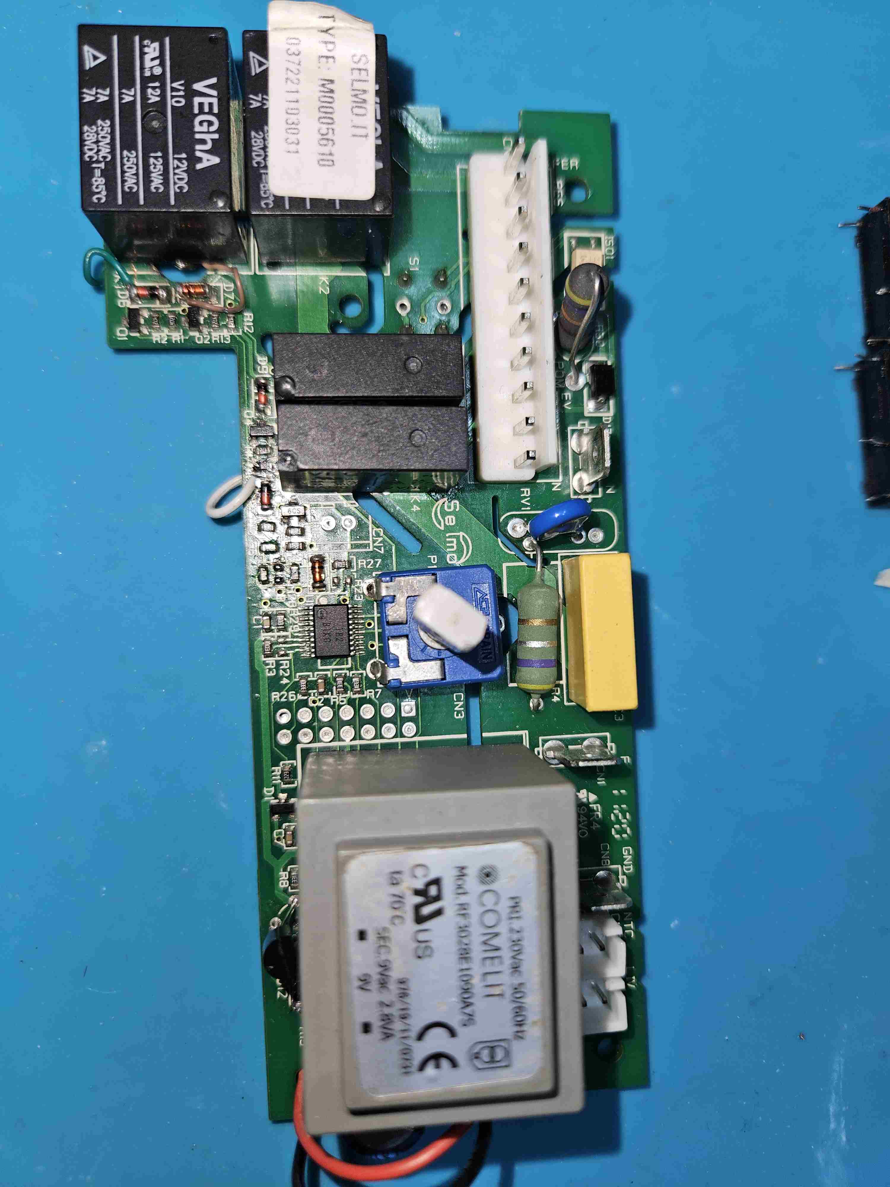

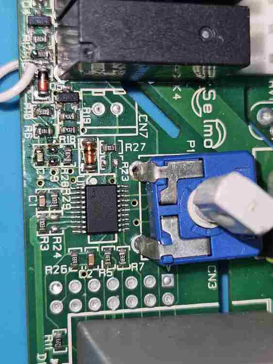

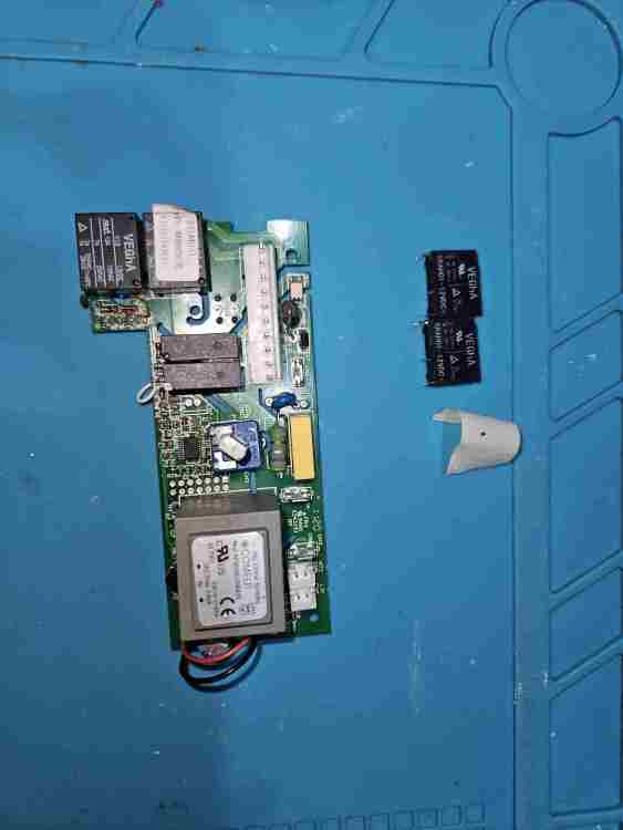

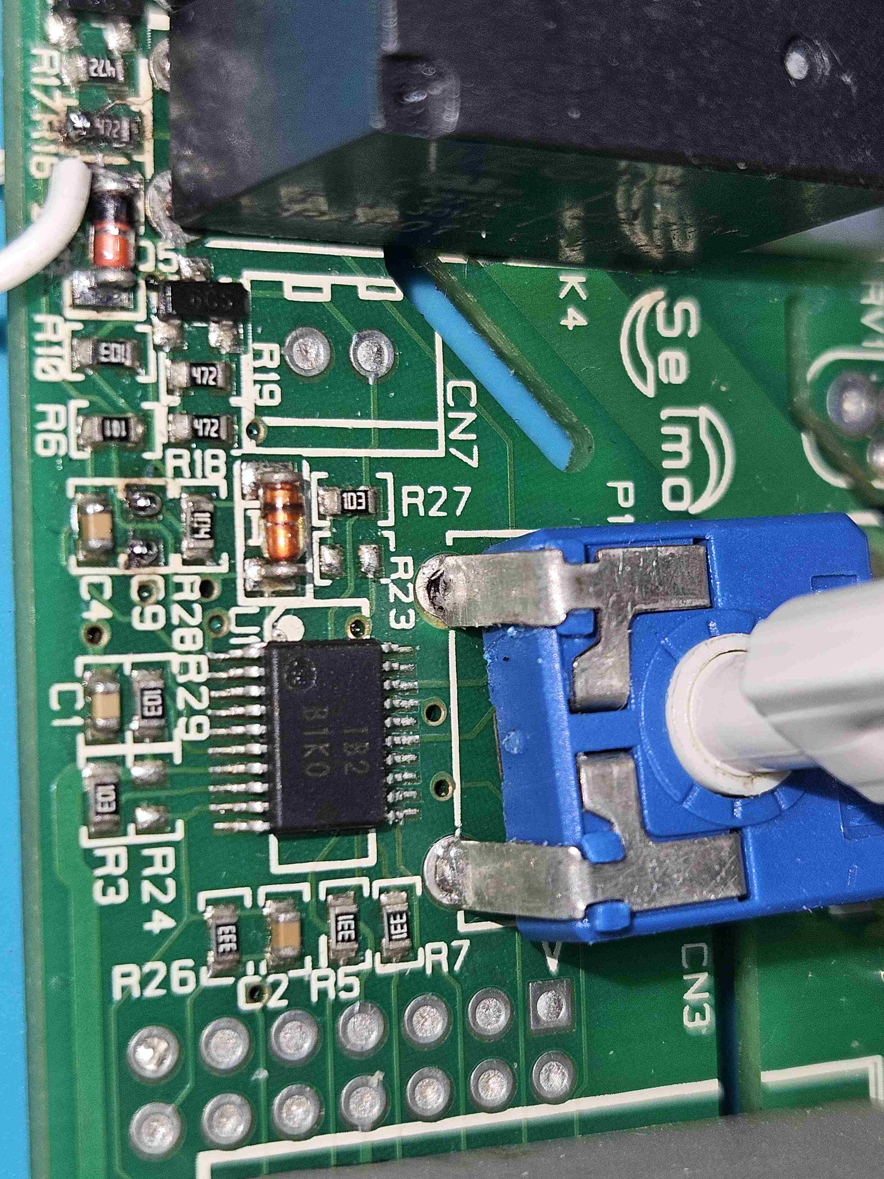

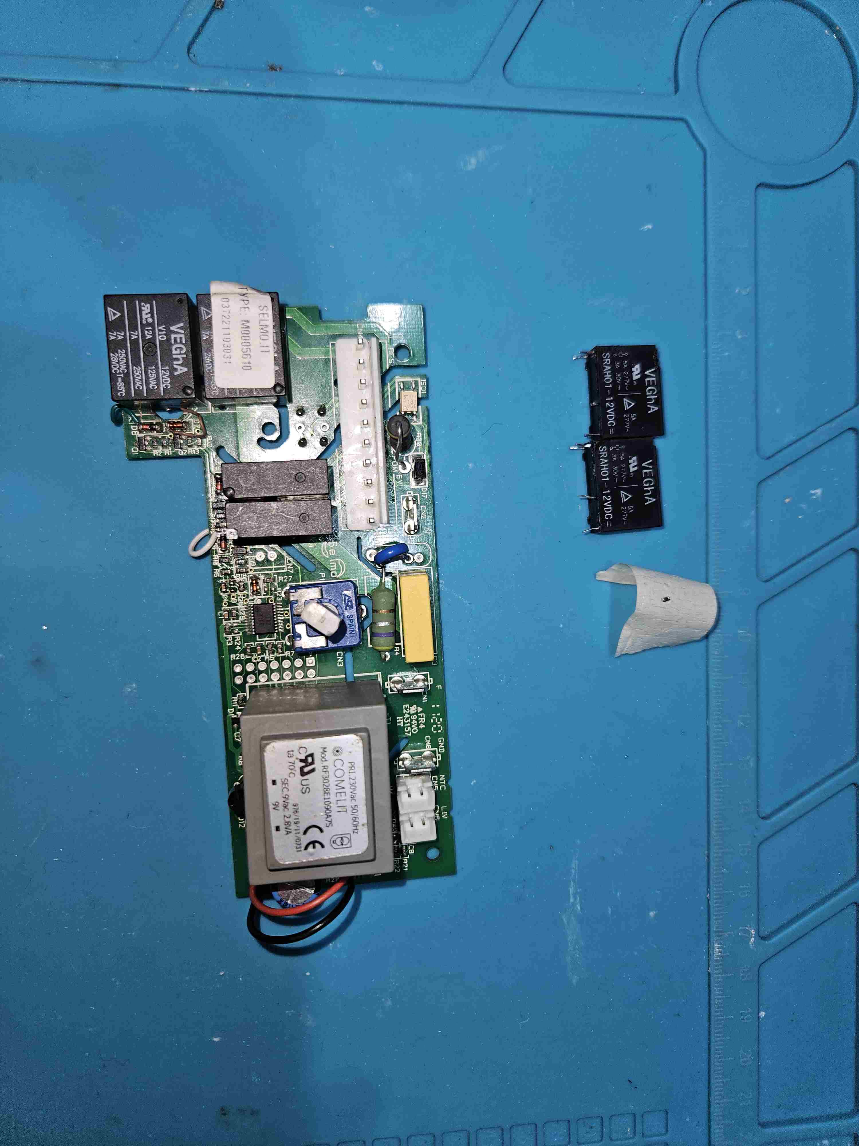

Problema scheda ferro Polti Vaporella Forever 1400
20250214_115313.thumb.jpg.c5db213ca2a838efef1729c71d21c1e7.jpgSalve a tutti.
Vorrei riparare la scheda del ferro in questione, ho controllato tutti i componenti e ricollegato alcune piste saltate.  Ho notato che scalda molto l'integrato che gestisce il tutto, e rimosso un condensatore (C9 visibilmente imbrunito rispetto agli altri) Ho provato anche a sostituire i due relè accanto al trimestre perchè uno di essi ronzano notevolmente e ad intervalli irregolari. Questo succede anche con i relè nuovi e suppongo che siano anch'essi gestiti dell'integrato in questione. La sigla dell'integrato è 1B2 B1K0 (o qualcosa di simile) allego foto della scheda e dell'integrato con la speranza che qualcuno posso fornirmi qualche informazione in più su cosa sia e se si riesce a trovare.
Grazie anticipatamente a tutti
