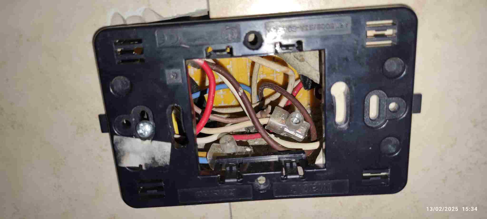

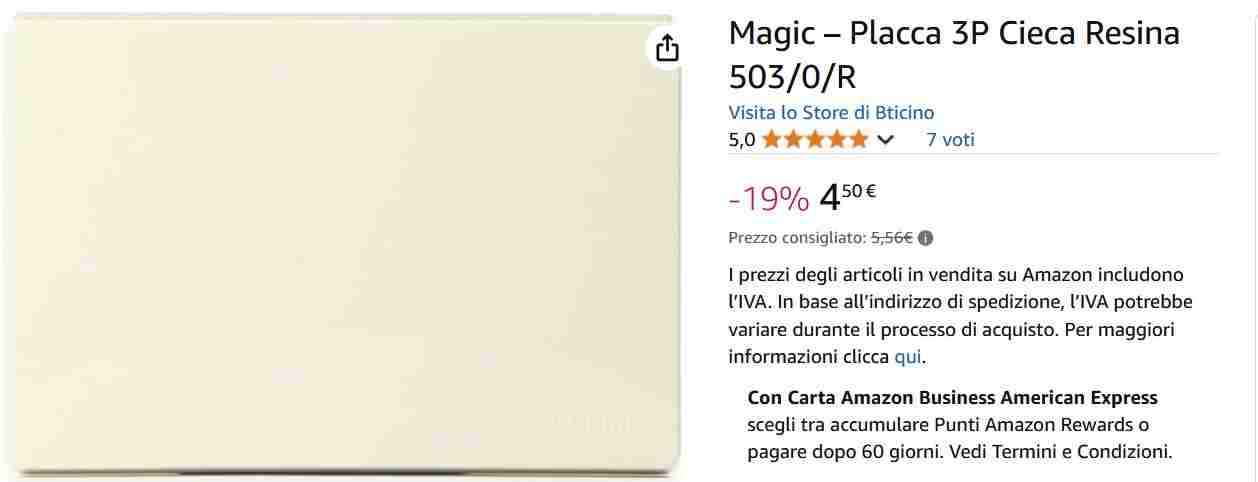

Placca vecchio condominio
Ora non so la progettazione se di recente o vecchia...
MI aiutatre a cpire l'esatta placca del supporto?
THX
ImmagineWhatsApp2025-02-14ore19_09.29_7a053c78.thumb.jpg.c0c793139d024546872150c6118cea0b.jpg
E' una Bticino serie Magic a 2 posti, sia per scatola tonda che per scatola 503, un cavallo di battaglia di Bticino, indistruttibili ed eterne.
La nuova magic, dici bene? A due posti per 503, poi ti incollo il link Amazon per non sbagliare thx
La ho dovuta prendere ceca, dato che il supporto non ha frutti, spero che gli incastri cominciando in alternativa faro un foro in corrispondenza delle viti laterali, pui chiudere il 3d grazie a tutti. Ciao
