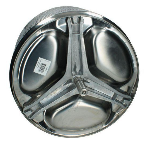

rimonta Inserita: 26 febbraio Autore Segnala Inserita: 26 febbraio 1 minuto fa, Ganimede77 ha scritto: Una macchina con un prezzo di listino, è lo stesso dello shop Miele. Vasca in plastica. La Asko è superiore. Spostando la guarnizione dell'oblo ho visto che il materiale della vasca è in acciaio.
Ganimede77 Inserita: 26 febbraio Segnala Inserita: 26 febbraio 1 ora fa, rimonta ha scritto: Spostando la guarnizione dell'oblo ho visto che il materiale della vasca è in acciaio. Hai ragione, ho ricontrollato, vasca in acciaio.
rimonta Inserita: 26 febbraio Autore Segnala Inserita: 26 febbraio Ok, grz per la conferma. Miele WED164 wcs costa 1129 consegnata Asko >W2096P W3 costa 1100 consegnata Quindi a questo punto vado di monetina...testa o croce
rimonta Inserita: 27 febbraio Autore Segnala Inserita: 27 febbraio (modificato) 22 ore fa, Ganimede77 ha scritto: Hai ragione, ho ricontrollato, vasca in acciaio. Ciao, ho notato che hai molte info sulle Miele, che io non riesco a reperire. Mi sapresti dire anche gentilmente se questo modello ha la crociera del cesto in alluminio e da quanti litri è il cesto? Inoltre c'è modo di sapere quali programmi si possono avere su questo modello specifico usando l'APP? Ho avuto una discussione con la signora che dovrebbe usare la lavatrice e il menù della Asko non le piace particolarmente: troppo macchinoso con tutti i vari sottomenu... Le piace molto di più la semplicità Miele. Modificato: 27 febbraio da rimonta
Thomas24 Inserita: 27 febbraio Segnala Inserita: 27 febbraio 2 ore fa, rimonta ha scritto: Ciao, ho notato che hai molte info sulle Miele, che io non riesco a reperire. Mi sapresti dire anche gentilmente se questo modello ha la crociera del cesto in alluminio e da quanti litri è il cesto? Inoltre c'è modo di sapere quali programmi si possono avere su questo modello specifico usando l'APP? Ho avuto una discussione con la signora che dovrebbe usare la lavatrice e il menù della Asko non le piace particolarmente: troppo macchinoso con tutti i vari sottomenu... Le piace molto di più la semplicità Miele. Da utente Miele: sull'app hai gli stessi identici programmi che hai sulla manopola, NON dà nessun programma in più
Ganimede77 Inserita: 27 febbraio Segnala Inserita: 27 febbraio 19 minuti fa, Thomas24 ha scritto: Da utente Miele: sull'app hai gli stessi identici programmi che hai sulla manopola, NON dà nessun programma in più È Candy che ne da di più
Ganimede77 Inserita: 27 febbraio Segnala Inserita: 27 febbraio 6 ore fa, rimonta ha scritto: Ho avuto una discussione con la signora che dovrebbe usare la lavatrice e il menù della Asko non le piace particolarmente: troppo macchinoso con tutti i vari sottomenu... Le piace molto di più la semplicità Miele. Sui gusti ed il feeling, non si discute. Generalmente la gente dice il contrario, che è più semplice. Per prima cosa le varie combinazioni di ogni programma possono essere salvate nei preferiti, così le ritrovi in cima alla lista dei programmi senza dove scegliere nulla, basta scorrere con la rotella e premere avvio. Seconda cosa, le Asko mantengono le impostazioni usate l'ultima volta. Non serve selezionare ogni volta.
Thomas24 Inserita: 28 febbraio Segnala Inserita: 28 febbraio per dovere di cronaca, anche Miele se attivi l'impostazione memory si ricorda le ultime impostazioni salvate per quello specifico programma è utile? per me no... è talmente facile da usare, rischi solo di attivare un'opzione che per quel giro non ti serve...
rimonta Inserita: 28 febbraio Autore Segnala Inserita: 28 febbraio 13 ore fa, Ganimede77 ha scritto: Sui gusti ed il feeling, non si discute. Generalmente la gente dice il contrario, che è più semplice. Per prima cosa le varie combinazioni di ogni programma possono essere salvate nei preferiti, così le ritrovi in cima alla lista dei programmi senza dove scegliere nulla, basta scorrere con la rotella e premere avvio. Seconda cosa, le Asko mantengono le impostazioni usate l'ultima volta. Non serve selezionare ogni volta. Va proprio a gusti, io personalmente preferisco avere tutto sotto controllo con un unico colpo d'occhio. Con Miele è chiaro quali sono tutti i programmi a disposizione, senza doverli passare nel menù uno a uno. Inoltre le opzioni sono tutte pronte a portata di mano senza dover entrare nei vari sottomenù. Detto ciò, Asko ha ancora la crociera di alluminio o è passata all'acciaio? Nella valutazione ho inserito ora una nuova variabile che non avevo considerato: La porta di Miele si apre verso destra e per me potrebbe essere un problema perchè si apre proprio verso l'armadietto dove conservo i vestiti da lavare e potrebbe potenzialemente dar fastidio, sopratutto quando la lascio aperta per far asciugare la macchina a fine lavaggio. Asko si apre verso sinistra, solo a 110°, ma non è un problema perchè a lato ho la parete e quindi va benissimo. così
Ganimede77 Inserita: 28 febbraio Segnala Inserita: 28 febbraio 29 minuti fa, rimonta ha scritto: Detto ciò, Asko ha ancora la crociera di alluminio o è passata all'acciaio? A me risulta in alluminio quella del cesto ed in ghisa quella sterna di rinforzo della vasca
Ganimede77 Inserita: 4 marzo Segnala Inserita: 4 marzo Il 27/02/2025 alle 15:57 , rimonta ha scritto: ho notato che hai molte info sulle Miele, che io non riesco a reperire. Documento PDF "Scheda Tecnica", disponibile sul sito Miele per ogni modello.
rimonta Inserita: 4 marzo Autore Segnala Inserita: 4 marzo Intendi questa scheda? Scheda Per questo modello non è specificato. Inoltre non si riesce a capire il materiale della crociera
Ganimede77 Inserita: 4 marzo Segnala Inserita: 4 marzo 10 minuti fa, rimonta ha scritto: Per questo modello non è specificato. Inoltre non si riesce a capire il materiale della crociera Prezzo troppo basso per essere in acciaio, quando c'è è ben specificato.
rimonta Inserita: 4 marzo Autore Segnala Inserita: 4 marzo Costa come la Wed164 che sembra essere la sorella gemella, tranne che per il frontale dritto/inclinato. La 164 ha la vasca in acciaio specificato nella scheda tecnica, di questa invece non si sa.
Ganimede77 Inserita: 4 marzo Segnala Inserita: 4 marzo 4 ore fa, rimonta ha scritto: Costa come la Wed164 Perchè in offerta...
rimonta Inserita: 5 marzo Autore Segnala Inserita: 5 marzo In realtà costano uguali anche al netto dell'offerta sul portale Miele. Per sapere il materiale della crociera c'è qualche canale?
Ganimede77 Inserita: 5 marzo Segnala Inserita: 5 marzo 2 ore fa, rimonta ha scritto: Per sapere il materiale della crociera c'è qualche canale? Sono migliori solo nella vasca in plastica saldata, per farla durare un po' di più visto che non si può cambiare.
Ganimede77 Inserita: 11 marzo Segnala Inserita: 11 marzo Il 22/02/2025 alle 20:24 , rimonta ha scritto: Per ultimo mi sembrano sempre più rumorose nei vari confronti, forse per il fatto che davanti la carcassa esterna lascia passare tutto il rumore essendo praticamente aperta. https://youtu.be/FOKG3MpEtjY?feature=shared
rimonta Inserita: 12 marzo Autore Segnala Inserita: 12 marzo Grazie Ganimede, questo ulteriore video ha sicuramente un volume diverso dagli altri. Per ora la Bosch sta resistendo e quindi non ho molta fretta di scegliere, sto leggendo pareri sui forum di miele e asko e devo dire che sto seriamente pensando di scegliere quest'ultima, pur trovando molto pareri discordanti, ma questo su entrambi i brand. Ora mi resta solo da capire se posso agevolare la moglie scegliendo un modello Logic, che ha già molti programmi preimpostati, oppure risparmiare e stare su una classic e poi giocare con le opzioni per ricreare i programmi mancanti.
Ganimede77 Inserita: 12 marzo Segnala Inserita: 12 marzo 10 ore fa, rimonta ha scritto: mi resta solo da capire se posso agevolare la moglie scegliendo un modello Logic, che ha già molti programmi preimpostati, oppure risparmiare e stare su una classic e poi giocare con le opzioni per ricreare i programmi mancanti. Ho scelto la seconda
Ganimede77 Inserita: 18 marzo Segnala Inserita: 18 marzo Il 28/02/2025 alle 12:54 , rimonta ha scritto: Detto ciò, Asko ha ancora la crociera di alluminio o è passata all'acciaio? Dettaglio: https://fixpart.it/prodotto/hisense-gorenje-411487-tamburo-lavatrice?apl=3671010&_gl=1*fmt32l*_up*MQ..*_gs*MQ..&gclid=Cj0KCQjws-S-BhD2ARIsALssG0bJiYfrFemd0XojTbWECkGQwwf94Jae_icerRWn5h-tMvLQsdNdxY0aAqXmEALw_wcB
rimonta Inserita: 18 marzo Autore Segnala Inserita: 18 marzo Sembra alluminio giusto? Beh anche fosse credo che anche la mia attuale Bosch lo abbia così e problemi non ne ho avuti. Uso di solito detersivo in polvere e raramente liquido
Ganimede77 Inserita: 18 marzo Segnala Inserita: 18 marzo 18 minuti fa, rimonta ha scritto: Sembra alluminio giusto? Anche a me lo sembra, come scritto sopra.
rimonta Inserita: 21 marzo Autore Segnala Inserita: 21 marzo Cosa ne pensate di questi video: In entrambi si nota che non esiste un galleggiante anti allagamento sul fondo della lavatrice. Da catalogo italiano però in entrambi i modelli è specificato che c'è presente il sistema antisllagamento. Qualcuno ha provato ad aprire una Asko prodotta per il mercato italiano per verificare se effettivamente ci sia qualche galleggiante sul fondo?
