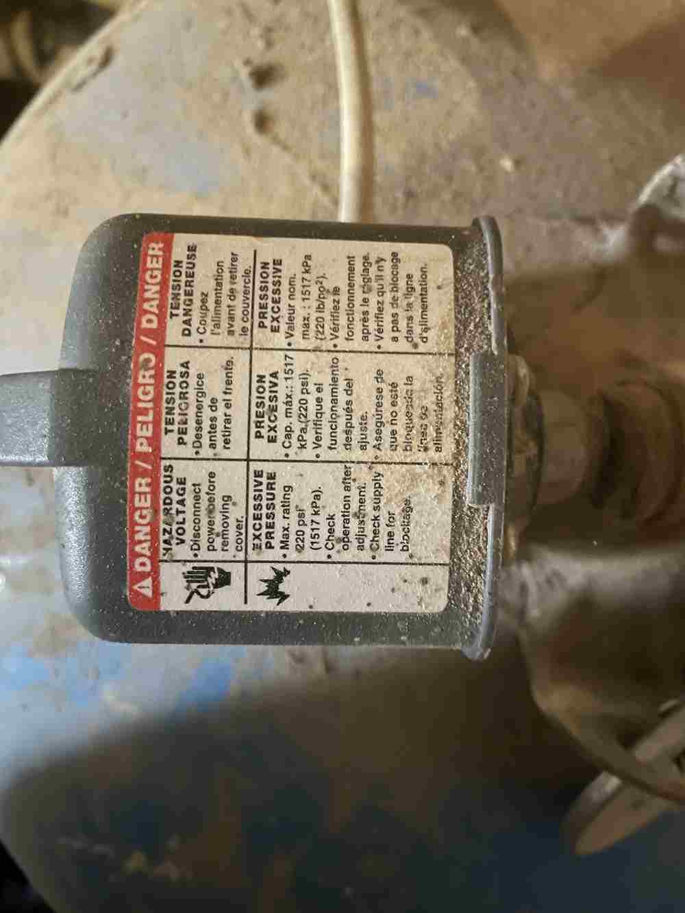

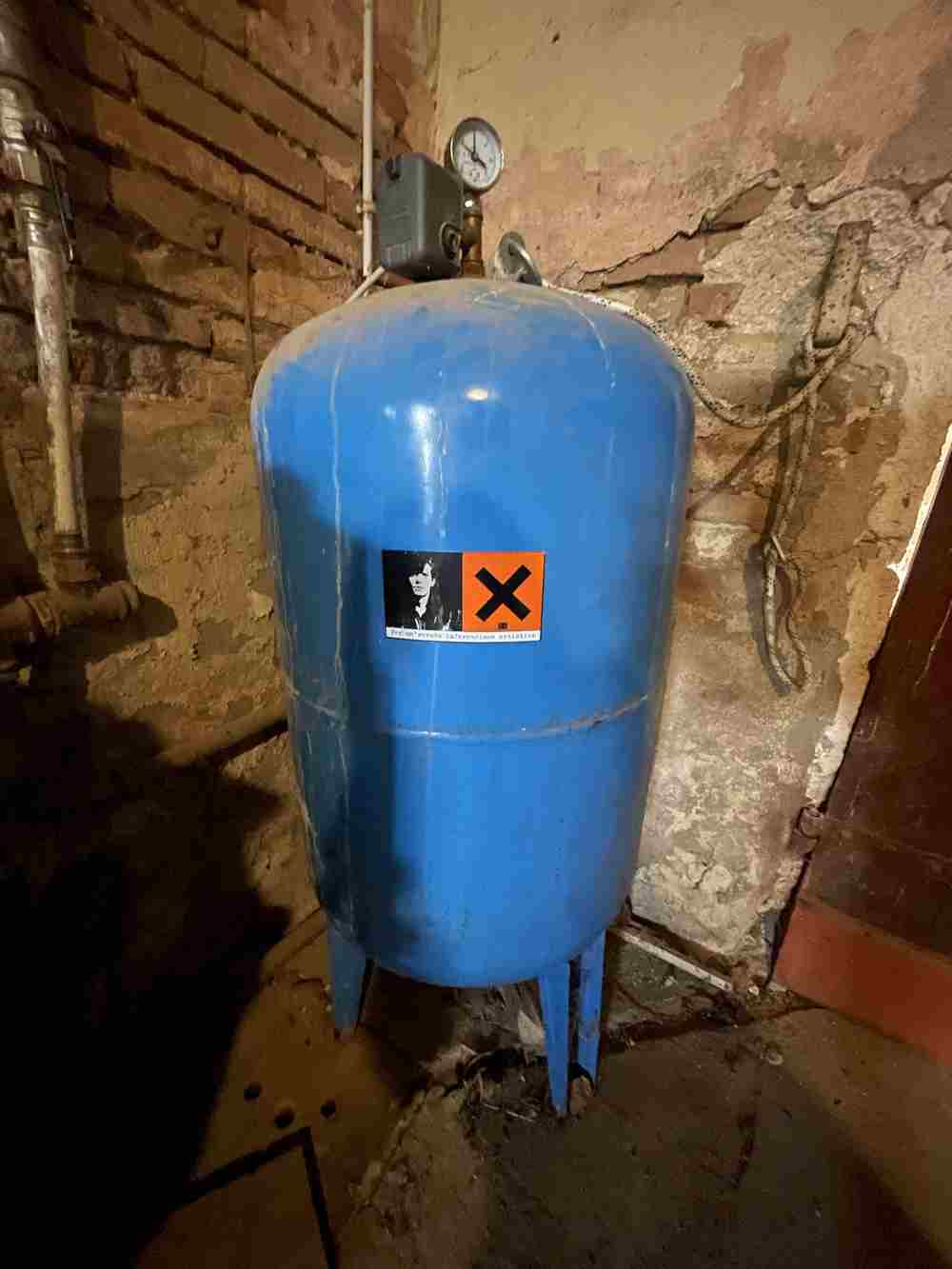

Domesticaz Inserito: lunedì alle 11:57 Segnala Inserito: lunedì alle 11:57 Buongiorno, ho un'impianto in un casone contadino dove ci abitiamo in tanti che quando parte l'autoclave scatta e fa un botto come uno sparo. A parte risolvere il problema all'autoclave, che è questione dell'idraulico, c'è sto quadro che scoppia tutta notte mentre si va in bagno. Da cosa puó dipendere? Se non si puó evitare lo insonorizzeró. :) i video scadono in 2 giorni, intanto che cerco un altro host. https://streamable.com/0ylmdj https://streamable.com/n91v89
reka Inserita: lunedì alle 13:29 Segnala Inserita: lunedì alle 13:29 sono due fonti di rumore diverse? il primo credo sia il rumore del teleruttore nel quadro, il secondo è il pressostato. il fatto che attacchi e stacchi subito non credo sia normale, ma il rumore se non cambi sistema quello rimane
drn5 Inserita: lunedì alle 16:50 Segnala Inserita: lunedì alle 16:50 La pressione scende sembra intorno a 1,8 bar, attacca il pressostato, si eccita il teleruttore e parte la pompa, pompa che è così rapida da dare una botta di pressione che stacca il pressostato e si sgancia il teleruttore..... Andrebbe smorzato il pressostato per non fargli leggere quel picco di pressione o se possibile abbassata la portata/pressione della pompa.. Dove è messa la pompa?
NovellinoXX Inserita: lunedì alle 17:04 Segnala Inserita: lunedì alle 17:04 (modificato) E' da ripristinare la bolla d'aria nel vaso espansione; Se il vaso e' a membrana si e' bucata. Comunque aspetta qualcuno più esperto. P.S. non preoccuparti che non "scoppia" niente 😄,.... sono rumori normali per quei dispositivi. Modificato: lunedì alle 17:16 da NovellinoXX
Domesticaz Inserita: martedì alle 04:28 Autore Segnala Inserita: martedì alle 04:28 11 ore fa, NovellinoXX ha scritto: E' da ripristinare la bolla d'aria nel vaso espansione; Se il vaso e' a membrana si e' bucata. Comunque aspetta qualcuno più esperto. P.S. non preoccuparti che non "scoppia" niente 😄,.... sono rumori normali per quei dispositivi. Ma io mi chiedo come possa un impianto fare un rumore di sparo con gli stessi decibel e andare bene! Speravo che l'elettrotecnica avesse una soluzione, perchè dovró fargli 40cm di panino insonorizzante per non sentire sto casino se mi dici che non c'è soluzione. E personalmente guarda, sta casa è del 1800? non avró problemi ad usare un pitale o un secchio con la segatura, non saró stata certo la prima. Ma possiamo io e i miei coinquilini non dormire per il resto dei nostri giorni o pisciare in un catino!? È il 2025, non abito nell'isola di pasqua e ho accesso a ogni negozio di elettrotecnica. DEVE esserci una soluzione.
Domesticaz Inserita: martedì alle 04:32 Autore Segnala Inserita: martedì alle 04:32 Scusate le risposte multiple ma col fatto che il post va approvato è scomodo per eventuali modiche, cancelleró quelli di troppo, comunque: concentriamoci sul quadro elettrico perchè l'autoclave lo sappiamo da 15 anni che è sottodimensionato e lo gonfiamo regolarmente. A me interessa SOLO eliminare il rumore di sparo, e possibilmente con una soluzione tecnica non punk.
Domesticaz Inserita: martedì alle 04:43 Autore Segnala Inserita: martedì alle 04:43 Mi auguro di non sembrare "pretenziosa", ma sono le 4 di notte, scrivo con disperazione e nessuna pazienza perchè non si dorme. L'unica cosa che manca in questa zona sono degli artigiani, per cui: idraulici se ne acchiappi uno all'anno di 70 anni dopo 4 mesi che lo hai chiamato, sei fortunato. Per gli elettricisti invece lascia stare proprio, non ci vengono fino casa nostra perchè abitiamo troppo lontano dai centri abitati. In 15 anni ne abbiamo chiamati 5 o 6 e fanno tutti gli gnorri "ah non riesco a venire oggi alla fine" e poi diventa mai più. Io mi intendo di elettronica a livello arduino, non di impianti domestici, per questo sotto corrette direttive sono in grado di sistemare sta tortura. Io ringrazio chiunque abbia una soluzione diversa dall'insonorizzazione.
Alessio Menditto Inserita: martedì alle 06:42 Segnala Inserita: martedì alle 06:42 Bisogna usare relè a Stato Solido al posto dei contattori del primo video,silenziosi perché non hanno parti elettromeccaniche. Per il pressostato pure li esistono pressostati non meccanici ma elettronici, si usano in refrigerazione ad esempio. Se si vuole tenere quello penso che un isolamento fatto bene attutisca il rumore. In entrambe le cose, avete la volontà di farlo o è solo una lamentela fine a se stessa?
eliop Inserita: martedì alle 07:00 Segnala Inserita: martedì alle 07:00 E' la prima volta che vedo un pressostato montato in quel modo su quel tipo di vaso di espansione....
Domesticaz Inserita: martedì alle 08:01 Autore Segnala Inserita: martedì alle 08:01 1 ora fa, Alessio Menditto ha scritto: Bisogna usare relè a Stato Solido al posto dei contattori del primo video,silenziosi perché non hanno parti elettromeccaniche. Per il pressostato pure li esistono pressostati non meccanici ma elettronici, si usano in refrigerazione ad esempio. Se si vuole tenere quello penso che un isolamento fatto bene attutisca il rumore. In entrambe le cose, avete la volontà di farlo o è solo una lamentela fine a se stessa? Il nostro padrone di casa si è deciso a farci qualche manutenzione, questa cosa degli interruttori elettronici sembra ottima! Come posso calcolare il modello giusto? L'autoclave è proprio da prendere nuovo e grande il doppio (ci sono 6 persone +ospiti in casa), ma siccome le cose si fanno una alla volta: posso cominciare ad aggiornare il quadro senza prendere il pressostato elettronico?
Domesticaz Inserita: martedì alle 08:07 Autore Segnala Inserita: martedì alle 08:07 1 ora fa, eliop ha scritto: E' la prima volta che vedo un pressostato montato in quel modo su quel tipo di vaso di espansione.... Ah guarda, anche se 15 anni fa ho preso la qualifica da idraulico, non l'ho montato io 😂 ma è comunque sottodimensionato, qui facciamo lavatrici tutti i giorni a ritmo continuo, lavoriamo in mestieri sporchi e quindi docce a gogo, e cene con dozzine di pentoloni. In tempi covid senza negozi, abbiamo usato una gomma da masticare per tappare la fuga d'aria. Per ora quello è una causa persa, mi devo concentrare sui botti del quadro. L'idraulico del padrone è un simpatico cazzone, viene circa ogni 8 mesi, dice "ah è questo? Segno, torno la settimana prossima". Lol.
Alessio Menditto Inserita: martedì alle 08:11 Segnala Inserita: martedì alle 08:11 Basta vedere la potenza di interruzione di quello attuale, su Amazon te li tirano dietro, se te ne intendi un po’ il collegamento è una cosa da bambini.
Alessio Menditto Inserita: martedì alle 08:14 Segnala Inserita: martedì alle 08:14 https://azurefilm.com/it/prodotto/rele-a-stato-solido/ questo è uno dei migliaia di esempi, scrivi “relé stato solido” su google e ti si apre il mondo. Ovviamente devi trovare quello alimentato alla tensione del teleruttore attuale.
NovellinoXX Inserita: martedì alle 08:18 Segnala Inserita: martedì alle 08:18 3 ore fa, Domesticaz ha scritto: A me interessa SOLO eliminare il rumore di sparo, e possibilmente con una soluzione tecnica non punk. Quella e' la tecnologia elettromeccanica del secolo scorso ! per eliminare totalmente il rumore devi seguire i consigli che ti ha già dato Alessio oppure passare ad un impianto ad inverter. Ma lì il problema e' il vaso di espansione che non fa il suo dovere.
Domesticaz Inserita: mercoledì alle 09:25 Autore Segnala Inserita: mercoledì alle 09:25 Il 18/02/2025 alle 08:14 , Alessio Menditto ha scritto: https://azurefilm.com/it/prodotto/rele-a-stato-solido/ questo è uno dei migliaia di esempi, scrivi “relé stato solido” su google e ti si apre il mondo. Ovviamente devi trovare quello alimentato alla tensione del teleruttore attuale. Grazie alessio! Appena posso vado a vedere che cosa vuole il teleruttore, è una bella notizia, se la risolviamo con una dozzina di euro ti faccio una statua 😁
Alessio Menditto Inserita: mercoledì alle 09:35 Segnala Inserita: mercoledì alle 09:35 Ma figurati per così poco??
ivano65 Inserita: mercoledì alle 10:12 Segnala Inserita: mercoledì alle 10:12 ma a questo punto non val la pena di una revisione generale?
Domesticaz Inserita: 4 ore fa Autore Segnala Inserita: 4 ore fa Il 19/02/2025 alle 10:12 , ivano65 ha scritto: ma a questo punto non val la pena di una revisione generale? Nel mondo ideale, certo. Abbia pazienza, abito in una zona già sperduta e alluvionata l'anno scorso, si fa coi mezzi che si puó e i tecnici che di trovano. 😊
