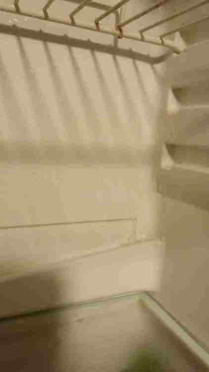

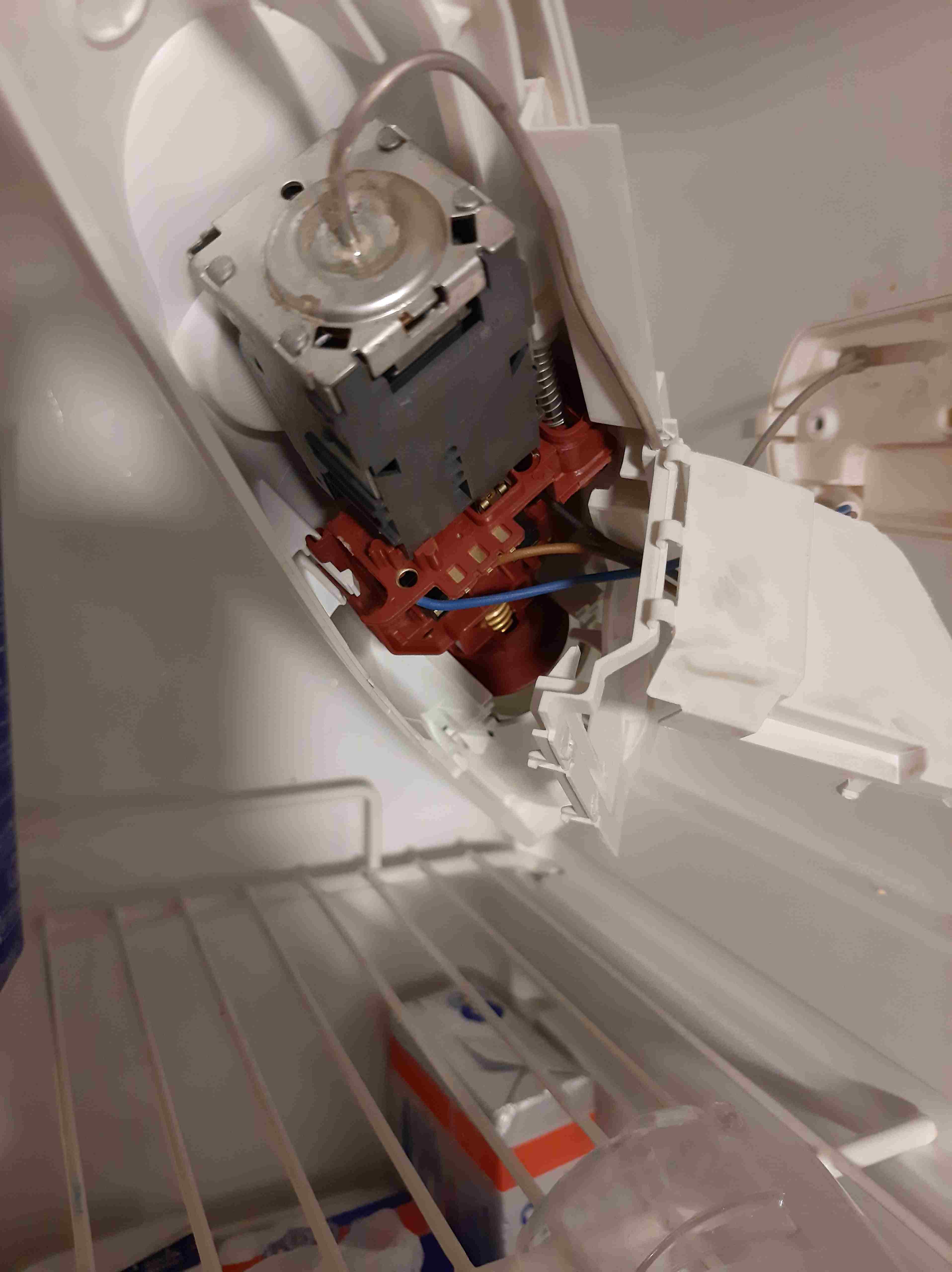

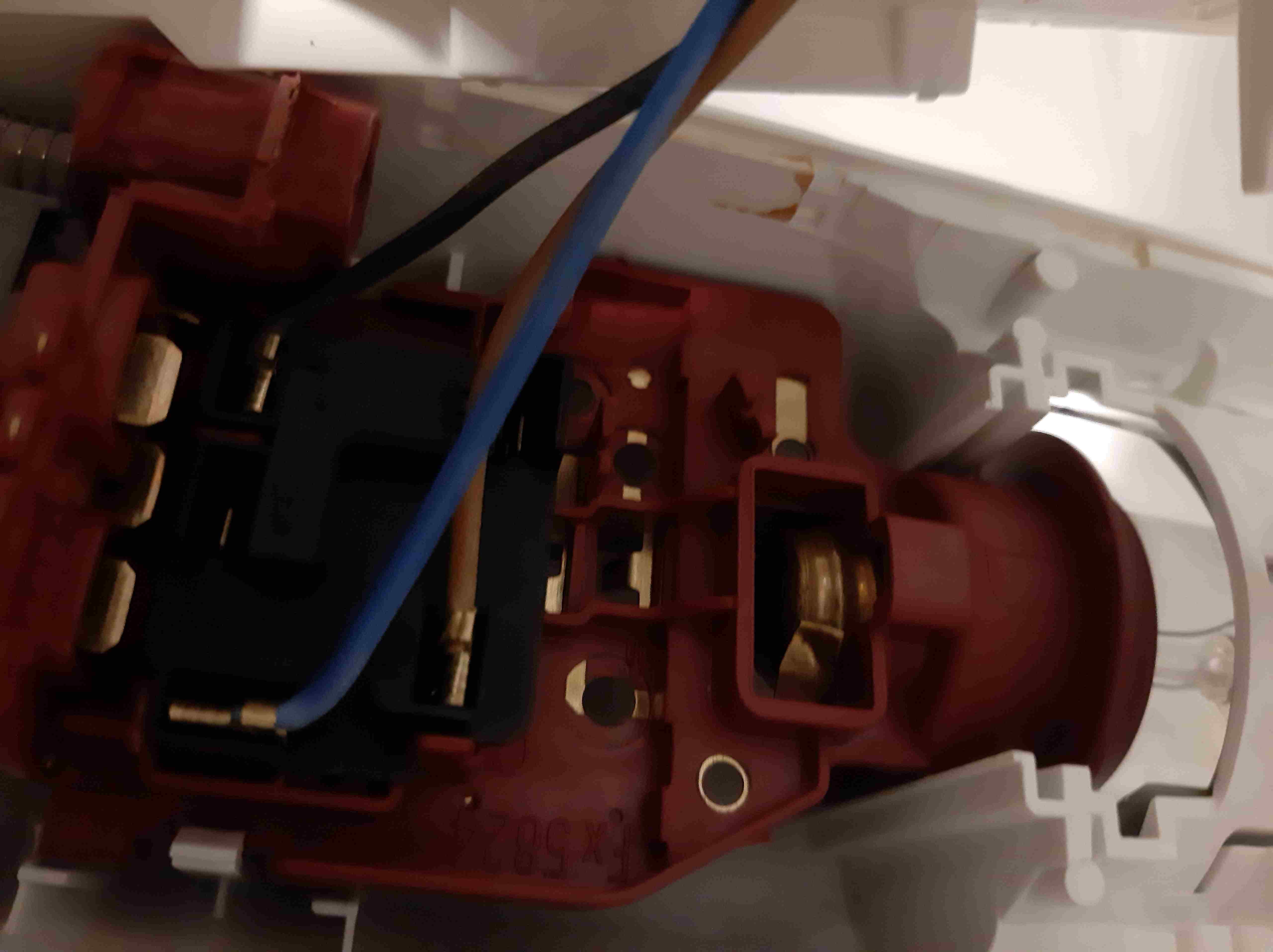

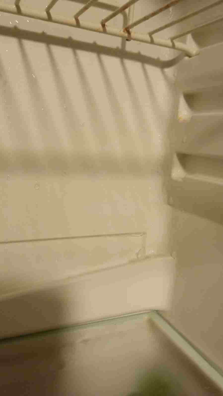

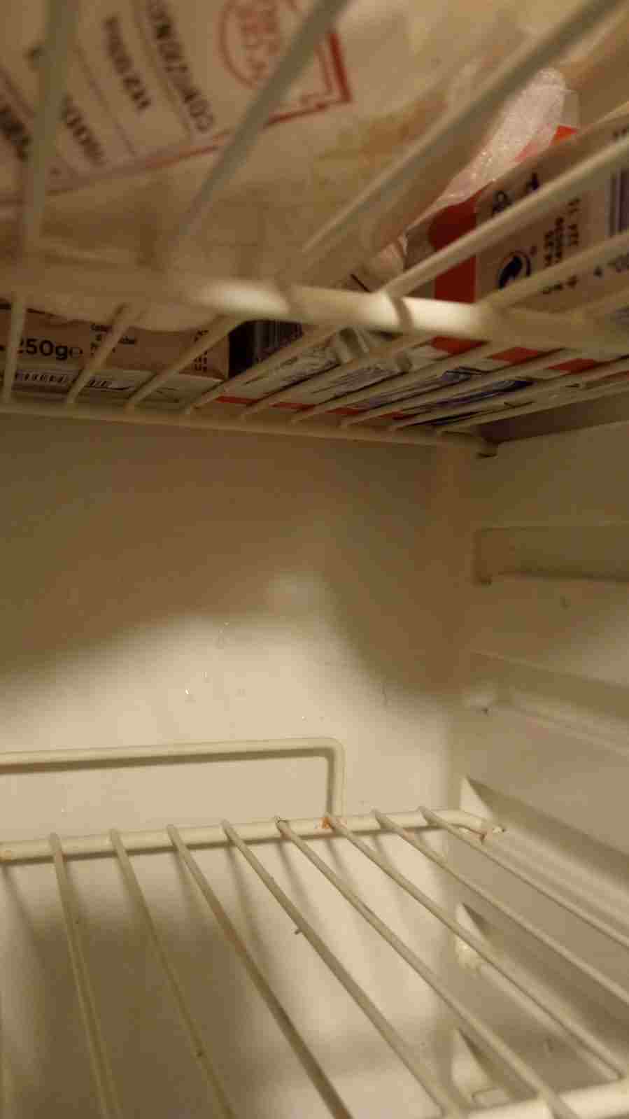

Parete ghiacciata su frigorifero Zanussi da incasso
chiattillo.doc
Salve a tutti,
ho un frigorifero della zanussi ad incasso abbastanza vecchio, che per fortuna non mi ha mai dato problemi. Ultimamente trovo la parete dal lato destro ghiacciata, la guarnizione sebbene la sua età è ancora morbida.
Stavo pensando al termostato, è il caso di provare a sostituirlo anche perchè mi da l'impressione che non regola per niente (il cibo è sempre molto freddo)?
grazie a tutti per le risposte.
WhatsApp Image 2025-02-17 at 14.51.02.jpeg
WhatsApp Image 2025-02-17 at 14.51.01.jpeg
Stefano Dalmo
Non serve vede il termostato , serve vedere nel complesso della parete il ghiaccio dove lo fa .
intanto il termostato impostalo  tutto al minimo  . E vedi cosa succede.
chiattillo.doc
ciao Stefano il termostato è al minimo.... ti posto la foto appena torno
Diomede Corso
a me sembra a posto! Se trovi il ghiaccio uniforme sulla parete di fondo è normale, se invece solo in punto ti fa tipo un bozzetto... si è bucato!
Stefano Dalmo
Purtroppo dalle foto non si evince il ghiaccio solo sulla parete di destra   .
anzi io non riesco a vederla  la brina .
Potresti dire quando senti il motore in moto   , la brina sulla parete di fondo fin dove arriva  verso il basso ?
