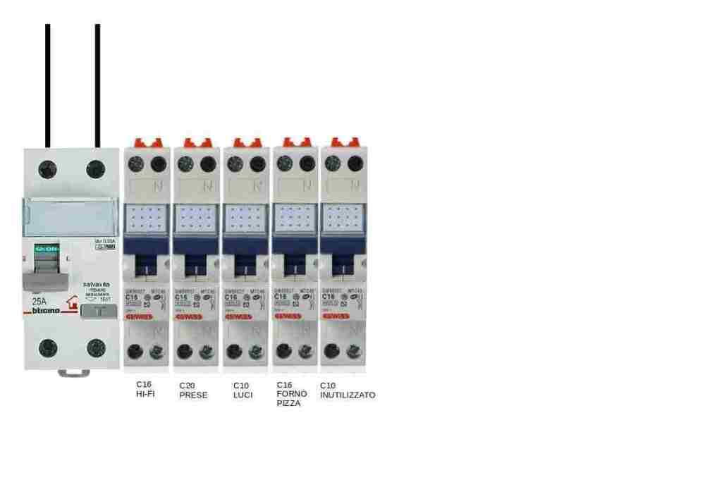

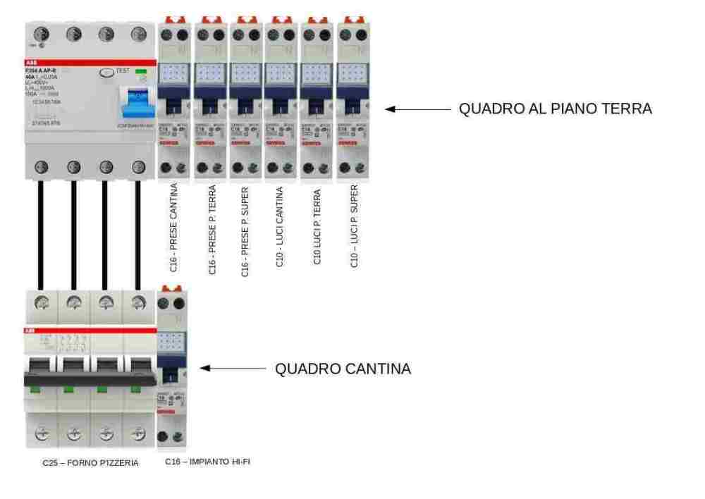

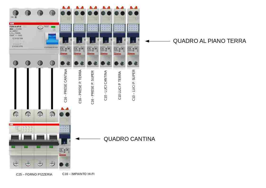

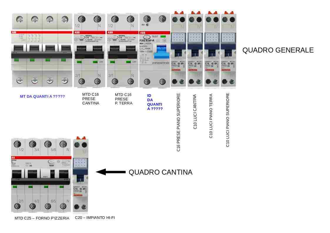

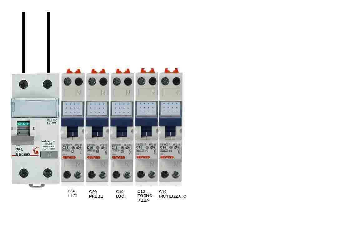

Modifica quadro da monofase a trifase
Salve, devo modificare il quadro e non solo per adattarlo da 6kw monofase a 9kw trifase.
Allego lo schema attuale dell'impianto che ha 30 anni, e quello che ho pensato di realizzare.
Dal contatore al momento arrivano al quadro due fili mi pare da 10mm per una lunghezza di circa 6 metri.
Vorrei aggiungere dei magnetotermici per dividere le tre serie di prese e luci (cantina, piano terra e primo piano) in modo da gestire meglio le tre fasi.
Devo sostituire un forno monofase con uno trifase 10kw di spunto, quindi aggiungo un magnetotermico 4 poli e una linea da 9 o 10 metri massimo.
Ho pensato di dividere così:
Linea 1 : prese cantina, ci sono collegati lavatrice, congelatore caldaia a pellet, e all'occorrenza aspirapolvere, caricabatterie auto ecc.
Linea 2 : prese piano terra, NO induzione, forno, frigo, congelatore, motore pozzo, tv ecc,
Linea 3 : prese piano superiore, l'asciugacapelli è l'unico che consuma, il resto è nulla, + tutte le luci dei tre piani + impianto hi-fi che stà in cantina.
Credo sia abbastanza equilibrato, ma sicuramente sapete consigliarmi delle migliorie, e i giusti amperaggi da adottare.
Grazie, Alessandro
2 ore fa, ale.ma ha scritto:
sapete consigliarmi delle migliorie, e i giusti amperaggi da adottare.
Ciao un impianto da 9Kw è sottoposto a obbligo di progetto da parte di un professionista abilitato e ovviamente l installazione eseguita da impresa abilitata...il fai da te non è consigliato!
Ciao, come ti è stato appena scritto da Gianfranco, (se non fosse stato abbastanza chiaro). anche noi professionisti abilitati con la lettera A  possiamo fare il progetto, ma solo fino ai 6 kw . Oltre  dobbiamo farci fare il progetto da un perito iscritto al albo o da un ingegnere anche lui iscritto al albo .Il progetto parte da sotto il contatore  Enel, le prese da 16 a non puoi proteggerle con un 20a .
Ciao, una domanda mi sorge, ma per l'aumento di potenza il fornitore mi chiede il progetto oppure procede e basta?
non è un aumento di potenza è un cambio di tipologia di fornitura
calcolando che devi far cambiare anche il contatore
secondo me te lo chiedono  (opinione personale)
ma è un'attività commerciale o una residenza privata?
Modificato: da click0
allora, quoto il:
serve un progetto fatto dal perito, sei sopra i 6kw
Modificato: da click0
Nel caso me lo chiedano farò solo trasformazione da monofase a trifase tenendo 6kw, poi vedrò in seguito.
Ora che è stato chiarito il quesito mi date una mano a configurare al meglio il quadro sopra descritto pronto per un eventuale 8 o 9 kw?
Dal contatore arriva linea 6 metri da 10mm
Linee luce 1.5mm
Linee prese 2.5mm
Linea hi-fi 4mm
Linea trifase forno lunghezza 10 metri da 6mm
Grazie, Alessandro
non è che, non te lo chiedono, se non sei sopra i 6
passando da mono a 3fase perché sostituisci il contatore ti chiederanno il "progetto" fatto dall'elettricista (questo sempre: secondo me)
puoi fare tutto 2,5 mmq e di conseguenza tutti 16A (se vuoi abbondare il forno lo porti a 4mmq) e luci 1,5
un solo differenziale mi pare una cosa brutta.
domanda OT: perchè 4mmq e C16 per l'hifi? è una discoteca 🤔
36 minuti fa, click0 ha scritto:
non è che, non te lo chiedono, se non sei sopra i 6
passando da mono a 3fase perché sostituisci il contatore ti chiederanno il "progetto" fatto dall'elettricista (questo sempre: secondo me)
puoi fare tutto 2,5 mmq e di conseguenza tutti 16A (se vuoi abbondare il forno lo porti a 4mmq) e luci 1,5
Non devo fare modifiche, la linea hi-fi è da 4mm e così rimane, la linea del forno pizze attualmente è monofase da 6mm devo solo aggiungere due fili per la trifase.
8 minuti fa, reka ha scritto:
un solo differenziale mi pare una cosa brutta.
domanda OT: perchè 4mmq e C16 per l'hifi? è una discoteca 🤔
Due differenziali trifase?
Niente discoteca, quella è per chi vuole sentire rumori spaccatimpani, un impianto serio per sentire musica come si deve 😁
no, potresti mettere un magnetotermico trifase e poi mettere un paio di differenziali in casa e uno in cantina
54 minuti fa, reka ha scritto:
no, potresti mettere un magnetotermico trifase e poi mettere un paio di differenziali in casa e uno in cantina
Non ho capito come, potresti spiegarmi meglio, grazie
faccio presente che il quadro che metterei in cantina stà ad un metro e 50 da quello sopra
Modificato: da ale.ma
  • 2 weeks later...
Il 21/02/2025 alle 07:55 , reka ha scritto:
no, potresti mettere un magnetotermico trifase e poi mettere un paio di differenziali in casa e uno in cantina
Intendi una cosa del genere?
Certo sarebbe meglio, ma sono 14 moduli, io ho un quadro da 12
Alternative?
