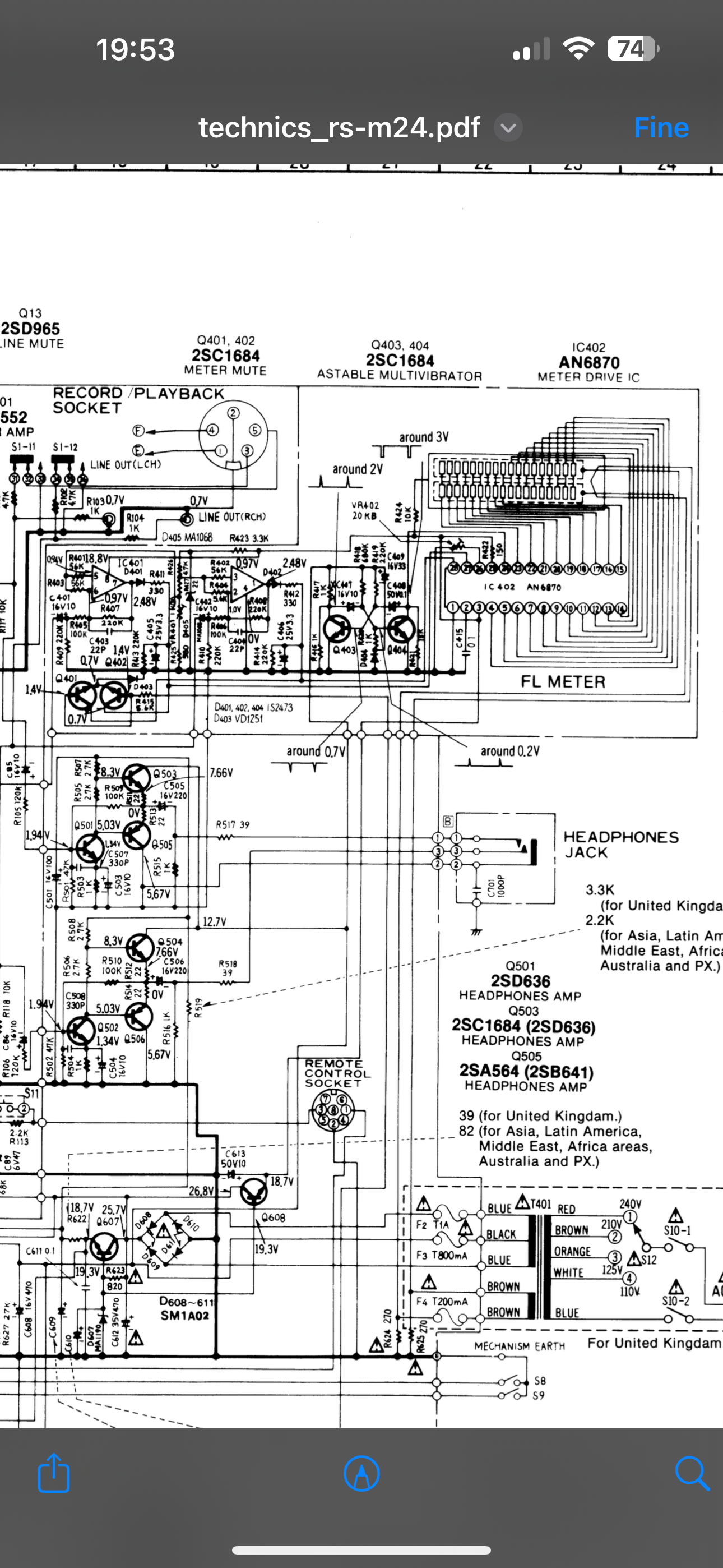

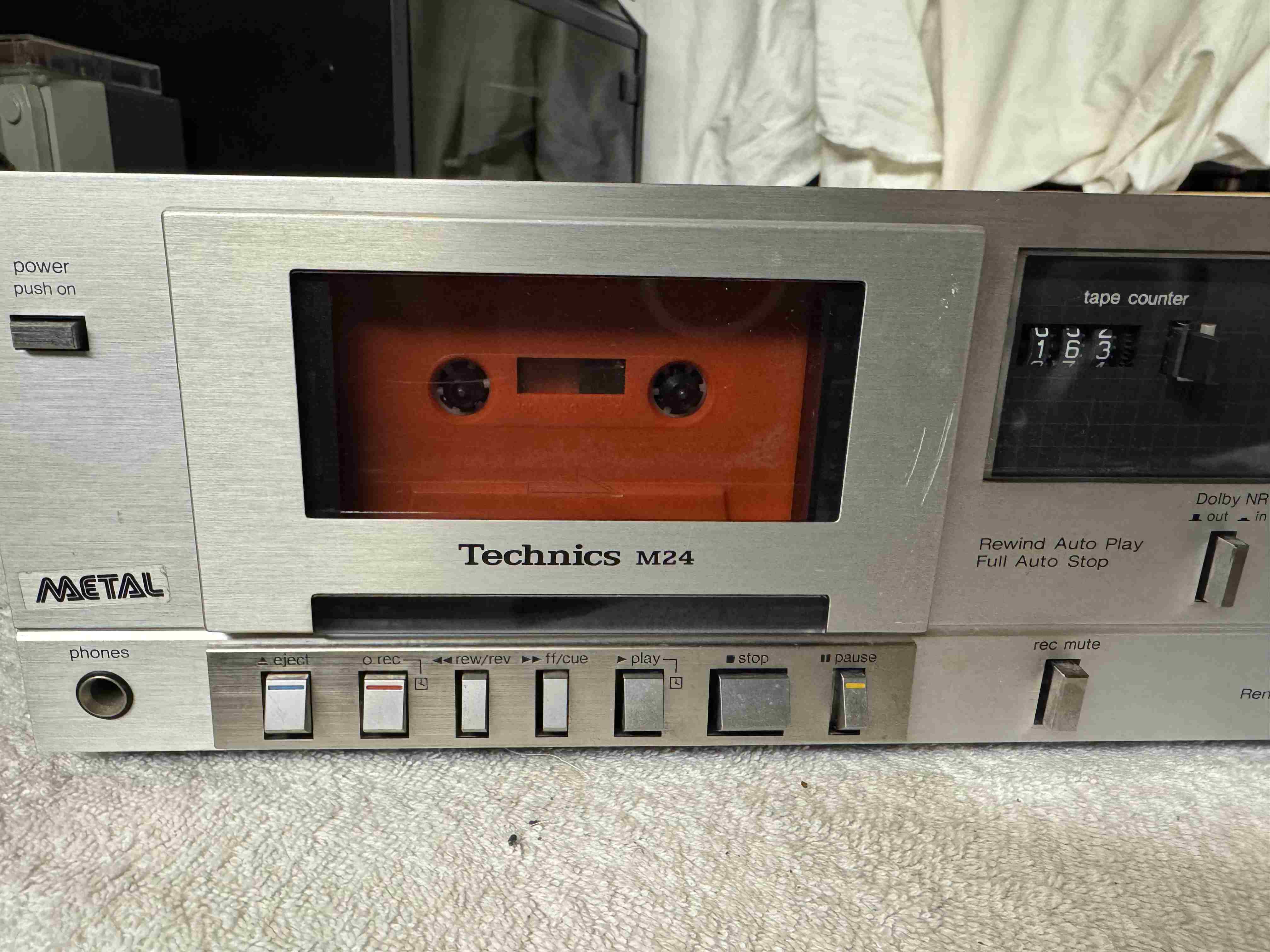

Piastra technics M24
IMG_3046.thumb.png.2b46fee61a3bb2195d4a896a4f077ad5.pngCiao a tutti
ho un problema con la piastra in questione.
La piastra si accende e la meccanica va bene.
Il vu meter invece non si accende e non ho nessun segnale in uscita.
Ho potuto verificare che al transistor Q608 non è presente nessuna tensione e neanche su emettitore( come indicato). L’unica tensione presente è sul collettore, ma al posto di 25,8V come indicato, ci sono circa 29V.
Qualcuno mi può dare qualche suggerimento?
grazie IMG_2986.thumb.jpeg.da9beac71328d300c4cbdf23b8eba959.jpeg
Modificato: da Alessio1970
Hai già aperto una discussione sul medesimo argomento: questa. È anche nella sezione corretta!
Ho riunito tutto in quella discussione; continnua solo lì!
Modificato: da Livio Orsini
Ospite
