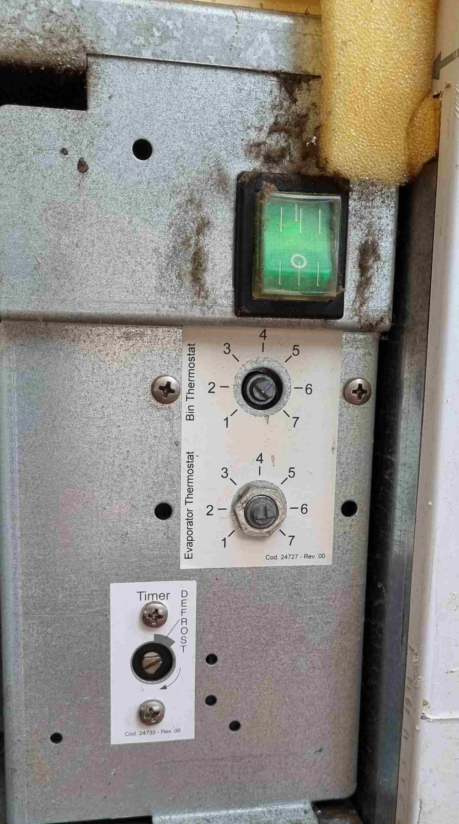

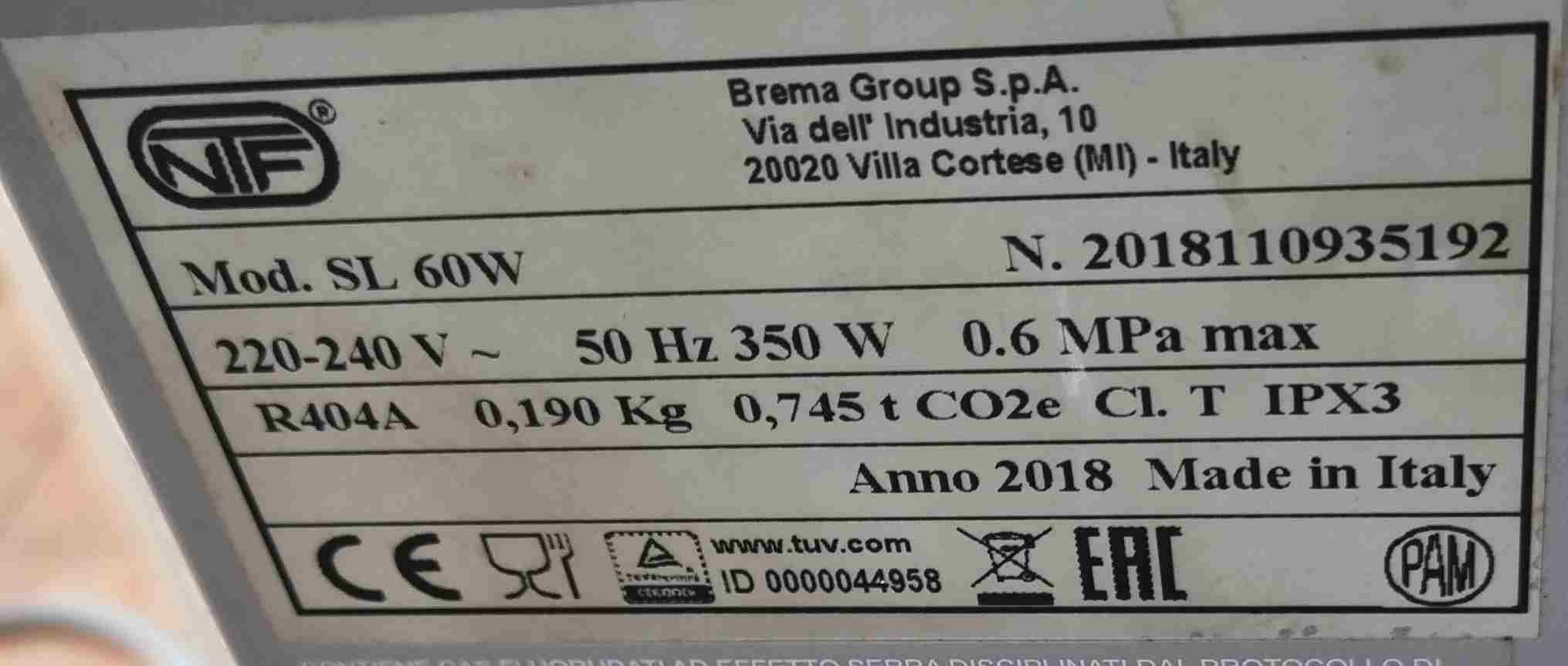

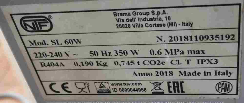

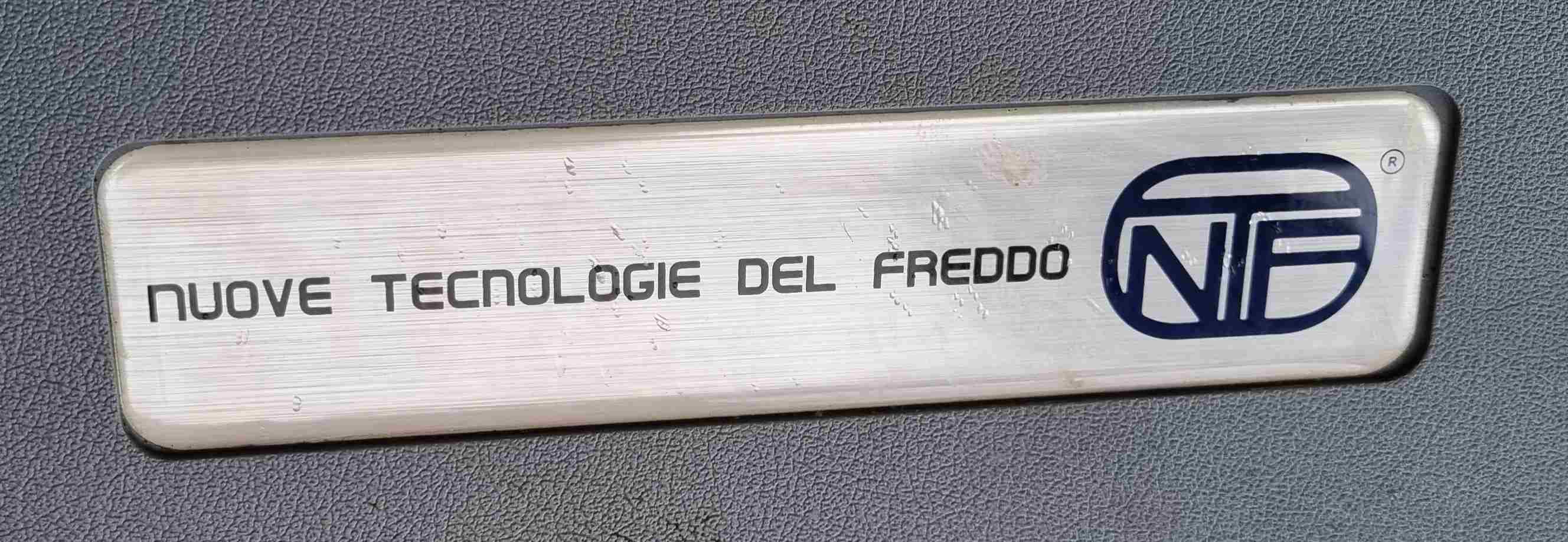

Problema Macchina ghiacco NTF Sl 60w
Salve a tutti. Ho un problema con la macchina del ghiaccio NTF Sl 60w
E' stata fermata e smontata funzionante a ottobre 2024.
Oggi l'ho riaccesa ma dopo circa un minuto si ferma. La ventola gira, l'acqua esce dagli ugelli, in alto la serpentina inizia a raffreddare ma continua a fermarsi.
Cosa potrei controllare?
Alessio Menditto
Col tester in continuità devi verificare cosa interrompe l’alimentazione del compressore e cosa fa intervenire il blocco, devi andare a ritroso dal compressore verso il timer.
