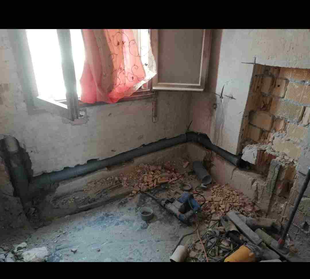

Scarico wc
Salve, ringrazio anticipatamente chi potrà aiutarmi a capire se posso stare tranquillo.
In sostanza chiedo a chi ha più pratica di me se posso stare tranquillo con lo scarico del wc che allego in foto. Riassumendo il tubo è da 110 , nell'angolo ci sono due curve da 45° ( anche se so che sembra una da 90) per rendere più morbida la curva. A fronte di una lunghezza di 3 metri ho 10 cm di dislivello. Al muro è stato attaccato un wc sospeso. Il bagno funziona da un mesetto, ma ho sempre la paranoia di trovarmi con tutto intasato e a dover rompere tutto. Ringrazio fin d'ora chi potrà ,senza allarmismi , dirmi se va bene così o se sono a rischio. Grazie
Sulla colonna doveva andare una braga a 88,5 gradi e non a 45 gradi così guadagnavi più centimetri in pendenza e migliorava la ventilazione
Comunque non credo si possa intasare.....e nel caso non devi rompere per stappare
