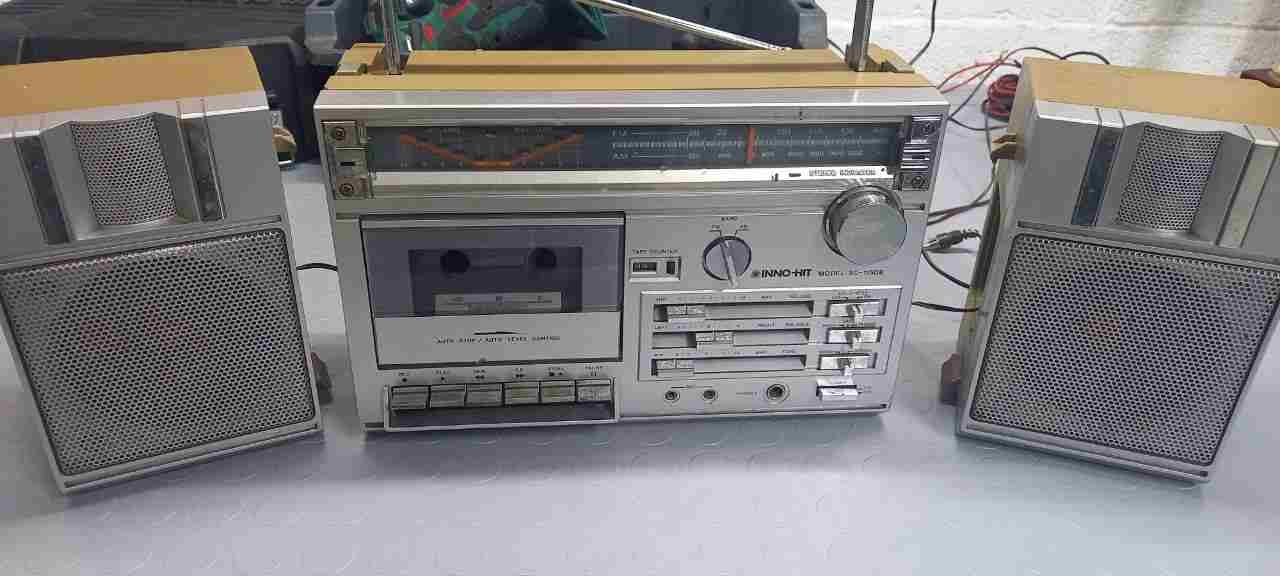

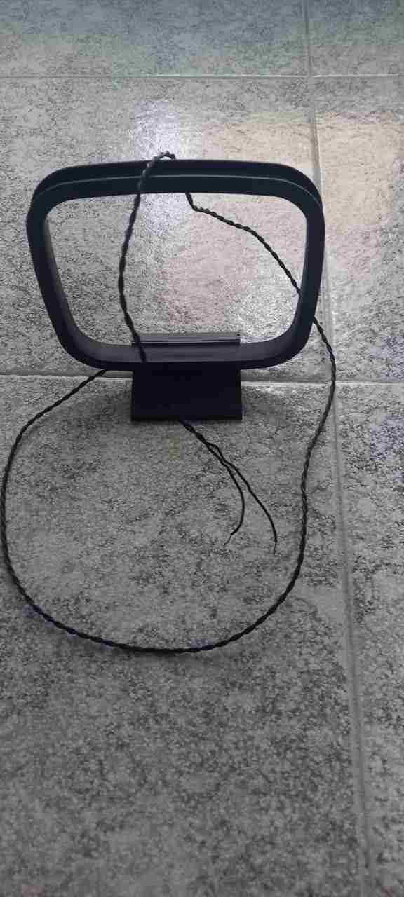

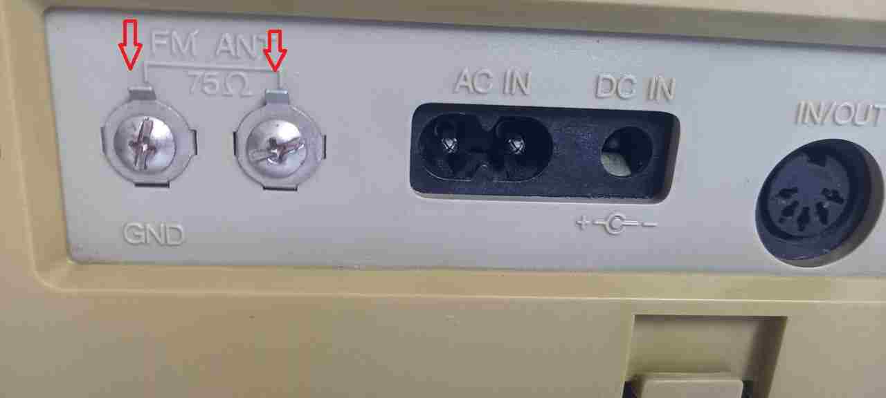

Potenziare ricezione antenna FM vecchia radio
Buon giorno, come da foto in cantina (un piano sotto strada) ho una vecchia radio che utilizzo per ascoltare 1/2 stazioni poichè altre ricevono male.
Domanda da neofita....se nelle due viti ne posteriore attacco un antenna come quella in foto (recuperata) od altra analoga acquistata allo scopo, potrei migliorare la qualità della ricezione?
17 minuti fa, fireman90 ha scritto:
Domanda da neofita....se nelle due viti ne posteriore attacco un antenna come quella in foto (recuperata) od altra analoga acquistata allo scopo, potrei migliorare la qualità della ricezione?
Ma non hai già lo stilo ????
se non ricevi soddisfacentemente  con lo stilo, dubito che migliorerai la ricezione con un'antenna esterna ma situata sempre in cantina.
Devi uscire fuori dal "piano" di terra. Se le antenne vengono messe nel punto più in alto possibile il motivo c'e'.
Modificato: da NovellinoXX
Ne avevo una uguale ma se non erro è per onde medie o qualcosa del genere, di certo non per la banda FM 87,5..108MHz.
Puoi migliorare mettendo l'antenna in condizioni più favorevoli (tetto o balcone) e portare lì il segnale con un cavo coassiale, anche se poi ci vorrebbe un balun dato che la radio ha gli ingressi bilanciati, ma forse basta che attacchi la calza a un ingresso e l'anima all' altro.
Modificato: da ALLUMY
L'antenna della foto è specifica per onde medie che occupano la gamma da circa 0,6MHz a 1,2Mhz circa. Mentre la ga FM va 80Mz a 108Mz circa, freqeunza che otre 100 volte maggiore di quella delle OM
Dovresti posizionate run dipolo ripiegato per FM e scendere in cantina tramite piattina a 75 ohm o, come suggerisce Allumy, tramite cavo coassiale con baloon finale.
Oppure accontentarti dell 2 stazioni che ricevi😀
Avendo l'ingresso in/out potresti anche optare per un lettore MP3.
