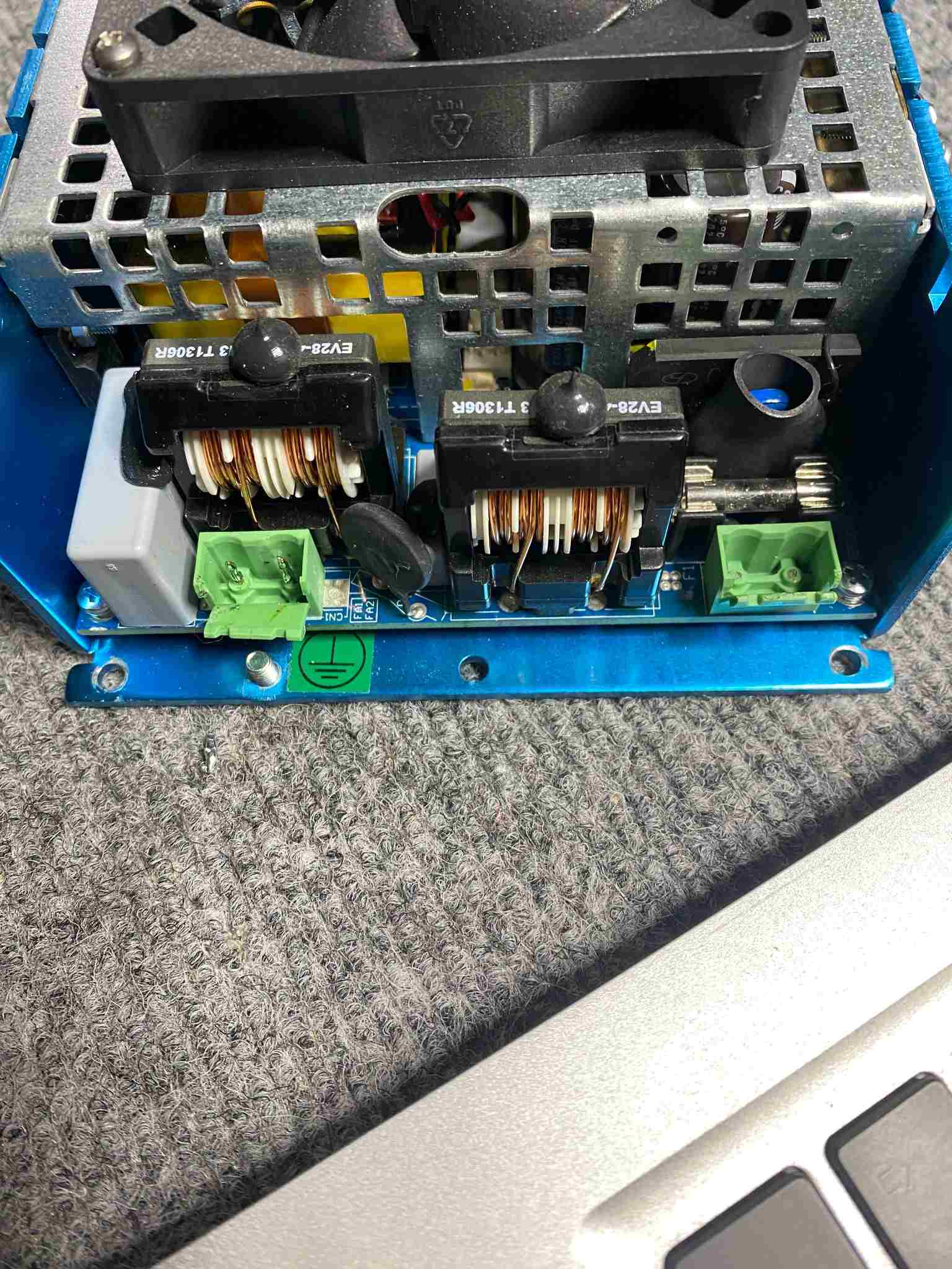

Powersoft Digimod, 220v su 115 ... botto!
Ho fatto una casino! la scheda amplificatore digimod 1500 ha un ponticello da chiudere se colleghi la 115v al main
e io per sbaglio ho inviato la 220 al jumper aperto secondo voi è riparabile? ha fatto il botto ma niente fumo o puzza
dovevo collegare la 220 nel phoenix di sinistra invece l'ho collegato a quello di destra
poi ho tagliato i pin per essere sicuro di non sbagliare più
Riccardo Ottaviucci
probabilmente ,oltre al fusibile puoi aver danneggiato i mosfet sul primario (o i transistor).Devi misurarli
