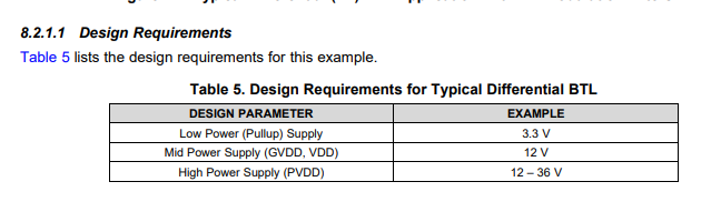

amplificatore stereo TAS5352A in protezione (soundbar nubert nuPro as-250)
Buongiorno
Sto cercando di riparare una soundbar che non emette alcun suono ( ma che si accende e permette di interagire con i menu)
L'amplificatore audio é un TAS5352A
Ho verificato le tensioni erogate dall'alimentatore e ho una 35V e anche la 12V
Il pin OTW (allerta temperatura alta) é a 3.3v mente il SD ( allerta sovraccarico e/o corrente elevata ) sta a 0V
I pin M1-2-3 sono messi a massa dunque sono in modo BLT1 e tutte le protezioni sono attive
Da questa ultima tabella deduco che se entrambe i canali sono muti o sono tutti in corto oppure il problema é di bassa tensione di alimentazione
Di conseguenza ho misurato la resistenza di canale destro e sinistro e sono entrambe di 3.5ohm
Ho  misurato tra GVVD-A e PVVD-A e ho 34V mentre tra GVVD-D e PVVD-D solo 22V (se pero misuro tra GVVD-A e PVVD-D ho 34V)
Se misuro tra  la massa AGND e GVVD-A ho 0V ma se misuro tra AGND e GVVD-D  o GVVD-B o GVVD-C  ho 12V
Se misuro tra  la massa AGND e GVVD-A ho 98K ohm  ma se misuro tra AGND e GVVD-D  o GVVD-B o GVVD-C  ho 1.5k ohm
Misurando tra GVVD-A e GVVD-D o GVVD-C ho 12V
Se invece misuro tra GVVD-B e GVVD-D o GVVD-C ho 0V
tutto sto pippone per domandarvi.... secondo voi dove sta il problema?
Io avevo pensato al questo condesatore in corto ma la resistenza tra AGND e GVVD-A dovrebbe essere piu bassa di 1.5kohm e invece é piu alta
Modificato: da olometabolo
ERRATA CORRIGE
L'alimentazione A credo sia l'unica che va bene perché:
Ho misurato tra VDD e GVDD-A e trovo i 12V mentre sugli altri 3 ho 0V
Altro update ho chiesto a chatgpt dopo avergli dato il datasheet questo:
Ho verificato le tensioni erogate dall'alimentatore e ho una 35V e anche la 12V Il pin OTW (allerta temperatura alta) é a 3.3v mente il SD ( allerta sovraccarico e/o corrente elevata ) sta a 0V I pin M1-2-3 sono messi a massa dunque sono in modo BLT1 pwm input 2N ho misurato la resistenza di canale destro e sinistro e sono entrambe di 3.5ohm Ho misurato tra GVVD-A e PVVD-A e ho 34V mentre tra GVVD-D e PVVD-D solo 22V (se pero misuro tra GVVD-A e PVVD-D ho 34V) Se misuro tra la massa AGND e GVVD-A ho 0V ma se misuro tra AGND e GVVD-D o GVVD-B o GVVD-C ho 12V Se misuro tra la massa AGND e GVVD-A ho 98K ohm ma se misuro tra AGND e GVVD-D o GVVD-B o GVVD-C ho 1.5k ohm Misurando tra GVVD-A e GVVD-D o GVVD-C ho 12V Se invece misuro tra GVVD-B e GVVD-D o GVVD-C ho 0V Ho misurato tra VDD e GVDD-A e trovo i 12V mentre sugli altri 3 ho 0V quale potrebbe essere il problema?
e mi ha risposto cosi:
I dati misurati indicano che il canale A sembra alimentato correttamente, mentre i canali B, C e D presentano tensioni anomale, evidenziate dai seguenti punti:
• Sul lato A, tra GVDD-A e PVDD-A si misura circa 34 V, con GVDD-A a 0 V rispetto ad AGND e una resistenza elevata (≈98 kΩ) tra AGND e GVDD-A, valori che sembrano conformi alla progettazione.
• Al contrario, sui canali B, C e D si rileva:
  • Una tensione di 12 V misurata tra AGND e i pin GVDD-B, GVDD-C e GVDD-D, anziché 0 V;
  • Una bassa resistenza (≈1,5 kΩ) tra AGND e questi pin;
  • Differenze di tensione tra i relativi PVDD e GVDD (ad esempio, tra GVDD-D e PVDD-D si misura solo 22 V, mentre tra GVDD-A e PVDD-A si ottiene 34 V).
• Il fatto che il pin SD sia a 0 V indica che il dispositivo ha attivato una protezione, molto probabilmente per una condizione di sovracorrente o corto interno, che potrebbe interessare in particolare i canali B, C e D.
Pertanto, considerando che: – La configurazione dei pin di selezione (M1, M2, M3 a massa, impostando la modalità BTL1 2N) è corretta; – I carichi (3,5 Ω) sono al limite inferiore, ma non anomali se ben progettati; – Le tensioni di alimentazione (35 V e 12 V) sono presenti;
la discrepanza nelle tensioni dei GVDD e la bassa resistenza misurata sui canali B, C e D suggeriscono un problema interno al chip, come un corto parziale o un malfunzionamento della sezione di gate-drive per questi canali.
Ti consiglio quindi di: • Rivedere accuratamente il layout e i componenti esterni (filtri, condensatori di decoupling e pullup) per escludere errori di montaggio. • Se la verifica del circuito esterno non rivela anomalie, il comportamento anomalo (SD a 0 V, tensioni incoerenti sui GVDD dei canali B, C e D) porta a sospettare un guasto interno del TAS5352.
In conclusione, il problema sembra essere un malfunzionamento interno del chip, che attiva la protezione e impedisce il corretto funzionamento dei canali B, C e D.
Ieri ho dissaldato il TAS5352A perché credevo fosse in corto e causasse lui il problema di alimentazione ma non é cosi.
Dopo averlo rimosso ho 20ohm misurando tra di loro GVDD-B, GVDD-C e GVDD-D e 1.5kohm tra gnd e GVDD-B, GVDD-C e GVDD-D
invece tra GVDD-A e GVDD-B, GVDD-C e GVDD-D no resistenza infinita e anche tra gnd e GVDD-A
Questa sera povero a alimentare tra GND e uno dei 3 GVDD-B, GVDD-C e GVDD-D e vedo se trovo qualche componente che scalda con la camera termica.
Ho risolto il problema
La causa di tutto era la resistenza da 10ohm in serie a GVDD-A che era interrotta (22ohm nello schema del datasheet)
Modificato: da olometabolo
Riccardo Ottaviucci
non era semplice riuscirci
Il 26/02/2025 alle 15:02 , Riccardo Ottaviucci ha scritto:
non era semplice riuscirci
Ho avuto la fortuna che lo schema sul datasheet era praticamente uguale a quello sulla scheda altrimenti sarei diventato pazzo
