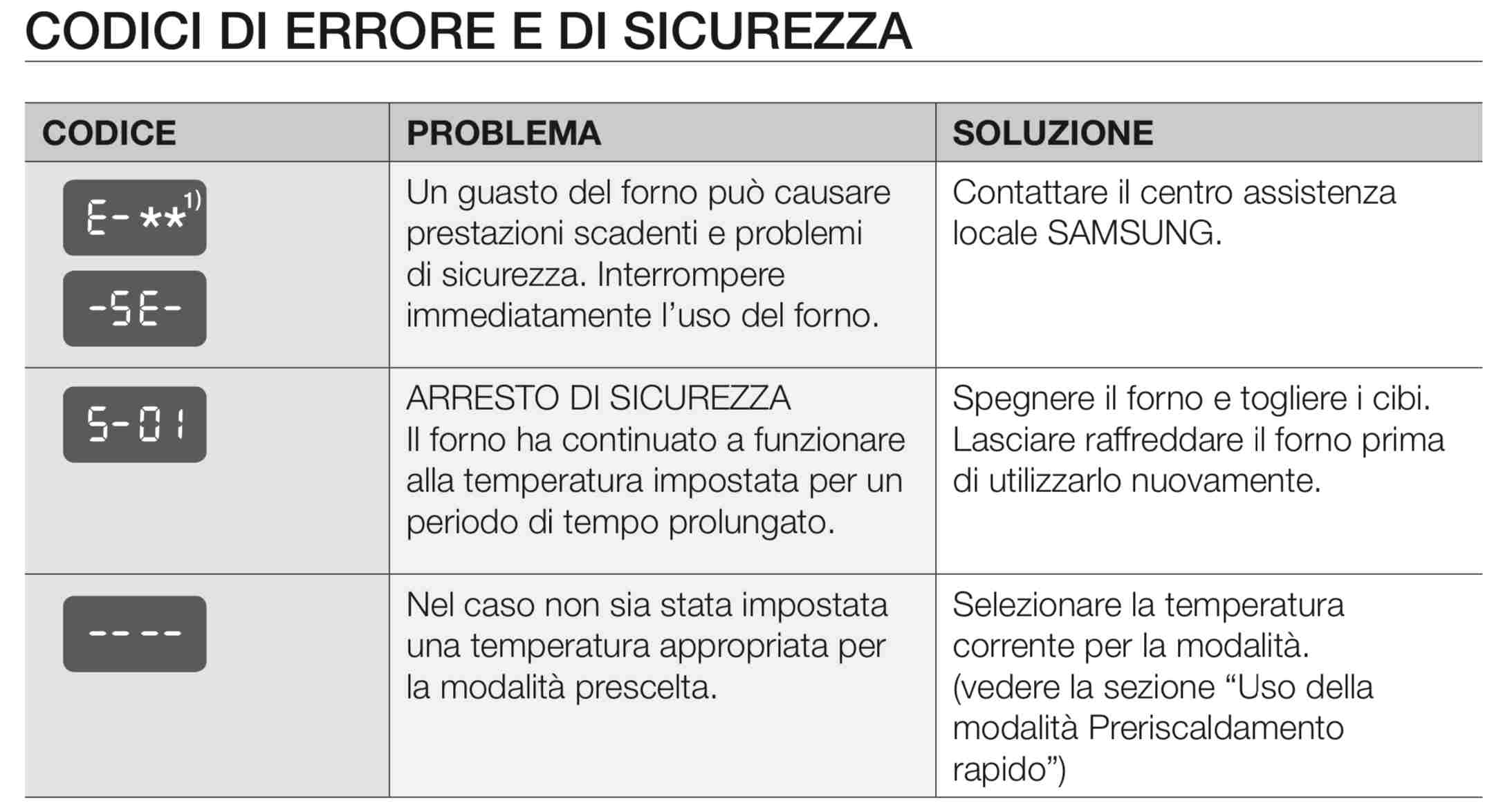

Forno Samsung BF1N4T013 tensione resistenza
guglielmino69
Salve possiedo un forno Samsung BF1N4T013 che riscalda poco. Controllando la doppia resistenza posta in alto, mi sono accorto che una funziona e l'altra no. Ho controllato con un tester ed entrambe sono funzionanti ma, misurando invece la tensione, ho notato che questa arriva solo ad una di esse. Da cosa potrebbe dipendere? Grazie
Modificato: da Alessio Menditto
Corretto titolo
Stefano Dalmo
Una esterna è per la funzione  solo sopra e sopra e sotto , l’altra interna è per il grill .
funzionano sempre separatamente .
guglielmino69
Grazie e mi scuso. Ho impostato male la richiesta perché non ho specificato che nella modalità grill, il forno va in protezione
Stefano Dalmo
Che significa va in protezione ?
Appaiono 4 linette sul display ed emette un suono. Forse potrebbe essere un codice di allarme
  • Alessio Menditto changed the title to Forno Samsung BF1N4T013 tensione resistenza
2 ore fa, guglielmino69 ha scritto:
Forse potrebbe essere un codice di allarme
Ti segnala che stai sbagliando le impostazioni….
Vedi nel manuale istruzioni:
Il 25/02/2025 alle 20:06 , guglielmino69 ha scritto:
forno Samsung BF1N4T013 che riscalda poco
A volte la Resistenza Sotto, pur continuando a funzionare, tende ad allontanarsi dalla lamiera .
Quindi il calore che riesce a trasmettere si riduce sensibilmente e si surriscalda.
 Fai sapere se fosse questa la Causa !
Buona giornata !
