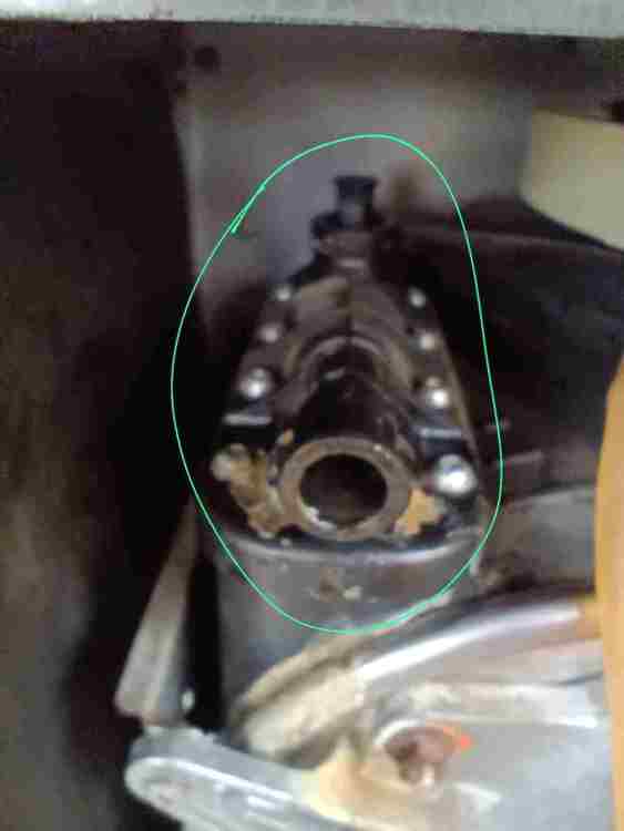

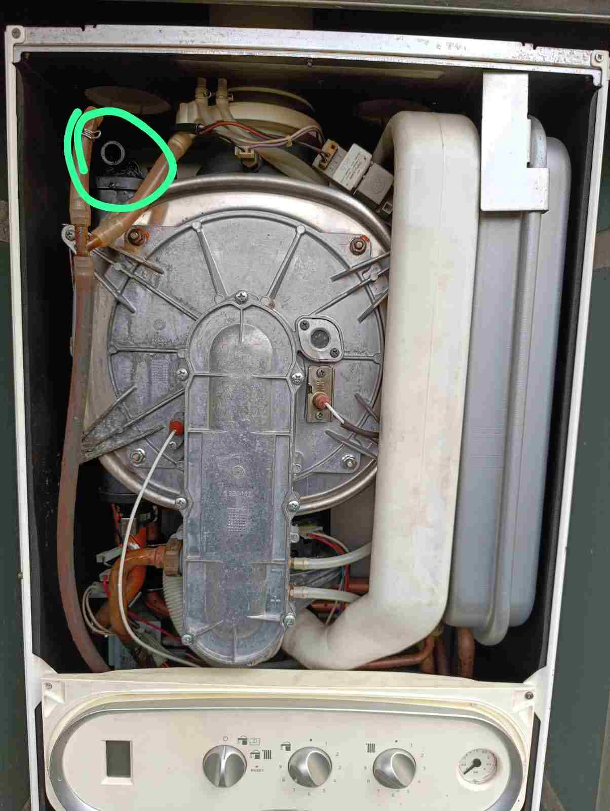

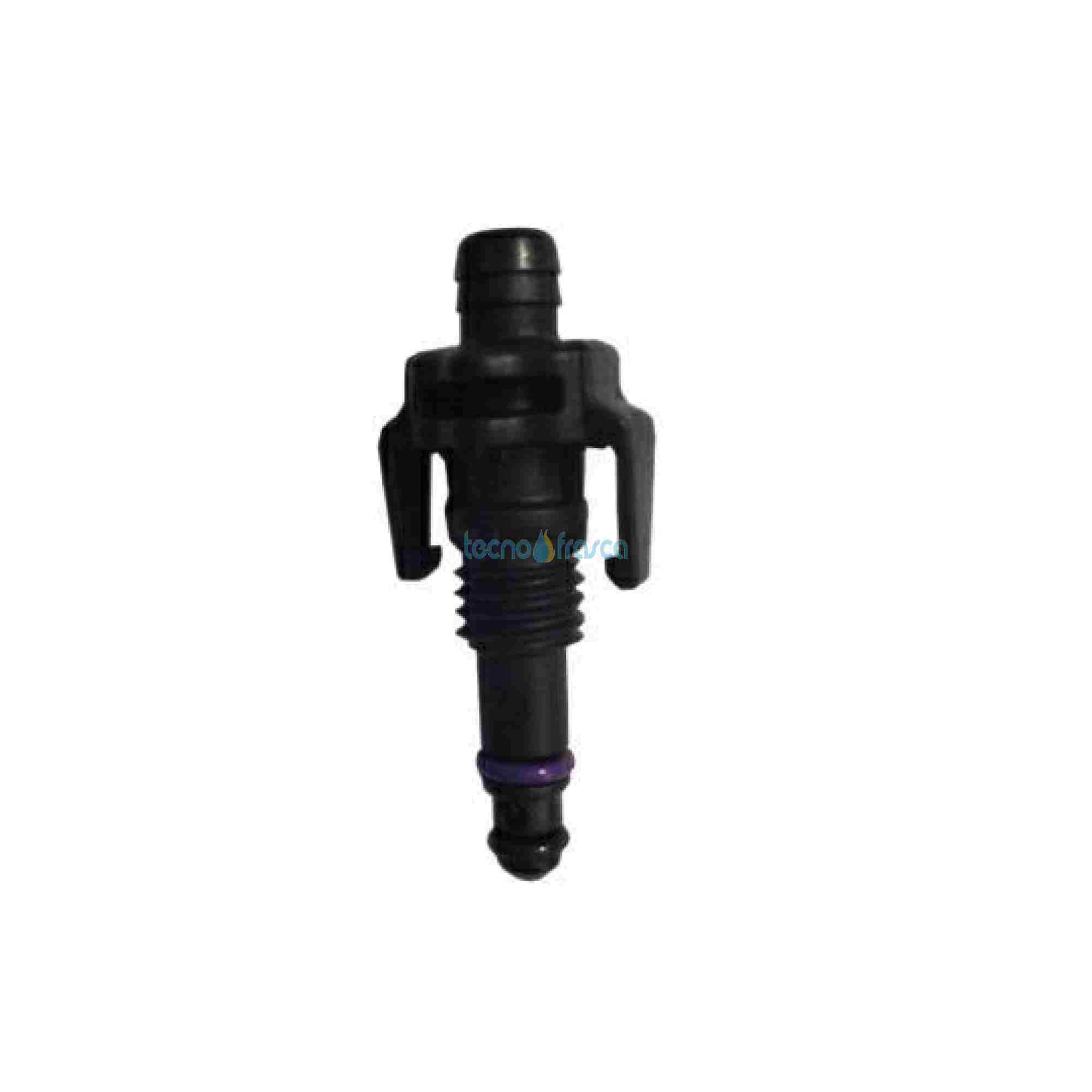

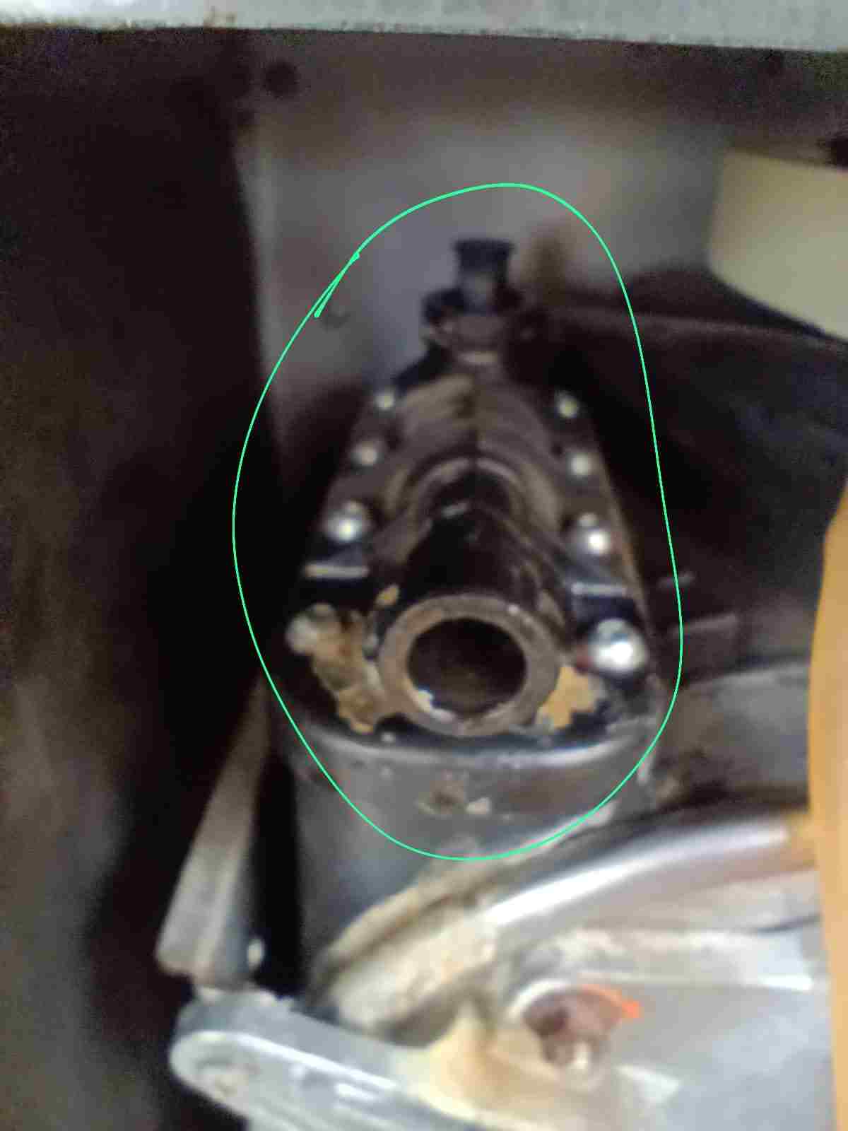

Problema pressione caldaia Immergas
Salve a tutti
avrei bisogno di una aiuto per trovare un pezzo di ricambio per la mia caldaia Immergas Victrix Intra 26 kw
Si tratta dello SCAMBIATORE CONDENSANTE 3+1 ISOTHERMIC, ne ho trovato uno non a marchio immergas ma direttamente con l'etichetta del produttore Sermeta. Come posso riconoscerlo con sicurezza?
In teoria il mio scambiatore funziona, solo che continua a perdere acqua dalla valvola di sfiato che ho già sostituito senza esito. A questo punto stavo cercando un ricambio a basso costo da far montare ovviamente da un tecnico. La mia caldaia è un po' datata, ho già cambiato la scheda adesso e non vorrei sostituirla
Ringrazio in anticipo e buona serata
Stefano Dalmo
Posta qualche fo dei componenti . Compreso la valvola .
ecco la foto della valvola che ho sostituito e del pezzo in cui si innesta
