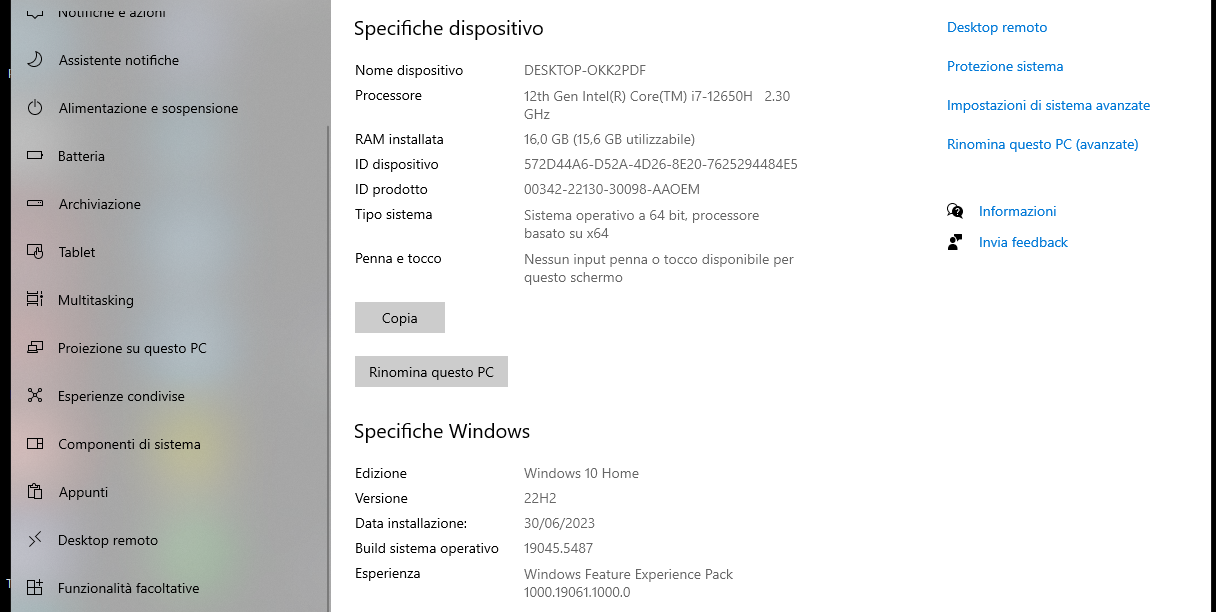

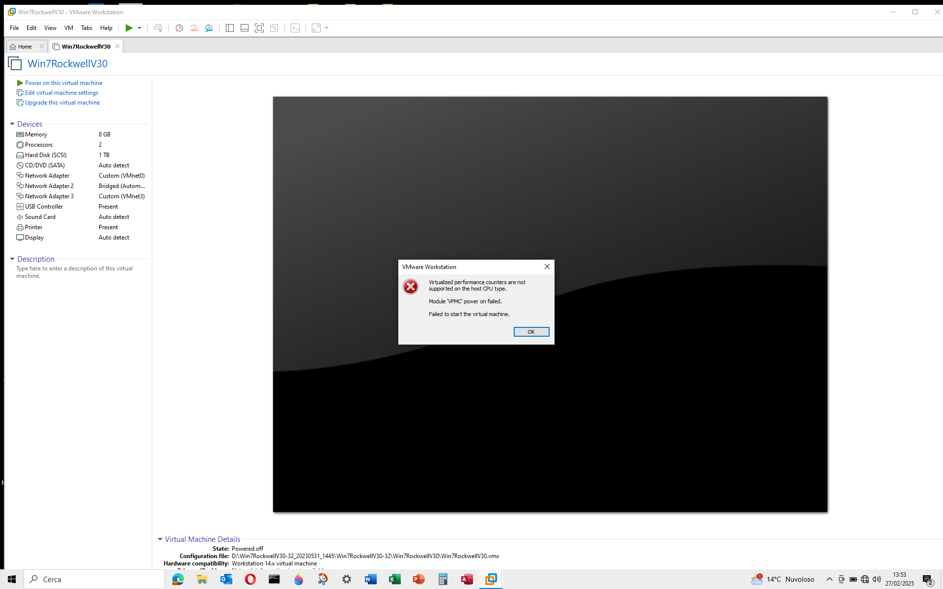

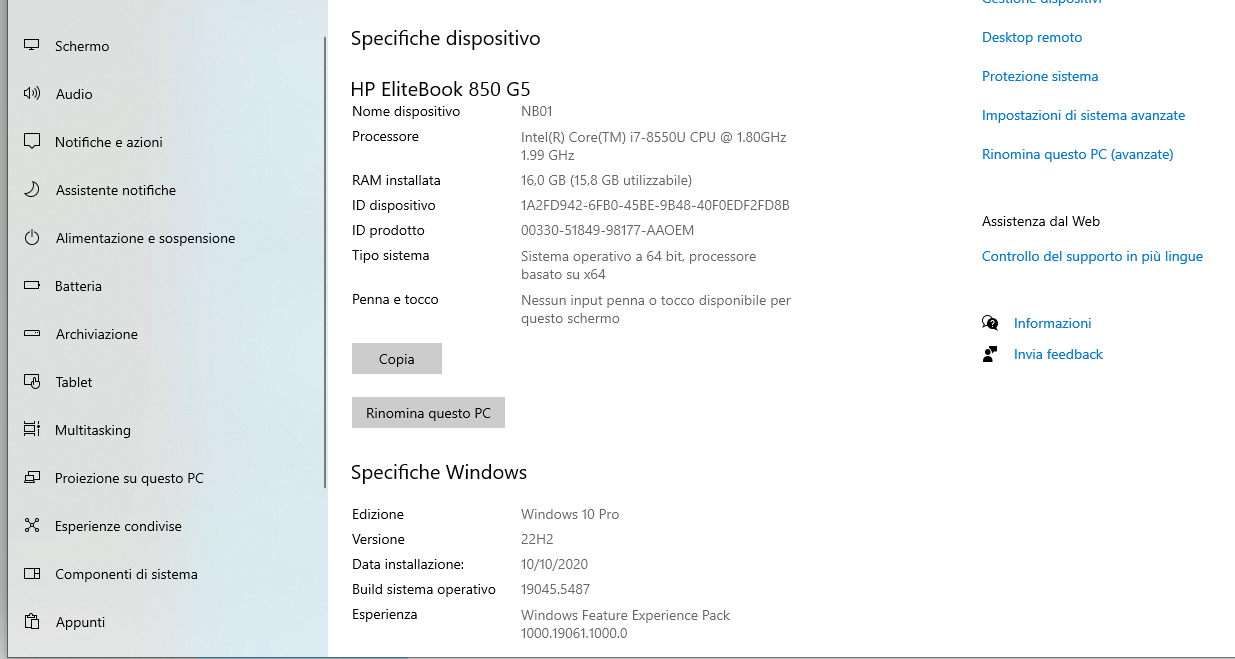

Set Inserito: 27 febbraio Segnala Inserito: 27 febbraio Ciao a Tutti, su un hard disk ssd esterno, ho una macchina virtuale realizzata con VMware workstation Pro 15.5.1 sulla quale ho installato Studio5000 di Rockwell che ho utilizzato su un certo pc della hp per fare molti lavori con dei plc e pannelli Rockwell. Avevo la necessità di utilizzare la stessa macchina su un altro pc della Asus, quindi ho installato su questo, la stessa versione di VMware ma quando provo ad avviare la macchina virtuale mi compare il seguente messaggio d'errore:"Virtualized performance counters are not supported on the host CPU type. Module 'VPMC' power on failed. Failed to start the virtual machine." Ho provato anche a togliere la spunta su "Virtualize CPU performance counters" nella pagina "Processors" ma non ho risolto. Qualcuno ha avuto un'esperienza simile o ha qualche suggerimento da darmi? Grazie a Tutti
dina_supertramp Inserita: 27 febbraio Segnala Inserita: 27 febbraio (modificato) Devi entrare nel bios del PC Asus e abilitare Intel-vtx Using Virtual CPU Performance Monitoring Counters [Notebook] Come attivare o disattivare Intel® Virtualization Technology (VT-x)? | Supporto ufficiale | ASUS Italia Modificato: 27 febbraio da dina_supertramp
max.riservo Inserita: 27 febbraio Segnala Inserita: 27 febbraio Oltre alle considerazione di Dina potrebbe esserci anche un problema con la serie della CPU. Se interpreto bene i tuoi screenshot : -PC HP -> intel i7 serie 8 -PC Asus -> intel i7 serie 12 La versione VMware 15.5.1 potrebbe non supportare la serie 12 (perché più nuova rispetto alla versione del player) oppure potrebbe non supportare più la versione 8 (perché troppo 'vecchia' rispetto alla versione del player). Personalmente penso che sia il primo caso e quindi tenterei di installare una versione più aggiornata del player. Altro punto sul quale eventualmente indagare è la versione della configurazione presente nel file di configurazione della VM (è un file .vmx) ... non utilizzando VMWare da diverso tempo al momento non ricordo il nome del parametro che indica la versione.
Set Inserita: 27 febbraio Autore Segnala Inserita: 27 febbraio Grazie Dina e Grazie Max per avermi risposto così presto. Proverò a seguire le vostre indicazioni ed eventualmente vi aggiornerò se non risolvo Grazie Dina e Grazie Max per avermi risposto così presto. Proverò a seguire le vostre indicazioni ed eventualmente vi aggiornerò se non risolvo
max.riservo Inserita: 27 febbraio Segnala Inserita: 27 febbraio Questo è il parametro da verificare nel file .vmx virtualHW.version = "16" Con il seguente significato : • virtualHW = 16 -> Player 15.x, Workstation 15.x • virtualHW = 14 -> Player 14.x, Workstation 14.x • virtualHW = 12 -> Player 12.x, Workstation 12.x • virtualHW = 11 -> Player 7.x, Workstation 11.x • virtualHW = 10 -> Player 6.x, Workstation 10.x Siccome nel passato ci giocavo parecchio con i file .vmx e con le versioni di VMWare potrebbe anche essere che '16' sia per la versione 16 del Player e della Workstation (e non 15 come ho trovato nelle mie note) ...
