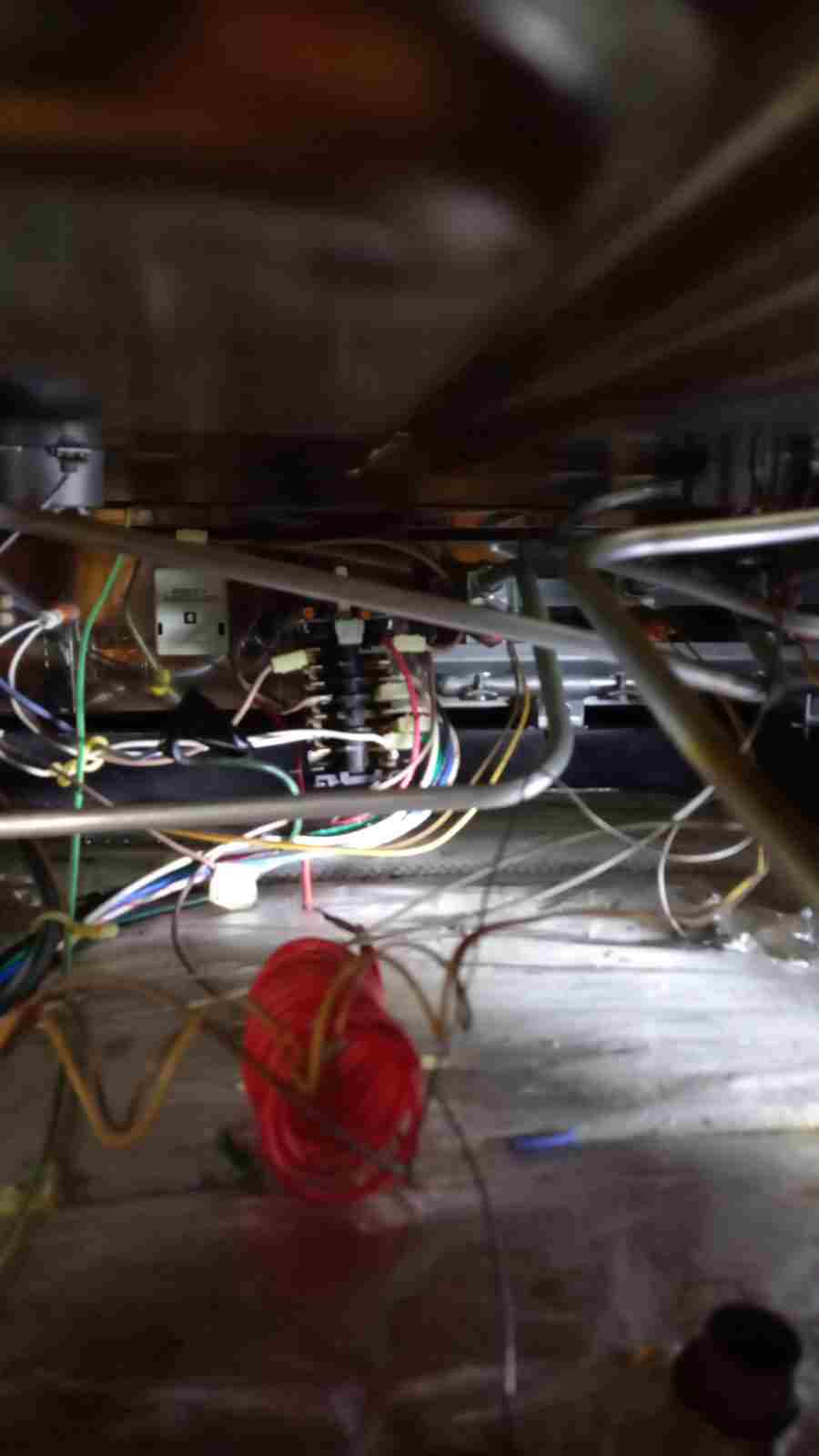

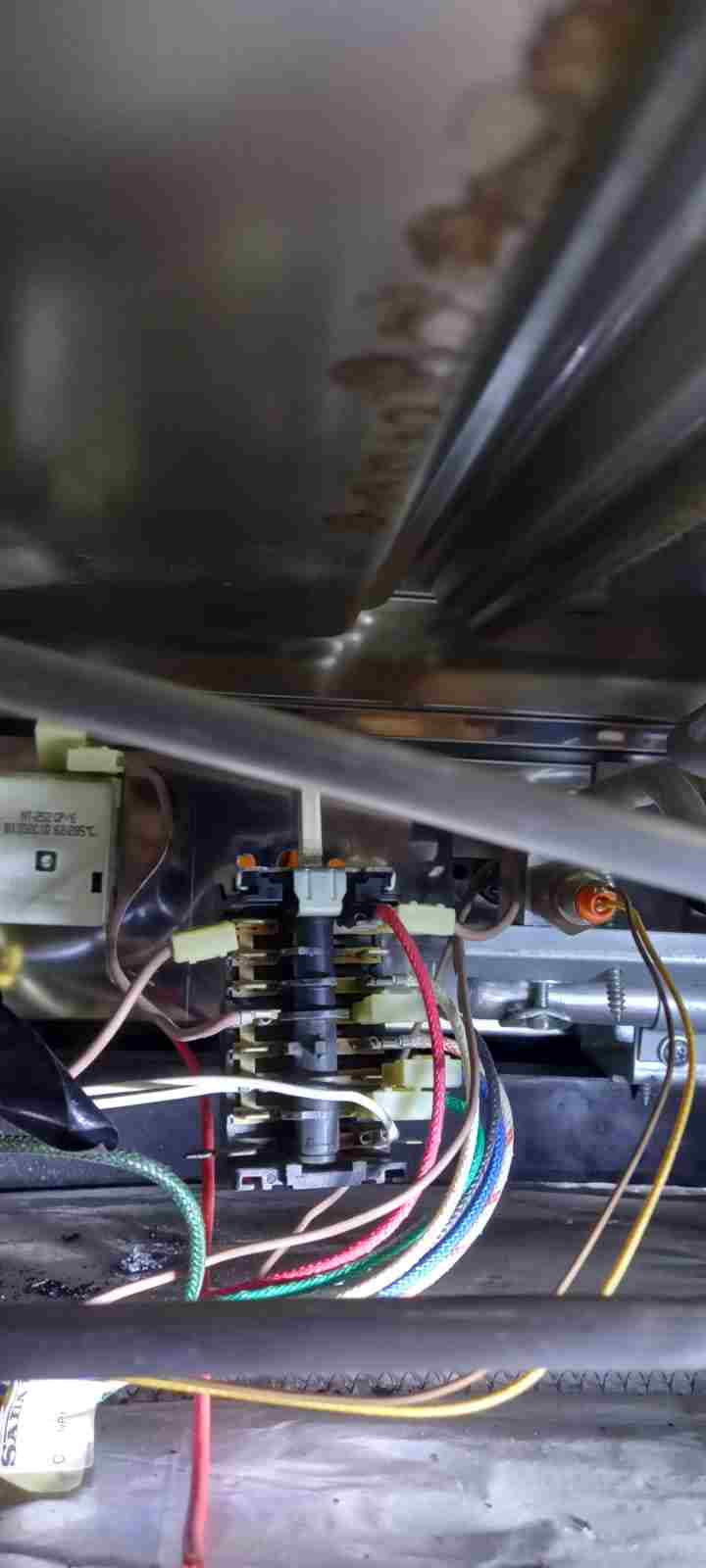

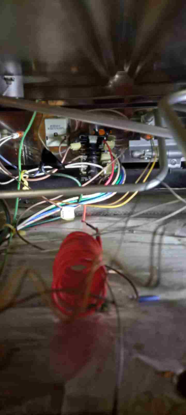

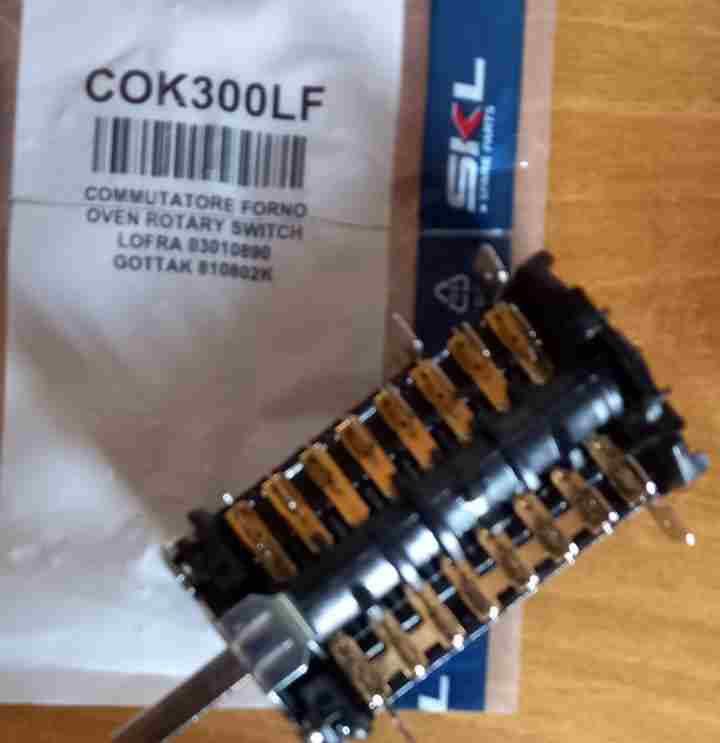

Fabirob Inserito: venerdì alle 14:18 Segnala Inserito: venerdì alle 14:18 Salve, ho avuto problemi sul forno della cucina Lofra x-66mf/c acquistata nel 2014. Ho chiamato un tecnico che ha riscontrato il mal funzionamento del commutatore. Non avendone uno adatto da sostituire (Gottak 810802k 10+0), ha fatto un intervento tampone (ponte) collegando la linea con la resistenza del fondo (filo celeste con il filo verde), in attesa di sostituire il commutatore. Ora che l'ho acquistato vorrei provare a sostituirlo da solo, anche perchè se richiamo il tecnico mi riprende 100 euro! Solo che ora non so come collegare i fili che il tecnico aveva staccato. Vedo che sul commutatore nuovo vi sono indicate delle lettere a sx dalla "a" alla "h" (ponendo il commutatore con il perno in alto) e sul lato dx dei numeri da 1 a 8. So che la linea (filo celeste) va collegata al morsetto "h", ma non so dove collegare il filo verde della resistenza. Gli altri collegamenti li trasferirei uno a uno dal vecchio commutatore al nuovo. Qualcuno saprebbe induicarmi a quale morsetto collegare il filo verde? Grazie ps Non so come allegare le foto..
Stefano Dalmo Inserita: venerdì alle 14:26 Segnala Inserita: venerdì alle 14:26 Posta qualche foto , vediamo se si riesce a capire .
Livio Migliaresi Inserita: venerdì alle 19:46 Segnala Inserita: venerdì alle 19:46 5 ore fa, Fabirob ha scritto: Non so come allegare le foto.. https://ticket.plcforum.it/knowledgebase.php?article=15
Stefano Dalmo Inserita: venerdì alle 19:47 Segnala Inserita: venerdì alle 19:47 In basso alla pagina di risposta trovi la dicitura , Allega /inserisci file , ci clicchi e si apre la tua lista di file e o foto , da cui scegli cosa allegare.
Fabirob Inserita: sabato alle 11:56 Autore Segnala Inserita: sabato alle 11:56 Salve, si, certo, avevo visto la dicitura e ho provato a scegliere e allegare le foto.jpg , ma mi ha dato sempre errore.Per questo ho pensato che l'opzione non fosse consentita a seguito di una discussione già aperta in passato, così ho provato ad aprirte una discussione nuova, ma il risultato è stato lo stesso: non accetta le foto. Posso provare di nuovo... Ecco ora si sono allegate
Stefano Dalmo Inserita: sabato alle 16:25 Segnala Inserita: sabato alle 16:25 (modificato) Io immagino al contatto 8 , sarebbe lato opposto ad h , insieme al bianco , visto pure che sono singoli entrambi i connettori sul commutatore . Modificato: domenica alle 09:35 da Stefano Dalmo
piergius Inserita: domenica alle 09:33 Segnala Inserita: domenica alle 09:33 . Prima di staccare i fili dal Commutatore esistente, annota per ogni Faston del Commutatore colore e Componente collegato a ciascun filo . .. Rileggi attentamente la Discussione a cui ti eri accordato venerdì scorso . Vedi se i colori dei fili portano agli stessi Componenti nella Versione che hai . - Come già suggerito nella Discussione indicata da Stefano, può essere d ' aiuto compilare una Tabella riportate i Contatti che lavorano per la Funzione attivata in ciascuna posizione, sia del Commutatore vecchio che del nuovo . Confrontando le 2 Tabelle si trova la corrispondenza dei Collegamenti . - Fai sapere gli sviluppi ! - Buona Domenica !
Fabirob Inserita: domenica alle 21:13 Autore Segnala Inserita: domenica alle 21:13 11 ore fa, piergius ha scritto: Prima di staccare i fili dal Commutatore esistente, annota per ogni Faston del Commutatore colore e Componente collegato a ciascun filo . .. Rileggi attentamente la Discussione a cui ti eri accordato venerdì scorso . Vedi se i colori dei fili portano agli stessi Componenti nella Versione che hai . - Come già suggerito nella Discussione indicata da Stefano, può essere d ' aiuto compilare una Tabella riportate i Contatti che lavorano per la Funzione attivata in ciascuna posizione, sia del Commutatore vecchio che del nuovo . Confrontando le 2 Tabelle si trova la corrispondenza dei Collegamenti . - Fai sapere gli sviluppi ! Grazie, molto gentile. Farò come suggerito e poi informerò. Buona domenica
