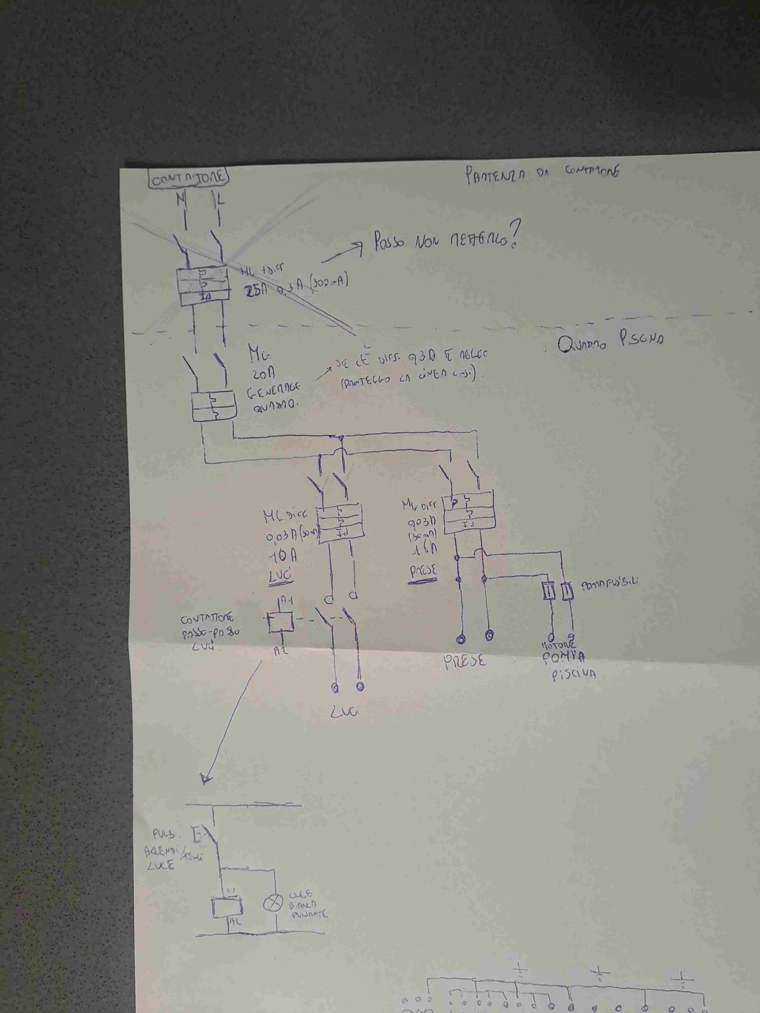

Quadro giardino luci e prese
Lorenzo6421
Salve,
Devo montare un quadro esterno in giardino per alimentare 2 prese,3 faretti e una pompa della piscina che ha bisogno solo di una presa. Dal contatore di casa al quadro che andrò a mettere ci sono 35mt e ho passato un cavo 3g4 fg16. Per essere a norma e in sicurezza, sotto al contatore posso montare un magnetotermico o devo mettere anche un differenziale?( questo verrà montato nelle vicinanze dove ho già un quadretto della cantina).I miei dubbi sono a monte, perché vorrei proteggere il cavo dal contatore al giardino. Ho considerato poi nel quadro di mettere a monte un mg.da 20A e sotto i vari differenziali luci e prese, e sotto a quest ultimo un portafusibili per la pompa della piscina, così in caso di guasto posso lavorarci senza dover staccare tutte le prese. Allego foto del mio schema.
