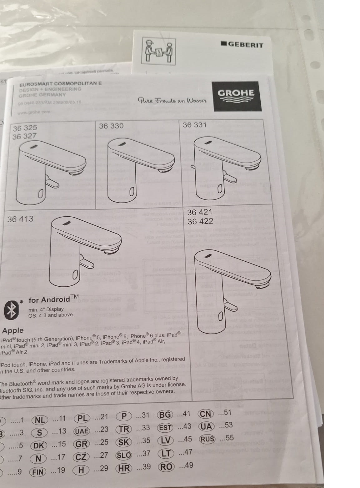

Perdita miscelatore Eurosmart Cosmopolitan E a infrarossi della Grohe
Ciao a tutti,
utilizzo un miscelatore Grohe Eurosmart Cosmopolitan E a infrarossi di cui sono pienamente soddisfatto (vedi manuale in allegato).
Da qualche giorno ho cominciato a notare una piccola perdita dalla parte inferiore che si manifesta anche se il rubinetto non è utilizzato (siamo stati 2 gg via di casa e la perdita è diventata evidente).
La goccia si generare da "dentro" il rubinetto come se qualcosa all'interno non chiudesse bene o si fosse allentato.
L'idraulico mi dice che il rubinetto non è più in grado di sostenere la pressione e che deve essere sostituto, senza ipotizzare nessuna ulteriore indagine.
Qualcuno ha esperienza con rubinetti di questo tipo?
Confesso che la parte legata all'elettrovalvola è un mistero (ma che funziona correttamente).
Ha senso pensare ad un riparazione, considerando che il rubinetto è fuori produzione ma che dovrebbero ancora trovarsi eventuali pezzi di ricambio, o non perdo neanche tempo a smontarlo?
Grazie in anticipo per ogni osservazione/suggerimento.
E.
