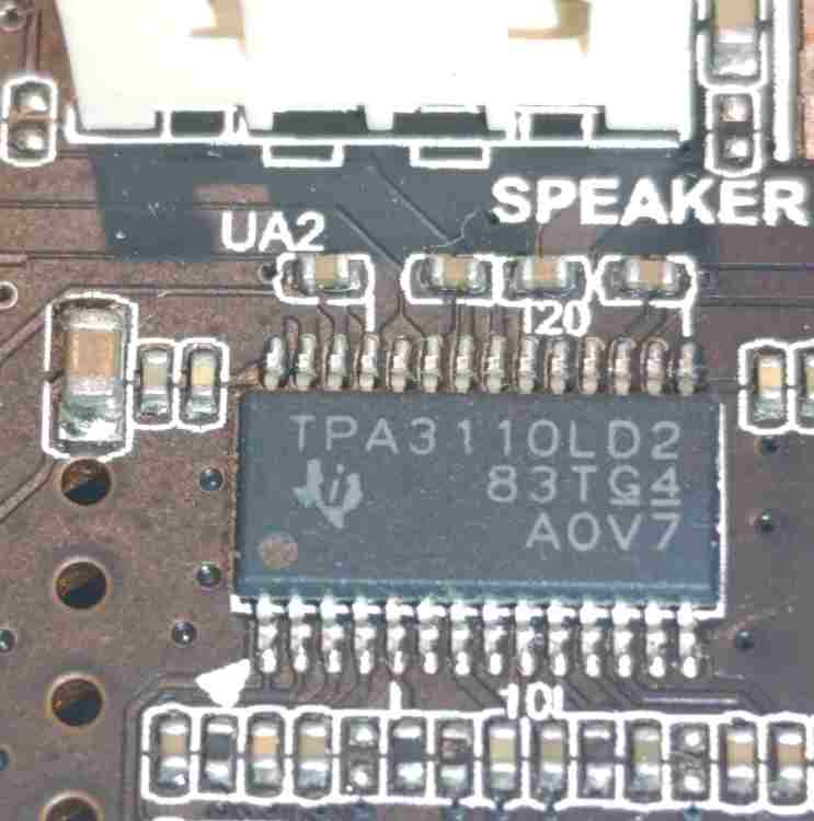

Tv Akai mod.3223 no audio
Fabio_2000
Come da titolo ho un tv Akai mod.3223 che non riproduce più l'audio dagli speaker. Purtroppo il televisore non ha l'uscita jack 3.5mm per le cuffie ma solo l'uscita audio digitale coassiale dalla quale l'audio è presente (ho testato questa uscita con una soundbar esterna).
L'unico tentativo che ho fatto finora è stato sostituire l'integrato che amplifica il segnale audio sulla scheda madre mod. tp.ms338e.pb03: si tratta dell'integrato TPA3110LD2, di cui allego una foto. Dopo aver effettuato la sostituzione con un nuovo integrato purtroppo il problema persiste. Ho anche testato gli speaker e sono perfettamente funzionanti.
Ho notato che quando mi trovo nel menù del televisore e scorro tra le varie voci si sente un flebile disturbo dagli speaker.
Idee sulle possibili cause? Vi ringrazio anticipatamente per gli eventuali consigli.
