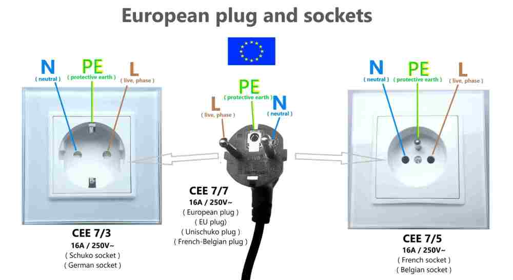

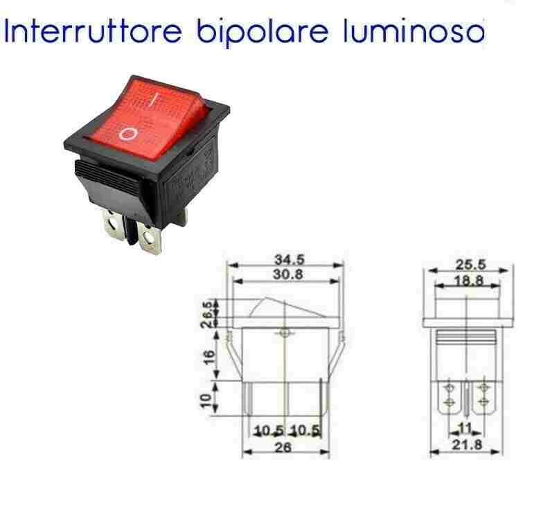

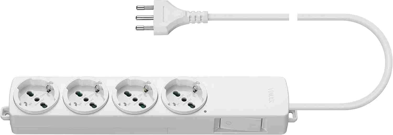

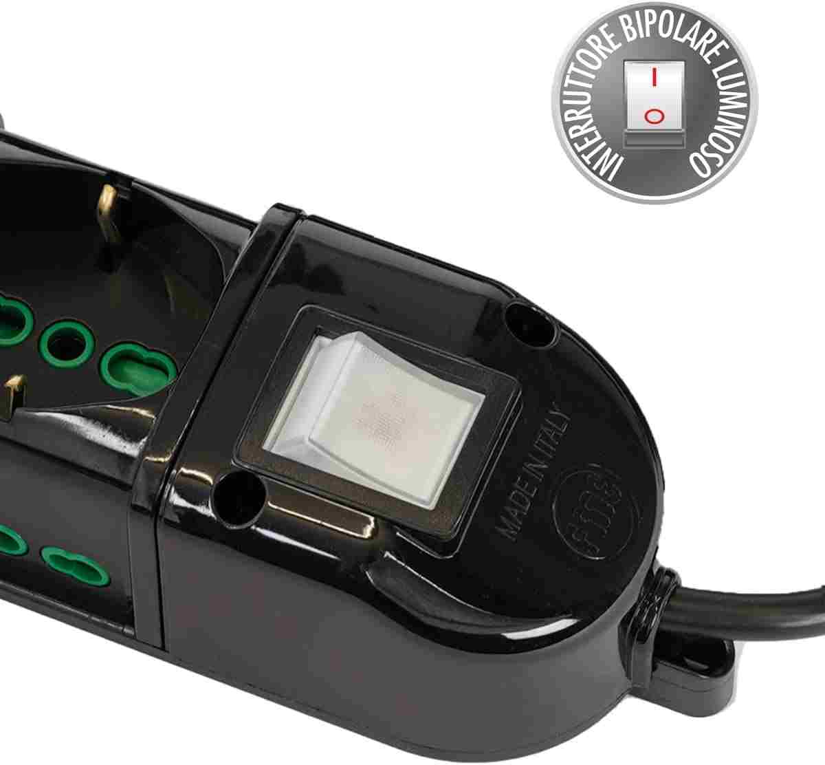

sugar57 Inserito: 4 marzo Segnala Inserito: 4 marzo Buongiorno a tutti ho un problema con la Multipresa Vimar 01296.C.C.B (vedi foto) la quale random quando la si accende (mai quando la si spegne) mi fa saltare tutto in casa la multipresa in questione è una di quelle buone (almeno credo) pagata 38€ 3 o 4 anni fa, alla multipresa ci sono collegati un pc, 1 Tv e una stampante e questi 3 device ovviamente essendo spenti non assorbono (vengono accesi al bisogno dopo l'accensione della multipresa) uso la "ciabatta" per evitare i stand-by parassiti notturni La cosa mi crea non pochi disturbi dal collegamento Internet agli orologi da regolare ogni volta (forno e micro onde) e poi comunque la cosa non mi piace, qualche idea? grazie e ciao
Dumah Brazorf Inserita: 4 marzo Segnala Inserita: 4 marzo (modificato) Se arriva a far saltare il salvavita quella ciabatta è da buttare. L'interruttore sarà distrutto internamente dalle sfiaccolate. Modificato: 4 marzo da Dumah Brazorf
reka Inserita: 4 marzo Segnala Inserita: 4 marzo "tutto in casa" sarebbe? un differenziale tipo AC che sta nel quadro solo soletto? hai provato a staccare alternativamente la spina di uno degli apparecchi collegati? (che siano spenti non conta nulla, non sono mai isolati veramente dalla rete)
sugar57 Inserita: 4 marzo Autore Segnala Inserita: 4 marzo (modificato) buongiorno signori, e grazie non sono un esperto ma si per non dilungarmi troppo non lo avevo scritto yes mi salta uno dei 2 differenziali che ho nel quadro all'ingresso! scavando nei cassetti della memoria, mi sono ricordato che di multiprese ne avevo prese due una messa in soggiorno e una in cameretta che per un po è stato l'ufficio di mia moglie e subito si è presentato il problema (mai in soggiorno dove c'è collegata parecchia roba un 55", un amplificatore hi-fi uno switch e forse un'altra cosa che adesso non ricordo le ho quindi invertite e il problema si presenta sempre in cameretta! Modificato: 4 marzo da sugar57
reka Inserita: 4 marzo Segnala Inserita: 4 marzo prova a farlo togliendo alternativamente una delle spine degli apparecchi
sugar57 Inserita: 4 marzo Autore Segnala Inserita: 4 marzo 2 minuti fa, reka ha scritto: prova a farlo togliendo alternativamente una delle spine degli apparecchi ok provo e vi aggiorno..thank's
Carlo Albinoni Inserita: 4 marzo Segnala Inserita: 4 marzo Ho il sospetto che i carichi alimentati da quella multipresa quando sono energizzati tutti assieme, anche se spenti, provocano un impulso verso terra che fa intervenire il differenziale.
piergius Inserita: 5 marzo Segnala Inserita: 5 marzo (modificato) 18 ore fa, sugar57 ha scritto: orologi da regolare ogni volta (forno e micro onde) il Differenziale interviene sempre per Somma di tante Dispersioni dovute a tutti gli Elettrodomestici, compresi i loro Filtri di Rete ! Forse sta già lavorando " al limite" . - . Mi è capitato più volte di riscontrare che in realtà il Problema principale riguardasse il Forno non coordinato con la Polarità Fase - Neutro.. .. Anche se apparentemente lo Scatto avveniva accendendo altri Carichi, che sommavano una piccola Dispersione a quella già esistente che era appena sotto la Soglia di Intervento . Infatti, il difetto spariva se toglievo Tensione al Forno ! ... Nel dubbio, consiglio di togliere sempre Tensione a Forno, Lavasciuga classica a Resistenze ed altri Grandi Elettrodomestici dopo l' utilizzo . .... Probabilmente alcuni di questi ricevono la Fase al posto del Neutro causando detto Fenomeno . ..... Controllerei anche che dai fili Blu nelle Prese arrivi effettivamente il Neutro . Vedi : - Nel caso delle Prese Italiane il Neutro va in alto . - Personalmente preferisco le Multipresa che hanno il classico Interruttore Quadrato : È Bipolare, quindi toglie effettivamente Tensione ai Carichi, in entrambi i versi della Spina . Invece rimasi deluso da una Ciabatta Bticino e una Vimar, Pensavo di usarle per isolare gli Apparecchi su cui intervenivo, ma aveno l' Interruttore Unipolare, con entrambe l' esperienza fu troppo "elettrizzante".. - Buona giornata ! Modificato: 5 marzo da piergius Impaginazione
piergius Inserita: 5 marzo Segnala Inserita: 5 marzo 3 ore fa, piergius ha scritto: aveno Errata Corrige : ... ma poiché avevano ...
piergius Inserita: 5 marzo Segnala Inserita: 5 marzo 21 ore fa, sugar57 ha scritto: 2 differenziali (*) che ho nel quadro all'ingresso È il " minimo sindacale", ma se quasi tutti i Carichi restano sempre Alimentati in Stand-by, potrebbero non essere sufficienti . . Presumibilmente il Differenziale che non salta alimenta la Presa in Soggiorno, insieme a tante altre cose di minor Potenza, che spesso sono a Doppio Isolamento, o per la loro Funzione causano Dispersioni irrisorie verso Terra . - .. Mentre quello che interviene si troverà sulle spalle la Presa della Cameretta e la maggior parte degli Elettrodomestici . - Lascia OFF un Differenziale alla volta e vedi cosa viene isolato . - [ Se capita di trovare un Punto Luce che si spegne in entrambi i casi , significa che preleva la Fase da un Differenziale ed il Neutro dall' altro . ] - Fai sapere cosa riscontri ! - Buona serata !
sugar57 Inserita: martedì alle 09:46 Autore Segnala Inserita: martedì alle 09:46 buongiorno perdonate il ritardo non mi sono fatto più vivo per via di una lieve influenza allora diciamo che casa mia con i vari "lavori a penis caninum" fai date negli anni è un mezzo casino nel senso che su i 2 differenziali che dovrebbero servire 1 Prese e l'altro luci in realtà c'è un po di tutto La ciabatta vimar (nel frattempo sostituita con una nuova) è collegata direttamente alla presa di corrente e sulla vimar è collegata una seconda ciabatta che alimenta un TV + una stampante e sulle 3 prese rimanenti della Vimar il Pc, il suo monitor ed uno switch da vuota accesa e spenta più volte nisba, nessun problema appena collegata a vuoto spenta e riaccesa più volte e tutto ok ma appena ricollegato il tutto il problema si è ripresentato #piergius quale sarebbe la ciabatta con interruttore quadrato? sapresti indicarmene una? Grazie
piergius Inserita: giovedì alle 07:10 Segnala Inserita: giovedì alle 07:10 (modificato) Il 11/03/2025 alle 09:46 , sugar57 ha scritto: interruttore quadrato? ... intendevo dire che acquistando la ciabatta, è preferibile che l' Interruttore sia questo Bipolare (ha 4 terminali ed interrompe entrambi i fili) : - Hai verificato se le Prese dove usi le ciabatte sono sotto 2 Differenziali diversi ? ( ad esempio, Luce e Prese, Oppure Prese zona Giorno e Prese zona notte ) - Buona giornata ! Modificato: giovedì alle 07:18 da piergius Impaginazione
sugar57 Inserita: venerdì alle 08:51 Autore Segnala Inserita: venerdì alle 08:51 buongiorno perdonate il ritardo non mi sono fatto più vivo per via di una lieve influenza allora diciamo che casa mia con i vari "lavori a penis caninum" fai date negli anni è un mezzo casino nel senso che su i 2 differenziali che dovrebbero servire 1 Prese e l'altro luci in realtà c'è un po di tutto La ciabatta vimar (nel frattempo sostituita con una nuova) è collegata direttamente alla presa di corrente e sulla vimar è collegata una seconda ciabatta che alimenta un TV + una stampante e sulle 3 prese rimanenti della Vimar il Pc, il suo monitor ed uno switch da vuota accesa e spenta più volte nisba, nessun problema appena collegata a vuoto spenta e riaccesa più volte e tutto ok ma appena ricollegato il tutto il problema si è ripresentato #piergius quale sarebbe la ciabatta con interruttore quadrato? sapresti indicarmene una? Grazie Il 13/03/2025 alle 07:10 , piergius ha scritto: ... intendevo dire che acquistando la ciabatta, è preferibile che l' Interruttore sia questo Bipolare (ha 4 terminali ed interrompe entrambi i fili) : - Hai verificato se le Prese dove usi le ciabatte sono sotto 2 Differenziali diversi ? ( ad esempio, Luce e Prese, Oppure Prese zona Giorno e Prese zona notte ) - Buona giornata ! Buongiorno Piergius e grazie , ok ho capito cosa intendi non ancora conto di farlo oggi che sono solo in casa cosi non ho problemi a staccare e riattaccare p.s. ma ce ne sono in giro di multiprese con quel tipo di interruttore?
Dumah Brazorf Inserita: venerdì alle 09:14 Segnala Inserita: venerdì alle 09:14 Perchè invece non eviti di spegnere accendere? Sono carichi minimi in standby, per qualche euro l'anno ti fai fuori il fegato e oltretutto non fa nemmeno benissimo agli apparecchi.
piergius Inserita: ieri dalle 06:47 Segnala Inserita: ieri dalle 06:47 Il 04/03/2025 alle 17:02 , sugar57 ha scritto: Multipresa Vimar 01296.C.C.B ... pagata 38€ La Vimar di cui parlavo è nel capanno degli attrezzi ; attende l' Interruttore Bipolare . Per Computer e affini sto utilizzando la : " Multipresa 3 prese polivalenti e 6 prese bivalenti cavo 1,5 m " Electraline dotata di Interruttore Bipolare . Oppure la : " FANTON 48123-B Multipresa elettrica 9 posti con 3 prese universali e 6 prese bivalenti italiane laterali ciabatta spina grande 16A colore nero " . Entrambe a meno di 13€ . ( versione 4 prese universali + 12 prese bivalenti a meno di 18€.) - Ribadisco che : Il 05/03/2025 alle 10:49 , piergius ha scritto: il Differenziale interviene sempre per Somma di tante Dispersioni dovute a tutti gli Elettrodomestici, compresi i loro Filtri di Rete ... ... Filtri che disperdono circa 2mA ciascuno a 50Hz anche se i Dispositivi sono Alimentati, ma no in Uso, cioè in Stand-by ! Disturbi vari a Frequenze superiori accrescono la Dispersione Fisiologica . Se poi il Forno in primis, o altri Elettrodomestici che hanno Resistenze Corazzate non sono coordinati con la Polarità Fase - Neutro, causano una ulteriore Dispersione Anomala ! 20 ore fa, sugar57 ha scritto: sulla vimar è collegata una seconda ciabatta che alimenta un TV + una stampante Quindi 5 Apparati tutti su questa Presa di questa Stanza . Onde evitare surriscaldamento è importante mettere una sola Multipresa per ciascuna Presa . 21 ore fa, sugar57 ha scritto: appena ricollegato il tutto il problema si è ripresentato - in Elettrotecnica non vale il motto : " Aggiungi un posto a tavola "! Se il Differenziale interviene significa che : "ne ha piene le Tasche" perché "hai messo troppa carne al fuoco " . Nel secolo scorso bastava un unico Differenziale da 30mA poiché i 4÷5 Elettrodomestici non avevano i Filtri di Rete e per alti motivi che per brevità non torno a ripetere . Attualmente puoi : . togliere Tensione a turno ad uno o più Elettrodomestici non in uso e vedi se il Fenomeno diventa più raro o sparisce . .. Sostituire il Differenziale che interviene con uno di Tipo A Immune ai Disturbi ... Oppure sdoppiare opportunamente le Linee delle Prese tra 2 Differenziali o MagnetoTermiciDifferenziali, affinché non lavorino "con l' acqua alla gola" . - Buona giornata !
sugar57 Inserita: 20 ore fa Autore Segnala Inserita: 20 ore fa Il 14/03/2025 alle 09:14 , Dumah Brazorf ha scritto: Perchè invece non eviti di spegnere accendere? Sono carichi minimi in standby, per qualche euro l'anno ti fai fuori il fegato e oltretutto non fa nemmeno benissimo agli apparecchi. perchè se sommo i miei consumi irrisori in un anno consumo almeno 550Kw
Maurizio Colombi Inserita: 19 ore fa Segnala Inserita: 19 ore fa 1 ora fa, sugar57 ha scritto: perchè se sommo i miei consumi irrisori in un anno consumo almeno 550Kw Quindi, una famiglia media consuma dai 9 agli 11 kW al giorno e tu ne consumi 1,5 di alimentatori ed ammennicoli vari. Ma siamo sicuri?
click0 Inserita: 17 ore fa Segnala Inserita: 17 ore fa 😲 550kw / anno di soli stand-by ipotizzando un h24, sono circa 63w ora... che dalmine hai in casa... ??!!
Carlo Albinoni Inserita: 17 ore fa Segnala Inserita: 17 ore fa È difficile seguire il discorso se si sbagliano le unità di misura
Dumah Brazorf Inserita: 16 ore fa Segnala Inserita: 16 ore fa Procurati un wattmetro e prova a rifare la misura.
Maurizio Colombi Inserita: 9 ore fa Segnala Inserita: 9 ore fa 7 ore fa, Carlo Albinoni ha scritto: È difficile seguire il discorso se si sbagliano le unità di misura È anche difficile iniziarlo...
sugar57 Inserita: 7 ore fa Autore Segnala Inserita: 7 ore fa (modificato) 10 ore fa, click0 ha scritto: 😲 550kw / anno di soli stand-by ipotizzando un h24, sono circa 63w ora... che dalmine hai in casa... ??!! 10 ore fa, click0 ha scritto: 😲 550kw / anno di soli stand-by ipotizzando un h24, sono circa 63w ora... che dalmine hai in casa... ??!! ciao intanto ieri sera ho sbagliato a digitare forse il buio o altro ma volevo scrivere 450 kw non ti faccio l'elenco completo comunque 4 dispostivi alexa, 4 pc 1 Nas, 3 Switch, 3 TV, 2 Monitor, stampanti, Hi-Fi, 3 Telecamere di sicurezza e qualche altra cosina che messe tutte insieme (solo da spenti) fanno il loro peso (solo i 4 dispositivi alexa con orologio dovrebbero consumare in stand-by 14w) Modificato: 7 ore fa da sugar57
sugar57 Inserita: 6 ore fa Autore Segnala Inserita: 6 ore fa 12 ore fa, Maurizio Colombi ha scritto: Quindi, una famiglia media consuma dai 9 agli 11 kW al giorno e tu ne consumi 1,5 di alimentatori ed ammennicoli vari. Ma siamo sicuri? attendendomi alle etichette e dichiarazioni delle varie case produttrici se sommo tutti i piccoli watt (4 alexa con orologio 14w ) e i 3 switch 9w si fa presto ad arrivare se poi mi sbaglio sono pronto a cospargermi il capo di cenere - il mio poi ovviamente era un discorso retorico nel senso che poi alcuni dispositivi non rimangono in stand-by h24 ma vengono anche accesi ovviamente era però per dire che se lasciassi anche solo senza usarli tutti i dispositivi in stand-by il loro consumo c'è e a fine anno contribuiscono anche loro
Dumah Brazorf Inserita: 6 ore fa Segnala Inserita: 6 ore fa (modificato) Ok, ero rimasto che alla ciabatta problematica c'era solo una tv, un pc e una stampante. Tutta sta roba attaccata a quelle due ciabatte? Modificato: 6 ore fa da Dumah Brazorf
sugar57 Inserita: 6 ore fa Autore Segnala Inserita: 6 ore fa 3 minuti fa, Dumah Brazorf ha scritto: Ok, ero rimasto che alla ciabatta problematica c'era solo una tv, un pc e una stampante. Tutta sta roba attaccata a quelle due ciabatte? Ciao Dumah Brazorf eheheh no no.. in totale sulla casa e dove ho altre multiprese con interruttore, so che non è il massimo della vita ma con il caro bollette tutto fa brodo in soggiorno per esempio ho un Sony Oled da 65" e quello a volte vuoi per gli aggiornamenti e anche per non stressarlo a volte lo lascio in stand-by buona domenica
