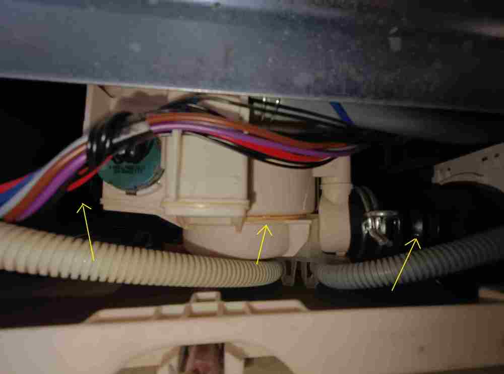

dispositivo antiallagamento è attivo Electrolux tt803
buongiorno a tutti.
la mia lavastoviglie Electrolux tt803 ha dato l'allarme "il dispositivo antiallagamento è attivo".
smontando la parte di sotto effettivamente è un po' sporco sul fondo in prossimità del galleggiante.
come da foto, lo sporco e presente intorno a questo dispositivo bianco (pompa??), al tubo a destra della foto e soprattutto al tubo a sinistra.
consigli?
grazie
sporco sui tubi intendi? non credo sia quello il problema.
il galleggianteè appoggiato a terra almeno? ci sono tracce di liquido?
37 minuti fa, reka ha scritto:
sporco sui tubi intendi? non credo sia quello il problema.
il galleggianteè appoggiato a terra almeno? ci sono tracce di liquido?
si i tubi sporchi intendo con liquido, soprattutto quello a sinistra della foto.
liquido sporco a terra anche in corrispondenza del galleggiante
ah ok, quindi ci sono delle perdite.
devi capire bene dove si originano e vedere se basta poco per ristemarle, quelle sui manicotti con le fascette a molla a volte basta staccarli pulire e rimontare.
1 ora fa, reka ha scritto:
ah ok, quindi ci sono delle perdite.
devi capire bene dove si originano e vedere se basta poco per ristemarle, quelle sui manicotti con le fascette a molla a volte basta staccarli pulire e rimontare.
Ma quel dispositivo bianco cos'è la pompa di scarico?
Ho letto che a volte le cause di perdita possono essere tante, anche il pressostato difettoso oppure sporco all'interno
certo che è la pompa di scarico, ma non capisco, le perdite le vedi perchè cerchi altre cause?
25 minuti fa, reka ha scritto:
certo che è la pompa di scarico, ma non capisco, le perdite le vedi perchè cerchi altre cause?
Ho letto che magari è il tubo ostruito e quindi fuoriesce. Infatti sopra vedo liquido in più punti:  entrambi i tubi e anche intorno alla pompa stessa. Come si può vedere dalle foto
dalla foto non si vede.
può anche essere la guarnizione dove si attacca alla vasca.
L'unica IMHO è farla funzionare col lavaggio che si fa di solito e stare lì a vedere da dove perde
30 minuti fa, UABC80 ha scritto:
L'unica IMHO è farla funzionare col lavaggio che si fa di solito e stare lì a vedere da dove perde
Si lo avevo pensato anch'io. Dopo lo faccio e vi farò sapere. Grazie a tutti
AGGIORNAMENTO:
Dato che il liquido che ho trovato sul fondo e sulle tubazioni era sporco e soprattutto localizzato in più punti (come si vede dalle frecce della foto) ho dedotto che lo scarico fosse un po' ostruito e quindi con la forza della spinta della pompa, il liquido sporco fuoriusciva da diversi punti.
Quindi ho prima buttato nel lavello (dove è collegato lo scarico della lavastoviglie) del DISSOL e poi nella lavastoviglie 100 ml di acido citrico al 15%.
Ho fatto un lavaggio modalità ammollo senza stoviglie.
Lo ha completato senza dare segnali di allarme e senza alcuna perdita d'acqua da sotto. L’altra volta anche con modalità ammollo dava questo allarme (sempre verso la fine).
Proverò la prossima volta il classico lavaggio e con le lavastoviglie dentro e vi farò sapere.
intanto voi che ne pensate?
