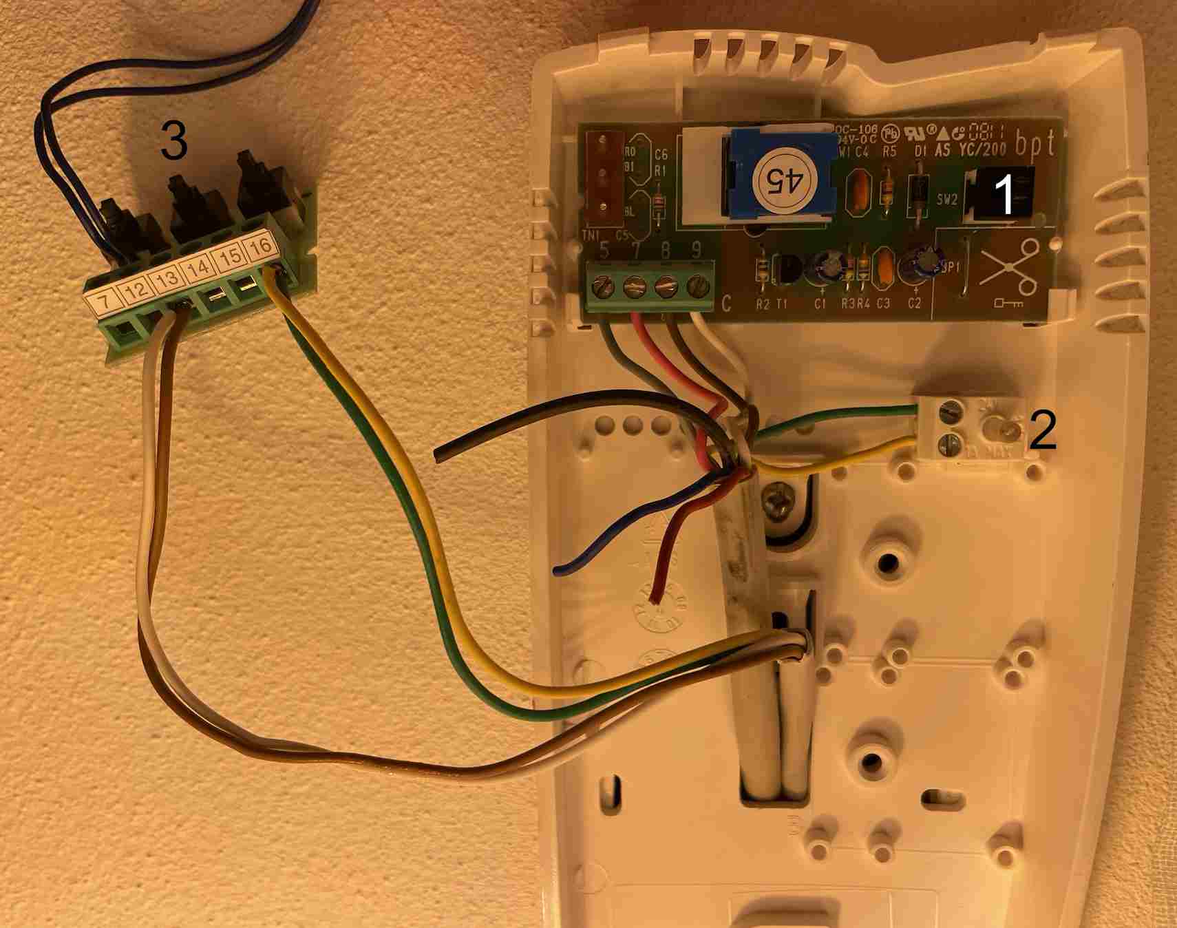

spilner Inserito: 5 marzo Segnala Inserito: 5 marzo (modificato) Ciao a tutti, elenco brevemente le funzionalità del citofono in foto: Pulsante 1: apre il pedonale di accesso a un cortile condiviso Pulsante 2: apre il cancello automatico Pulsante 3: apre il cancellino privato (sul 13 e 14 c'erano due ponticelli che, come si vede dalle foto, non sono collegati) Nota: i due cavi sopra la morsettiera del Pulsante 3 sono scollegati e non necessari Problemi riscontrati: - I pulsanti non sempre funzionano, in particolare il Pulsante 3 - La voce di chi parla dal citofono sulla strada non si sente nitidamente Sto valutando se sia opportuno approfittare di questa situazione per sostituire il citofono come un bticino classe100a16m ma non mi è chiaro se sia una buona soluzione e sopratutto se sia compatibile con il resto dell'impianto. Cosa mi suggerite? Modificato: 5 marzo da spilner
spilner Inserita: giovedì alle 23:33 Autore Segnala Inserita: giovedì alle 23:33 (modificato) Ragazzi potete darmi qualche spunto? Sono 5 giorni che ho il citofono fuori uso. I due ponticelli partivano dal 13 e dal 16 e finivano uno nel 14 e l'altro nel 15 solo che non ricordo come erano connessi.. L'ordine con cui la cornetta era connessa ai tre pin in alto a sinistra lo ricordo, l'ho rimossa per praticità nel mentre decido come procedere. Grazie a chiunque sarà di aiuto 🙏 Modificato: giovedì alle 23:34 da spilner
ROBY 73 Inserita: venerdì alle 22:34 Segnala Inserita: venerdì alle 22:34 Ciao spilner, conosco poco i citofoni BPT, ma: Il 05/03/2025 alle 21:41 , spilner ha scritto: ..........- La voce di chi parla dal citofono sulla strada non si sente nitidamente Sto valutando se sia opportuno approfittare di questa situazione per sostituire il citofono come un bticino classe100a16m ma non mi è chiaro se sia una buona soluzione e sopratutto se sia compatibile con il resto dell'impianto. Ma l'impianto è solo tuo o condominiale? Perché se solo tuo (se sì, quanti citofoni hai?), puoi fare quello che vuoi, mentre se fosse condominiale, sei costretto ad installare di nuovo un BPT che ora è CAME Sistema 200.
