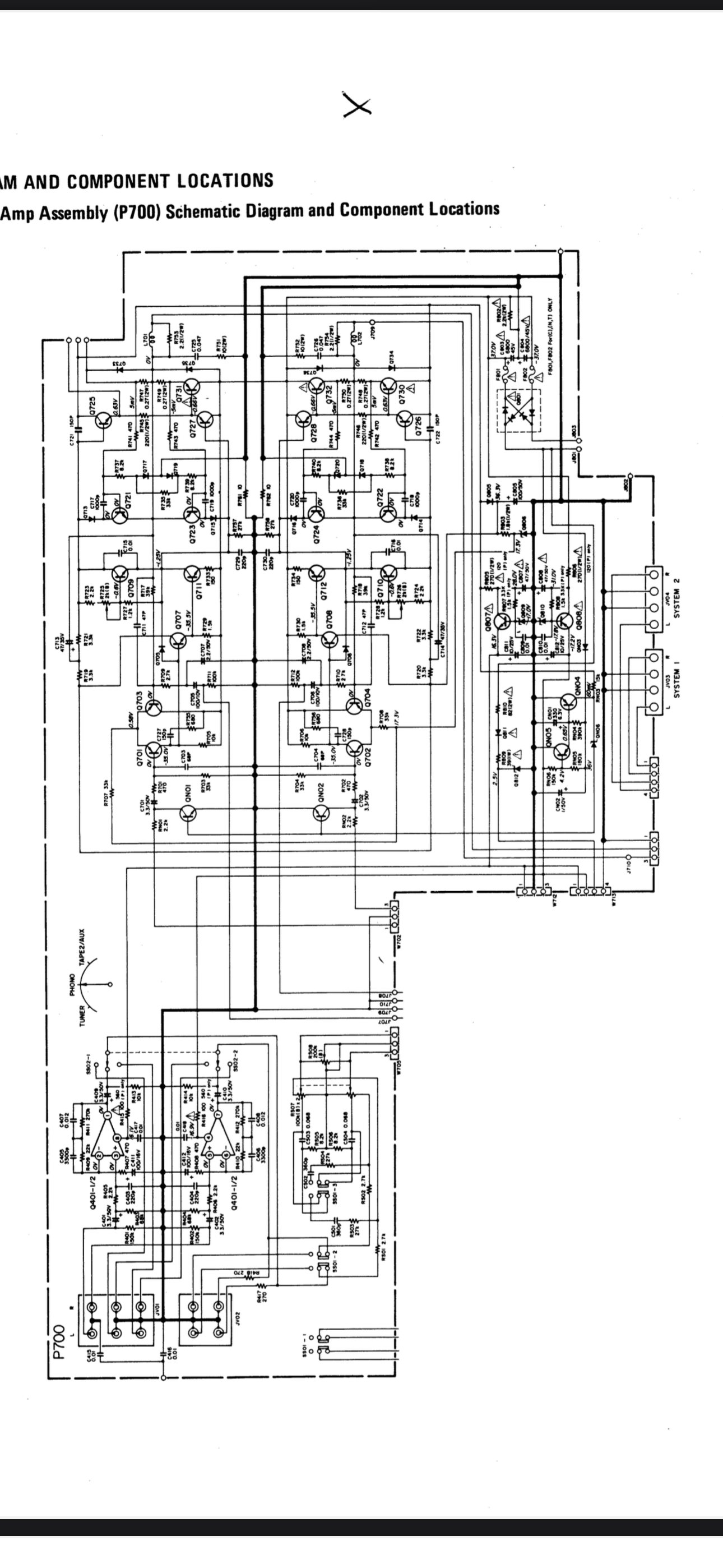

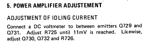

Aiuto per amplificatore Marantz
Alessio1970
Ciao a tutti
qualcuno ha disponibile lo schema dell amplificatore Marantz MP 350?
Lo avrei trovato ma non si leggono bene le varie diciture.Il problema dell’ amplificatore è: sull’uscita casse di sente pochissimo anche a tutto volume. Volevo iniziare la riparazione controllando le varie tensioni. Ho già ripulito potenziometri e selettori.
Premetto che l’ho acquistato in un mercatino.
Alessio1970
13 minuti fa, Alessio1970 ha scritto:
Ciao a tutti
qualcuno ha disponibile lo schema dell amplificatore Marantz MP 350?
Lo avrei trovato ma non si leggono bene le varie diciture.Il problema dell’ amplificatore è: sull’uscita casse di sente pochissimo anche a tutto volume. Volevo iniziare la riparazione controllando le varie tensioni. Ho già ripulito potenziometri e selettori.
Premetto che l’ho acquistato in un mercatino.
Scusate correggo il codice e PM350 Marantz
Qui trovi il service manual completo. L'iscrizione è gratis
Alessio1970
Ciao ho un problema con un ampli Marantz.
Cerco di descrivere il problema :
Non ho quasi nessuna uscita in cassa. Al massimo volume si sente appena è molto disturbata.
Le tensioni di alimentazione sono presenti e corrette.
Ho testato i finali e sono buoni.
Ho cambiato i due condensatori di filtro, mi sembravano gonfi e uno dei due era praticamente una resistenza. Ho testato le varie resistenze e diodi nella zona finali. Ho verificato anche i due transistor Q808 e Q 809.
cosa ne pensate
Alessio1970
3 minuti fa, Alessio1970 ha scritto:
Ciao ho un problema con un ampli Marantz.
Cerco di descrivere il problema :
Non ho quasi nessuna uscita in cassa. Al massimo volume si sente appena è molto disturbata.
Le tensioni di alimentazione sono presenti e corrette.
Ho testato i finali e sono buoni.
Ho cambiato i due condensatori di filtro, mi sembravano gonfi e uno dei due era praticamente una resistenza. Ho testato le varie resistenze e diodi nella zona finali. Ho verificato anche i due transistor Q808 e Q 809.
cosa ne pensate
Aggiungo che i finali scaldano anche senza nessun segnale in ingresso. Praticamente a riposo
Riccardo Ottaviucci
unite le due discussioni,continua qui senza aprirne di altre
13 ore fa, Alessio1970 ha scritto:
Aggiungo che i finali scaldano anche senza nessun segnale in ingresso. Praticamente a riposo
Guarda bene il service manual che ti ho indicato. Controlla la corrente di riposo (pag.1):
potrebbe essere completamente errata, anche se mi pare strano su entrambi i canali.
Controlla bene tutte le alimentazioni principali (finale e pre) prima di tutto. Il finale ha +-37V belli stabili (poco ripple)?
Dovresti seguire il segnale con l'oscilloscopio, poi. Partendo dall'ingresso (Aux), immettendo una sinusoide a 1kHz di circa 0.7-1Vpp segui il suo percorso fino all'uscita. Dove si riduce drasticamente è il problema.
Verifica le resistenze sui rami di alimentazione dello stadio pre, su quei modelli tendevano ad interrompersi.
Alessio1970
Il 08/03/2025 alle 21:07 , dedemiki ha scritto:
Verifica le resistenze sui rami di alimentazione dello stadio pre, su quei modelli tendevano ad interrompersi.
Le avevo verificate e sono buone. Stasera provo a verificare altre misure
Alessio1970
9 ore fa, Alessio1970 ha scritto:
Le avevo verificate e sono buone. Stasera provo a verificare altre misure
Ciao dopo aver verificato varie resistenze e transitor, ho effettuato diverse misure e onestamente corrispondono con lo schema, ci sono differenze di soli 0,5/1 V.
Ho staccato la parte preamplificatore e inserito il segnale all’ingresso dell’ amplificatore e funziona bene. Allora sono andato ad iniettare ( solo su un canale) il segnale all’ingresso della scheda dei toni e all’improvviso si è bruciato il fusibile sul primario e la resistenza R748 da 0,27.
Mi sa che mi sono giocato i finali di quel canale.
non ho potuto controllare.
ma come è possibile ????
che cavolo ha questo amplificatore …….
