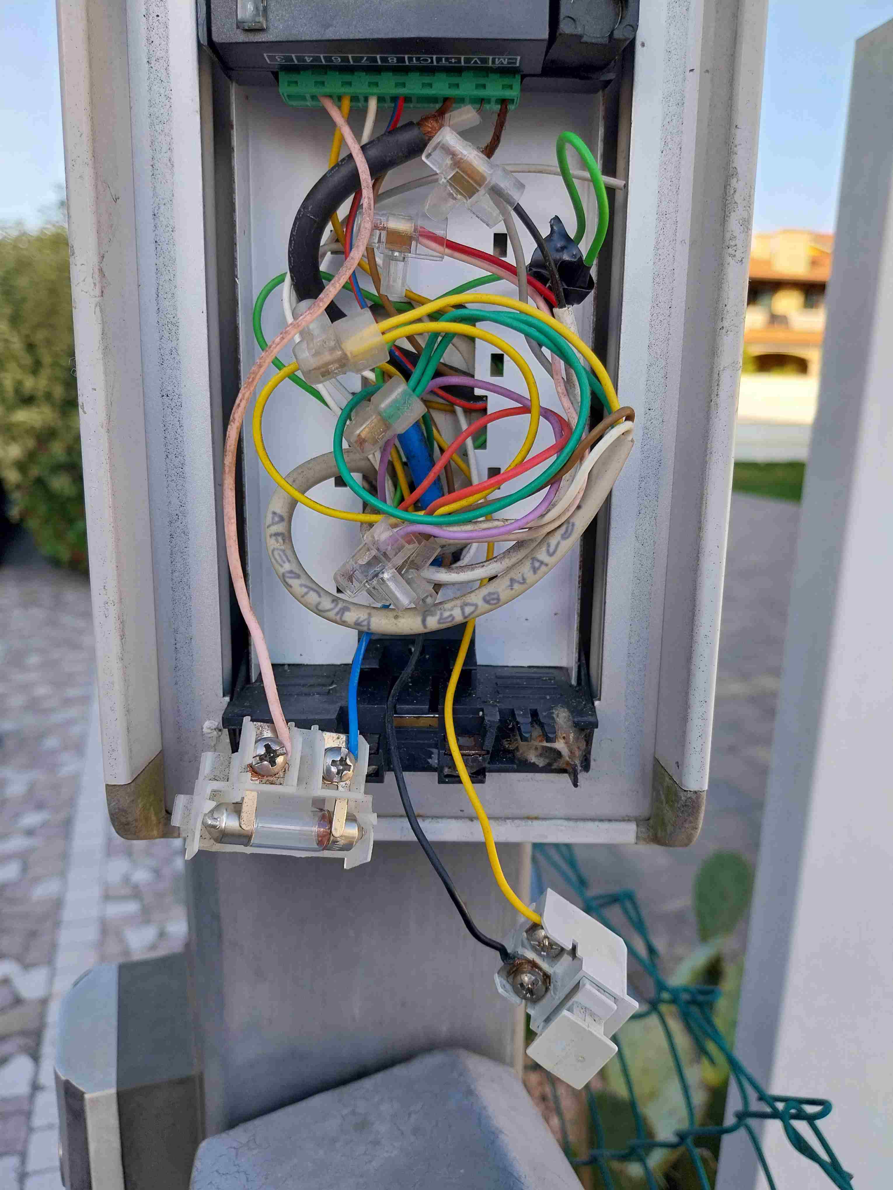

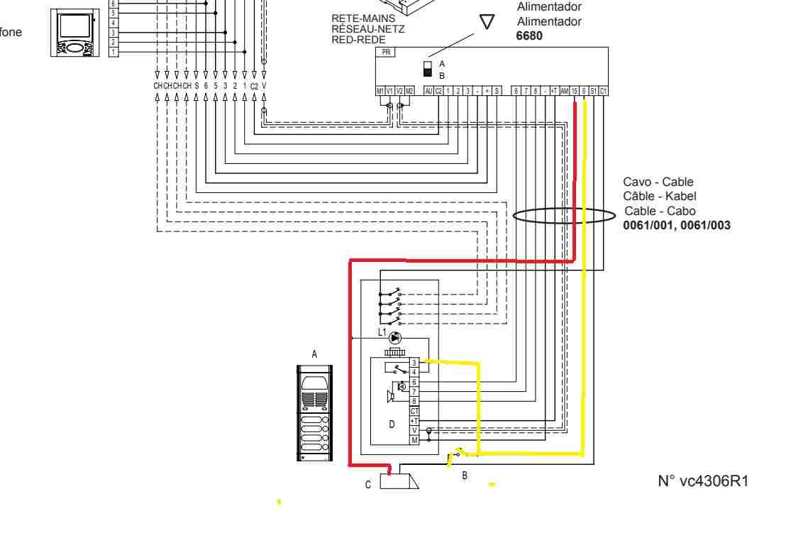

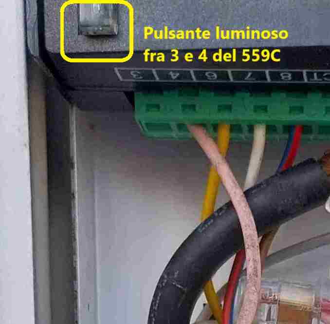

man2678 Inserito: venerdì alle 21:13 Segnala Inserito: venerdì alle 21:13 Buonasera, non riesco a far funzionare la lampadina che illumina la targa esterna della serie 8000 di elvox? Qualcuno potrebbe aiutarmi a capire il motivo?
ROBY 73 Inserita: venerdì alle 22:02 Segnala Inserita: venerdì alle 22:02 (modificato) Ciao man2678, 50 minuti fa, man2678 ha scritto: non riesco a far funzionare la lampadina che illumina la targa esterna della serie 8000 di elvox Ma ce l'hai un tester e lo sai usare? Arrivano i 12V sui capi della lampadina? La lampadina è integra? La serratura del cancello ed il campanello funzionano? Posta un paio di foto dei collegamenti del posto esterno e anche dell'alimentatore Modificato: venerdì alle 22:04 da ROBY 73
man2678 Inserita: venerdì alle 22:47 Autore Segnala Inserita: venerdì alle 22:47 col tester misuro 2v e il resto funziona tutto. La lampadina è nuova
ALLUMY Inserita: venerdì alle 22:54 Segnala Inserita: venerdì alle 22:54 4 minuti fa, man2678 ha scritto: col tester misuro 2v Un po' pochini... Verifica la lampadina sul banco (quanta corrente consuma a 12v) e poi ricontrolla la tensione senza la lampadina attaccata sulla targa.
ROBY 73 Inserita: ieri dalle 01:51 Segnala Inserita: ieri dalle 01:51 1 ora fa, man2678 ha scritto: col tester misuro 2v...... Hai misurato in Alternata, oppure in Continua? La lampadina ha dei ponti in comune con il pulsante campanello e/o con i fili della serratura nel posto esterno? Ripeto, posta le foto
man2678 Inserita: ieri dalle 09:34 Autore Segnala Inserita: ieri dalle 09:34 Grazie per le risposte, il portalampada è collegato al pin 15 del trasformatore 6680 e al pin 4 del 559c. Appena riesco posto le foto.
man2678 Inserita: ieri dalle 19:02 Autore Segnala Inserita: ieri dalle 19:02 Grazie per le risposte, il portalampada è collegato al pin 15 del trasformatore 6680 e al pin 4 del 559c. Appena riesco posto le foto.
Ggiovanni Inserita: ieri dalle 20:26 Segnala Inserita: ieri dalle 20:26 hai tolto la lampadina quando hai misurato la tensione tra i due morsetti del portalampada?
man2678 Inserita: ieri dalle 21:10 Autore Segnala Inserita: ieri dalle 21:10 in pratica non arriva tensione
ALLUMY Inserita: 23 ore fa Segnala Inserita: 23 ore fa (modificato) 🧐 Modificato: 22 ore fa da ALLUMY
ROBY 73 Inserita: 23 ore fa Segnala Inserita: 23 ore fa (modificato) 13 ore fa, man2678 ha scritto: il portalampada è collegato al pin 15 del trasformatore 6680 e al pin 4 del 559c. in pratica non arriva tensione Per forza non arriva tensione, il morsetto 4 del 559C non ha tensione, passa per il morsetto 3 che è il pulsante luminoso (un led in pratica), che nessuno o quasi ha mai usato e non viene usato perché l'utente / visitatore che deve suonare il campanello, non sa che per illuminare il cartellino e leggere il nome deve prima tenere premuto un altro pulsante, sinceramente non l'ho nemmeno mai capita come sia venuta in mente agli ingegneri Elvox ai tempi che furono. So che serviva perché la lampadina non si bruciasse dopo una settimana, ma l'ho sempre ritenuto un ragionamento inutile. Comunque, segui il filo rosso nello schema, oppure vai a pag.10: https://www.vimar.com/irj/go/km/docs/z_catalogo/DOCUMENT/49400625B0_SI_00_6680.92286.pdf In pratica devi portare un filo dal morsetto 0 (zero) dell'alimentatore e collegarlo al posto del ponte rosa, vedi il giallo nello schema sopra Modificato: 12 ore fa da Maurizio Colombi Perchè evidenziare dei nomi che si leggono ugualmente?
man2678 Inserita: 11 ore fa Autore Segnala Inserita: 11 ore fa quindi devo collegare il pin 3 al pin 0 del trasformatore? Avevo notato anche io quel collegamento mancante. Ma non c'è un modo per far rimanere accesa la lampadina sempre?
ROBY 73 Inserita: 3 ore fa Segnala Inserita: 3 ore fa (modificato) 8 ore fa, man2678 ha scritto: quindi devo collegare il pin 3 al pin 0 del trasformatore? No, devi avere un filo che va dal morsetto 0 dell'alimentatore, direttamente al morsetto della lampadina, mentre i morsetti 3 e 4 del 559C rimarranno vuoti Modificato: 2 ore fa da ROBY 73
