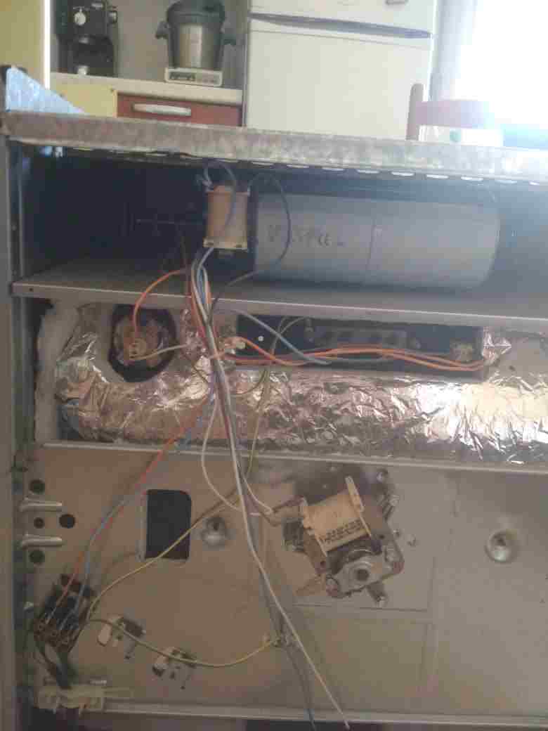

tatankam Inserito: ieri dalle 13:48 Segnala Inserito: ieri dalle 13:48 (modificato) Il forno in oggetto era inattivo da alcuni mesi, ieri l'ho utilizzato e dopo qualche secondo ovvero quando le resistenze si sono scaldate è saltato il salvavita. Ora, appena provo ad accenderlo salta il salvavita. Ho provato a scollegare i cavi della resistenza inferiore e scatta lo stesso, perciò escluderei il problema dovuto alla resistenza inferiore. Cosa mi consigliate di fare? Allego foto del retro del mio forno dopo aver smontato la calotta posteriore Grazie mille Mario Modificato: ieri dalle 13:49 da tatankam
tatankam Inserita: ieri dalle 14:35 Autore Segnala Inserita: ieri dalle 14:35 Resistenza superiore andata.. L'ho ordinata, perciò spero di aver risolto. grazie
piergius Inserita: 9 ore fa Segnala Inserita: 9 ore fa (modificato) 21 ore fa, tatankam ha scritto: quando le resistenze si sono scaldate è saltato il salvavita. Dopo un periodo di inattività, il Fenomeno si verifica tipicamente raggiunta la Temperatura Impostata . Da 30 anni ad oggi ho potuto riscontrare che, se prima del mancato Utilizzo funzionava, non è necessario sostituire alcuna Resistenza - Allego lo Schema generico di un Forno : . Con l' attuale Distribuzione Fase230V + Neutro, il Termostato Unipolare deve trovarsi in posizione "Ta", per Togliere effettivamente la Tensione di Fase alle Resistenze a Temperatura raggiunta . - Il fenomeno in Oggetto si presenta specialmente se il Termostato è ancora cablato in posizione "To" sul percorso tra Neutro e Ritorno comune delle Resistenze ( predisposizione per la vecchia Distribuzione Fase1 + Fase2 ) a Temperatura raggiunta taglia erroneamente il Neutro, perciò, attraverso il Ritorno comune, tutte le Resistenze vengono portate istantaneamente alla Tensione di Fase rispetto a Terra, causando una Dispersione Anomala. .... Sommandosi con le altre Dispersioni presenti, provoca l' intervento del Differenziale! 21 ore fa, tatankam ha scritto: Ora, appena provo ad accenderlo salta il salvavita. Succede se la manopola della Temperatura è sotto i 50°C E / o se il Cablaggio non è coordinato con Fase e Neutro - Come ha fatto galone : . Prima si imposta la massima Temperatura .. Quindi si attiva, a turno, una sola Resistenza alla volta ... Se fosse necessario si scollegano i Fili delle altre [ a proposito bisogna prestare attenzione se : i 2 Elementi che compongono la Resistenza superiore sono indipendenti o è presente un Ponte all' origine ( sarebbe utile una foto con il dettaglio dei relativi Terminali) ] - Buona Domenica ! Modificato: 9 ore fa da Maurizio Colombi Rimosse "faccine" inutili.
