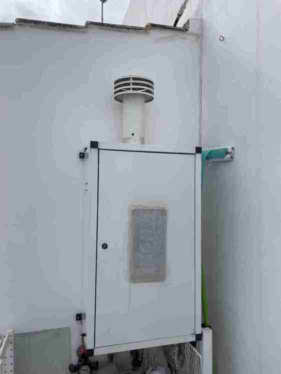

Tubo scarico fumi scaldino a GPL
Buongiorno, ho da diversi anni il problema che quando soffia un po di vento da nord ( lato a cui è esposto) lo scaldino a gas, camera aperta, non si accende o si spegne a ripetizione. Come potete vedere dalla foto il tubo di scarico non supera nemmeno il soffitto inoltre si trova in una zona quasi angolare quindi ho pensato che il vento entri dalla canna e faccia in qualche modo spegnere la fiamma pilota.
Vorrei risolvere la situazione prolungando lo scarico oltre il tetto oppure montando un terminale antivento. Qual'è la soluzione migliore?
IMG_3825 - dimensioni grandi.jpeg
Modificato: da pablone
  • pablone changed the title to Tubo scarico fumi scaldino a GPL
