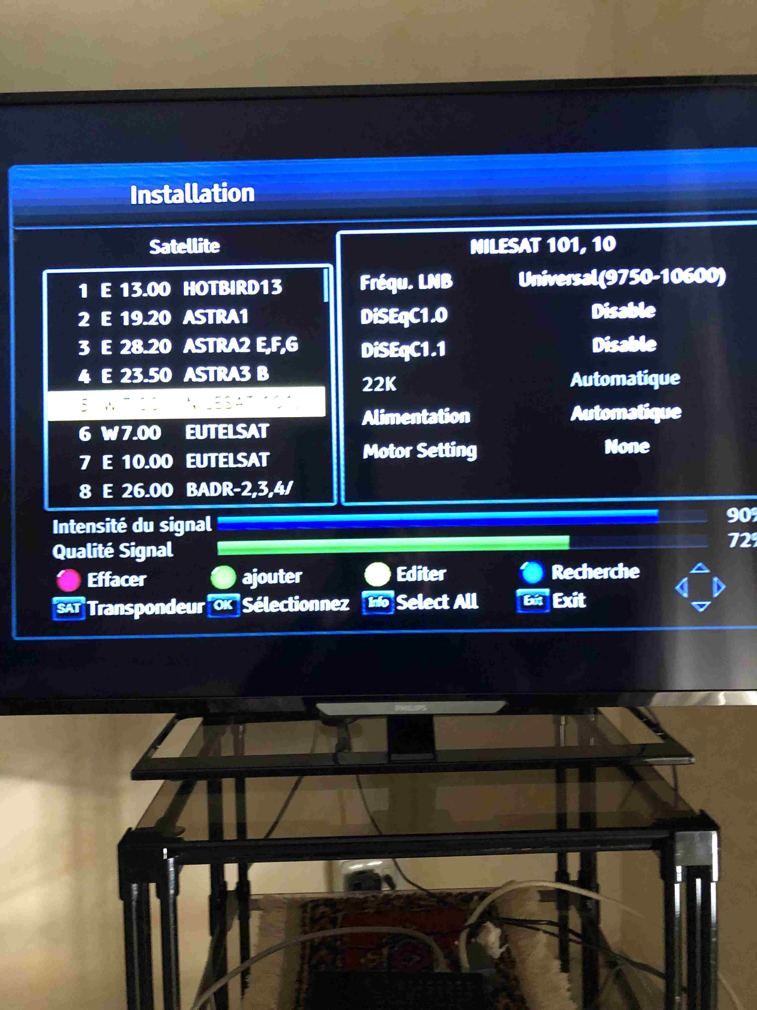

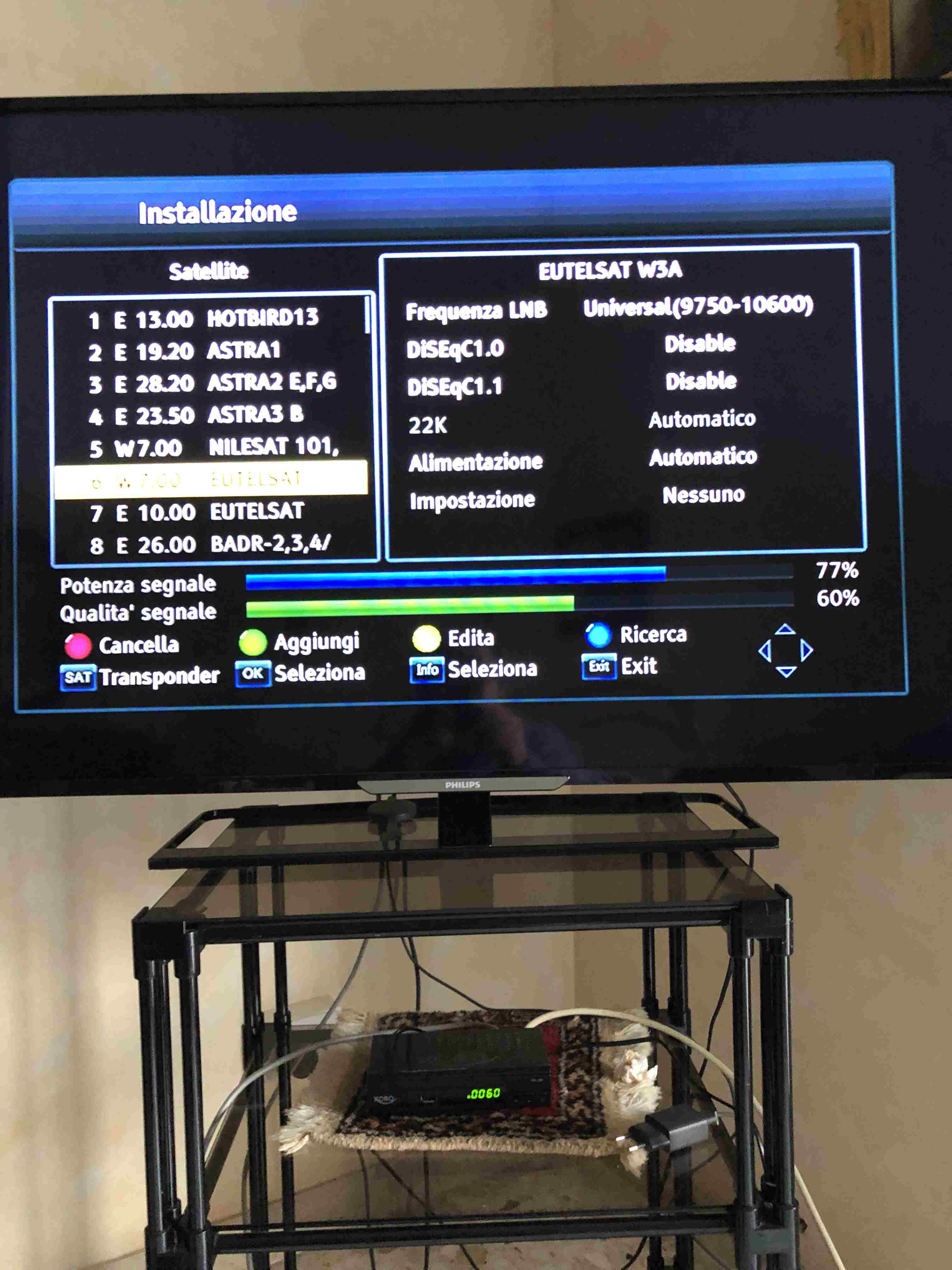

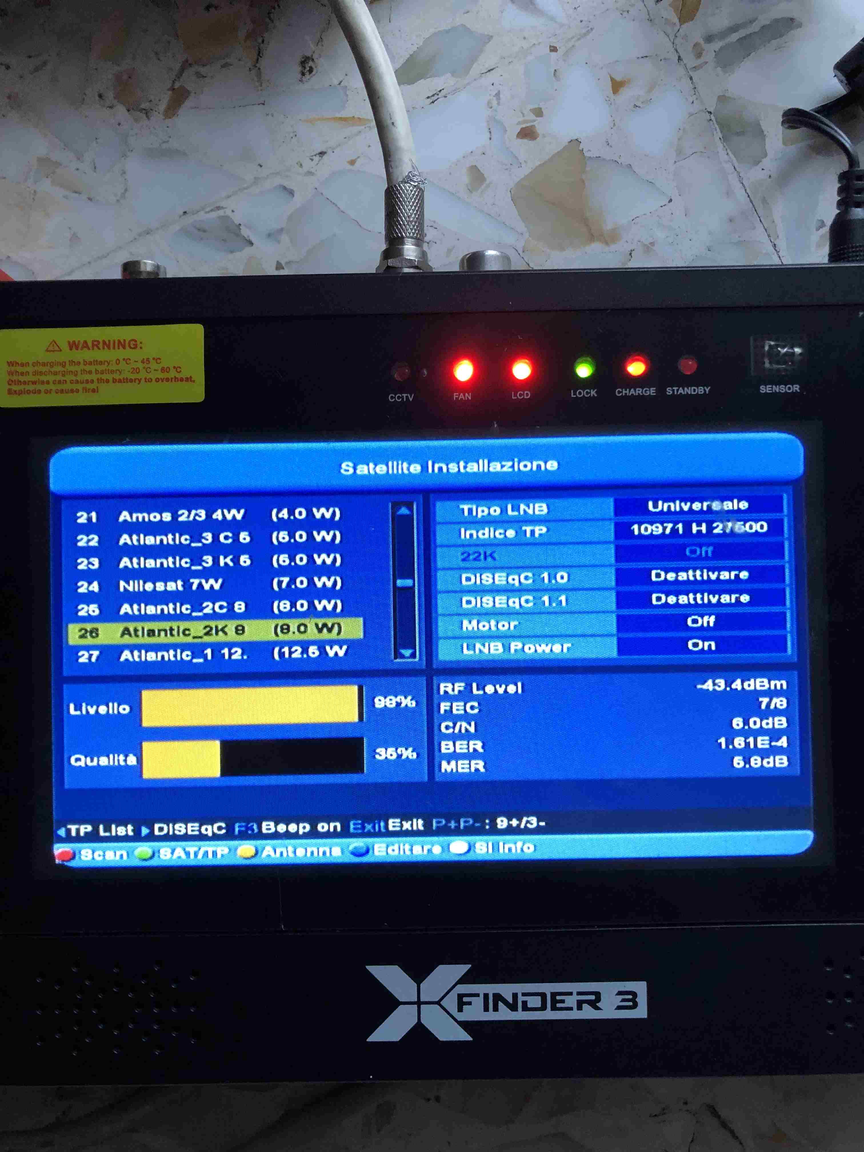

gettis Inserito: giovedì alle 13:17 Segnala Inserito: giovedì alle 13:17 Buongiorno. Io abito in Sicilia, provincia di Catania; la mia parabola da 80 l'ho orientata con azimut a 213,7 gradi ed elevazione a 40,6 gradi ed inserendo un misuratore Xfinder3 non mi dà alcun segnale; ritornando indietro con azimut ed elevazione di hotbird 13 E trovo subito il segnale. Sapete dirmi perché ho sempre segnale zero? Grazie
Riccardo Ottaviucci Inserita: giovedì alle 13:25 Segnala Inserita: giovedì alle 13:25 (modificato) sicuro che il misuratore sia impostato correttamente? Non lo conosco e non sono in grado di darti indicazioni in merito. Io avevo un Unaohm Modificato: giovedì alle 13:27 da Riccardo Ottaviucci
gettis Inserita: giovedì alle 13:43 Autore Segnala Inserita: giovedì alle 13:43 (modificato) Nel misuratore vado su Nilesat 7W, imposto lnb universale, Lnb power su on, disattivo diseqC 1.0 ed 1.1 ed ho segnale sia di livello che di qualità zero; poi di default mi da due TP: 10727 H 27500 e 10719 V 22000. Ovviamente oltre al segnale i vari parametri RF level, FEC, C/N, BER, MER non si muovono. Forse sbaglio la latitudine e longitudine per calcolare l'azimut? Io ho latitudine 37.6204 e longitudine 15.1665,elevazione 40.6, azimuth 213.7 Modificato: giovedì alle 14:22 da gettis
RT4D Inserita: giovedì alle 14:39 Segnala Inserita: giovedì alle 14:39 Gettis, ho provato e a me Nilesat me lo dà a 207.41 di azimut. E' vero che abito in Umbria, ma questa differenza non ci dovrebbe essere..
RT4D Inserita: giovedì alle 14:49 Segnala Inserita: giovedì alle 14:49 (modificato) A me dà 36,53, ma con la latitudine potrebbe variare, ma non di molto, credo. Modificato: giovedì alle 14:49 da RT4D
gettis Inserita: giovedì alle 14:53 Autore Segnala Inserita: giovedì alle 14:53 Hai fatto il calcolo con dishpointer? E ti corrisponde?
RT4D Inserita: giovedì alle 15:00 Segnala Inserita: giovedì alle 15:00 L'ho fatta con Dishpointer, sì. Ad ogni modo ho trovato quì una discussione che riguardava un utente di Forlì sullo stesso satellite. Se ti può essere utile..
gettis Inserita: giovedì alle 15:08 Autore Segnala Inserita: giovedì alle 15:08 Se necessita una parabola più grande io la compro, ma il mio dubbio é : con la mia 80 un piccolo segnale non dovrei averlo? Invece é zero
click0 Inserita: giovedì alle 15:10 Segnala Inserita: giovedì alle 15:10 https://www.plcforum.it/f/topic/277512-puntamento-nilesat-7w/
snipermosin Inserita: giovedì alle 17:12 Segnala Inserita: giovedì alle 17:12 A Catania centro le coordinate me li da all'incirca uguali a quelli impostati da te, quindi dovrebbero essere giuste. In piu' mi dà uno skew di 26° in senso antiorario. Purtroppo non posso provare di persona in quanto la mia parabola è in un terrazzo proprietario d mi scoccia chiedere le chiavi altrimenti avrei curiosato
gettis Inserita: giovedì alle 17:25 Autore Segnala Inserita: giovedì alle 17:25 Comunque mi sono convinto che senza una parabola di almeno 1 metro il segnale del satellite Nilesat non si prende; se qualcuno di Catania o zone limitrofe volesse confermare o smentire é gradita la sua esperienza. Intanto grazie a tutti per la collaborazione
snipermosin Inserita: giovedì alle 17:33 Segnala Inserita: giovedì alle 17:33 Eppure dal footprint si evince che si riceve nella parte orientale della Sicilia con parabola standard da 85. Non credo che sia questo il problema
gettis Inserita: giovedì alle 19:20 Autore Segnala Inserita: giovedì alle 19:20 (modificato) Mah mi é venuto anche il dubbio che il mio misuratore su quel satellite non funzionasse ed ho preso il decoder ( la parabola é nel mio balcone) collegato alla tv, guardando il segnale e la qualità sempre tutto morto, anche muovendo la parabola di qualche millimetro Modificato: giovedì alle 19:21 da gettis
snipermosin Inserita: giovedì alle 21:01 Segnala Inserita: giovedì alle 21:01 Domanda sciocca. Ovviamente non hai ostacoli verso quella direzione, tipo un ballatoio... confermi?
gettis Inserita: venerdì alle 07:51 Autore Segnala Inserita: venerdì alle 07:51 (modificato) Nessun ostacolo sono al nono piano ed ho tutto libero.P.S. Oggi vado da un mio parente che abita in campagna e provo a girare la sua parabola e vi aggiorno Modificato: venerdì alle 07:57 da gettis
gettis Inserita: venerdì alle 14:24 Autore Segnala Inserita: venerdì alle 14:24 Aggiornamento: questa mattina apro il decoder, vado nella sezione del segnale e con mio grande stupore vedo il segnale; faccio la scansione dei canali e memorizza i canali ed ho visto che oltre alla rai si vedono altre tv private italiane. Comunque non ho capito perché ieri non avevo segnale. Ma nelle impostazioni di ricerca leggo solo Nilesat101, ma gli altri canali su Nilesat 201 e 301 pensate che si vedono lo stesso oppure il decoder non é adatto. Grazie
Riccardo Ottaviucci Inserita: venerdì alle 19:53 Segnala Inserita: venerdì alle 19:53 dovrebbero andare tutti,differiscono di qualche decimo di grado non percepibile dalla parabola
antoniopev Inserita: venerdì alle 21:08 Segnala Inserita: venerdì alle 21:08 sei sicuro di aver preso il sat esatto ? sai spesso e volentieri a parità di frequenza puoi trovare il segnale su satelliti diversi, basta che i dati coincidono e la memoria scatta e trovi la vedo dura canali italiani e privati sempre nostrano sul nilesat molto dura io con il misuratore dotato si auto SR quando passo da 88 est a 63 W avendo impostato un frequenza XXX spesso mentre si sposta il disco mi appaiono delle misure ma non e sempre lo stesso sat perche sta girando, quindi lo vuoi un consiglio!!!! cerca il satellite a 5 West visto che è potentissimo, e una volta centrato questo in maniera perfetta sposti leggermente il disco verso west usando ora un frequenza del nilesat e vedrai che lo troverai e di sicuro non troverai canali nostrani non avendo un misuratore professionale sicuramente avrai trovato i 13 est oppure i 9 est, quindi sei ben lontano dal 7 west
gettis Inserita: sabato alle 07:09 Autore Segnala Inserita: sabato alle 07:09 Buongiorno. Infatti il dubbio che si vedono tutti i canali italiani dalla rai a tante tv private, anche la 7 e tante altre; ma il decoder é sul satellite Nilesat, come mai ho il segnale se sono su elevazione 40.6, azimuth 213.7 che é proprio Nilesat? mettendo il mio misuratore sempre su Nilesat non ho segnale, mentre su Atlantic_3 K 5 ho segnale
antoniopev Inserita: sabato alle 16:15 Segnala Inserita: sabato alle 16:15 come ti ho detto sopra quello che leggi sul decoder è solo il data base preconfezionato per i vari satelliti che ci sono in orbita e credimi sono molti ma molti e spesso capita che le frequenze in uso siano le stesse quindi lascia stare quello che leggi sul decoder e segui quello che ti dico per me è semplice visto che uso una vita strumenti professionali e non ho mai usato bussole o calcoli matematici ( faccio prima ) veniamo al dunque visto che ora sei a 13 est devi spostare piano piano il disco verso destra stando dietro e usando quel decoder cambi satellite 13 > 9 > 5 >1,9 EST in seguito 1W infine i 5West che basta anche una pentola per friggere per ricevere questo satellite ovviamente piu vai a destra devi anche abbassare leggermente il disco, ma non molto, andando per gradi poco alla volta dovresti riuscire una volta trovato il 5 west lo devi centrare perfettamente ottenendo il max segnale, quando hai trovato il max segnale dei 5 west devi solo spostare il disco ancora un pelino verso destra senza muovere l'elevazione del disco tanto i 7 west sono li vicini, qui però il mio dubbio è il tuo mini disco qui da me anche con una 180 si fa molta fatica x i 7 west non dalle tue parti quale sia il diametro necessario per ricevere correttamente questo satellite buona caccia
click0 Inserita: sabato alle 16:40 Segnala Inserita: sabato alle 16:40 Il 15/03/2025 alle 15:15 , antoniopev ha scritto: qui da me Expand 😊 si ma dove?
gettis Inserita: sabato alle 17:55 Autore Segnala Inserita: sabato alle 17:55 Aggiornamento: ho fatto altre prove e sul mio strumento ad 8 W su Atlantic facendo la ricerca sul decoder ricevo circa 140 canali esteri; se vado nel segnale del satellite sul mio decoder mi segnala eutelsat 7W ed ho visto che ci sta anche una emittente Nilesat promo che fa pubblicità appunto al satellite Nilesat; ma come segnale su Nilesat 7w niente su decoder che su strumento
ALLUMY Inserita: sabato alle 18:06 Segnala Inserita: sabato alle 18:06 Controlla dal sito kingofsat se i canali corrispondono.
