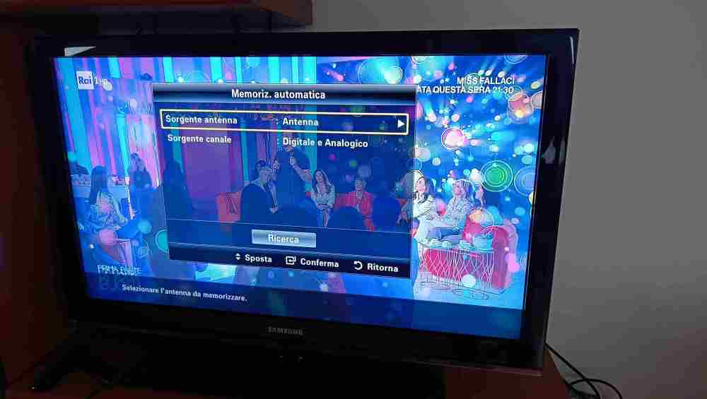

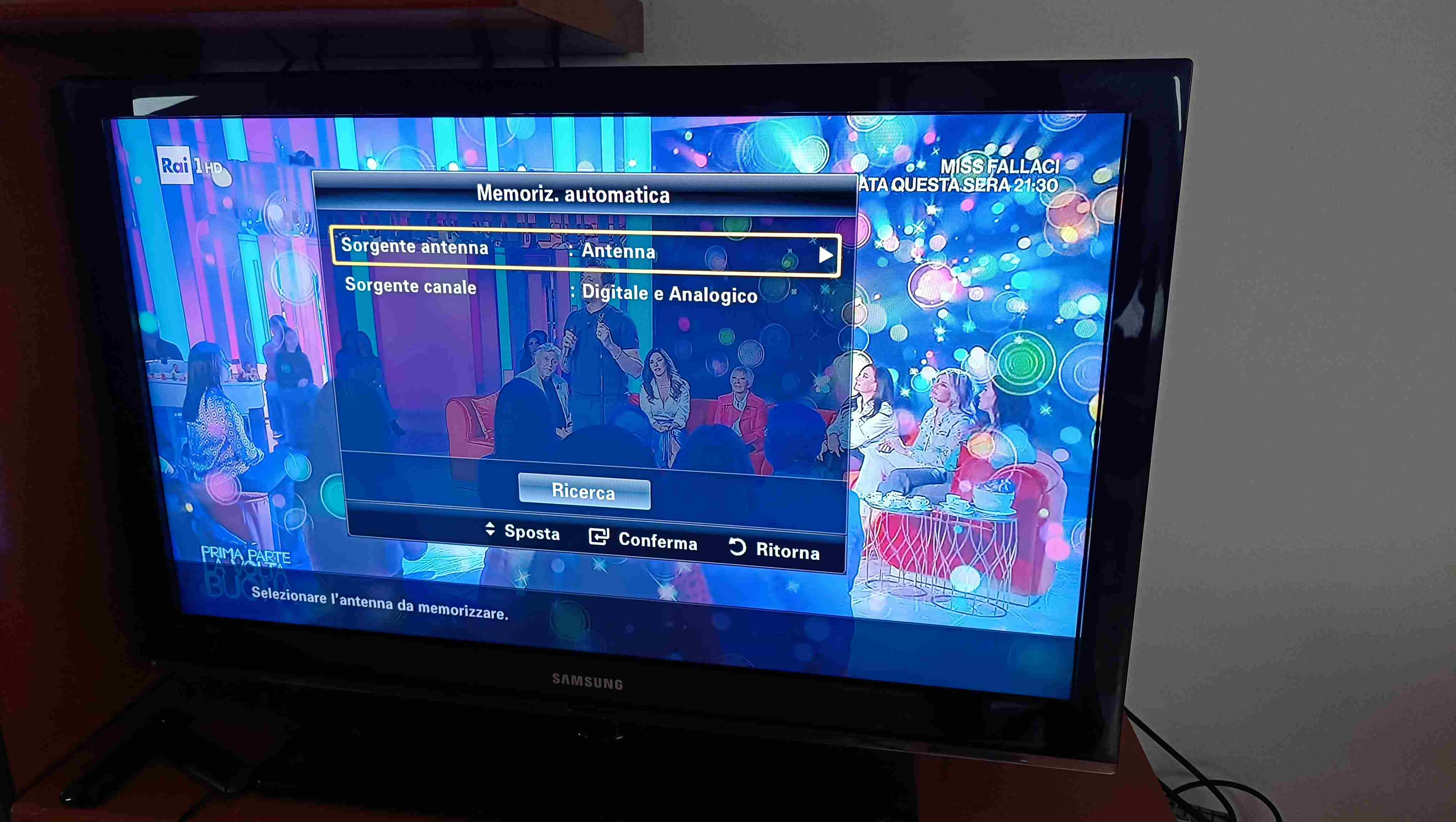

Strano ronzio tv samsung
Buongiorno,
Possiedo una tv samsung le37c530 che, non appena accesa e in qualsiasi condizione (sorgente, volume audio o muto, livello retroilluminazione, ecc) presenta un ronzio proveniente dalla parte alta posteriore della tv, non dagli altoparlanti. Tuttavia, quando dal menu apro le impostazioni di sintonizzazione (dalla schermata in allegato compresa a qualsiasi delle sue successive) il ronzio sparisce. Non noto nessuna variazione nel comportamento della tv che possano giustificare questo comportamento (ad es. Cambiamenti di luce).
Qualcuno ha già sperimentato il problema?
Il ronzio proviene dai 2 trasformatori inverter, controllali.
I trasformatori possono essere sigillati con vernice opportunamente scaldata in modo che possa fluire all'interno.
