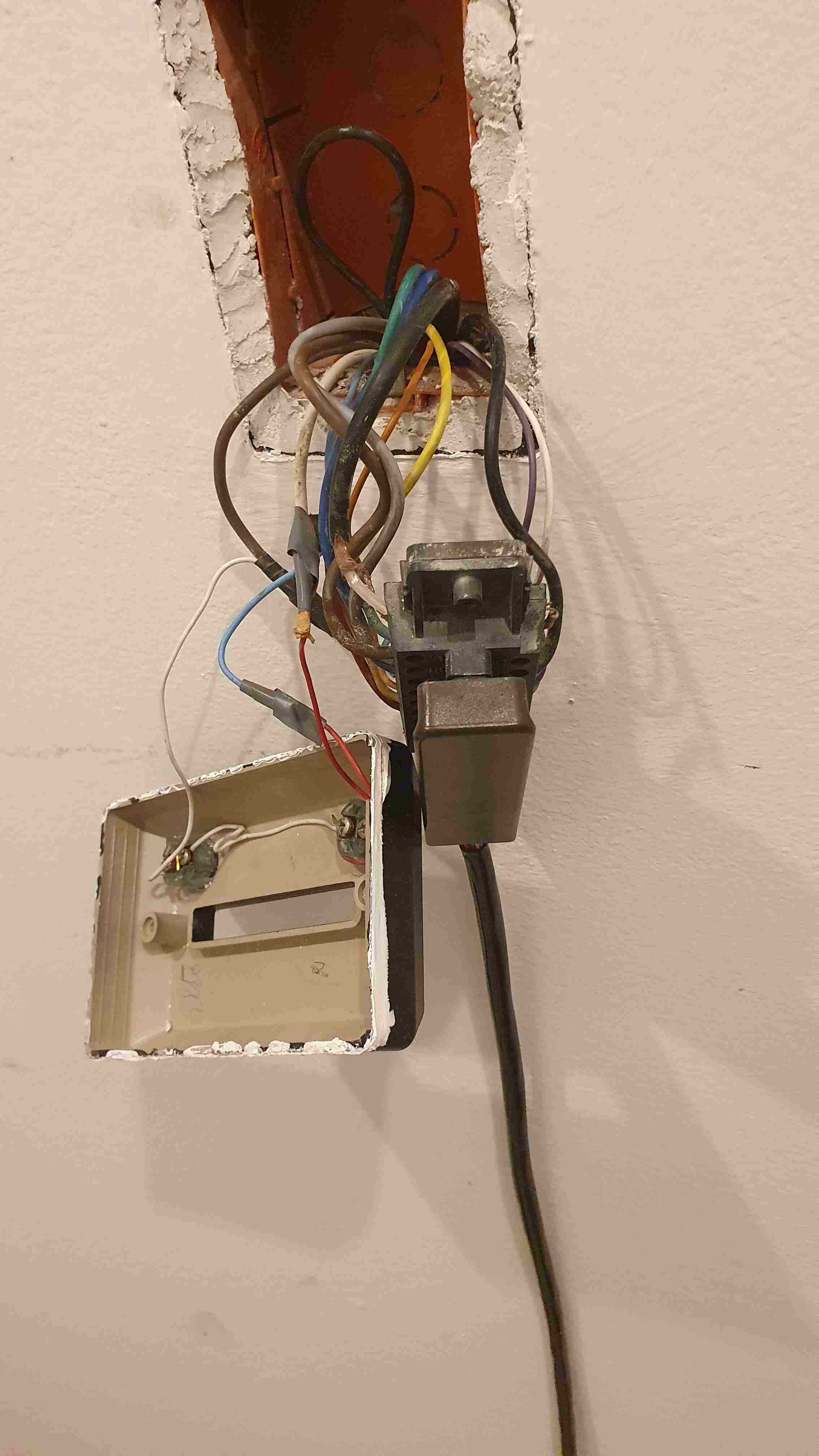

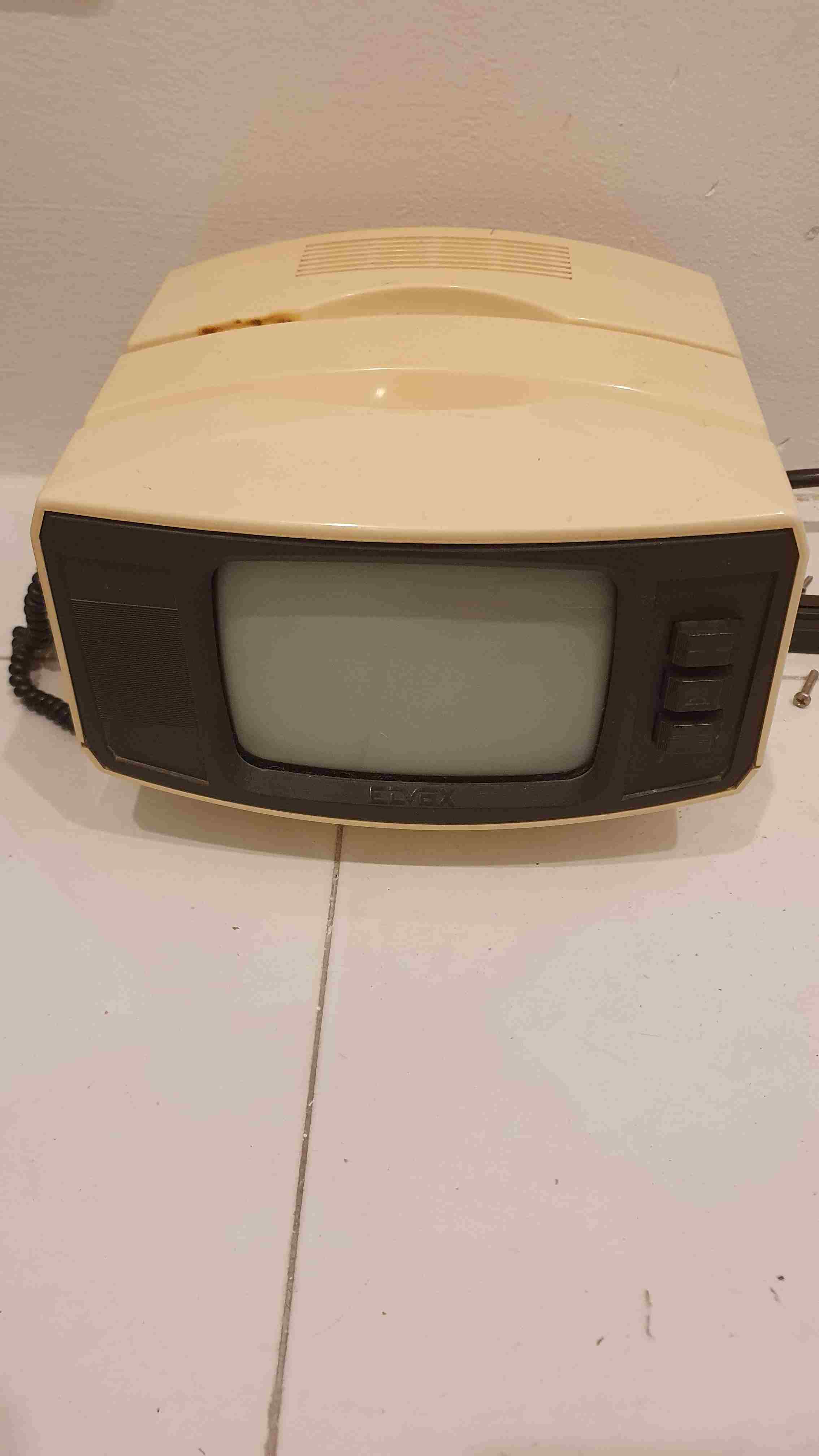

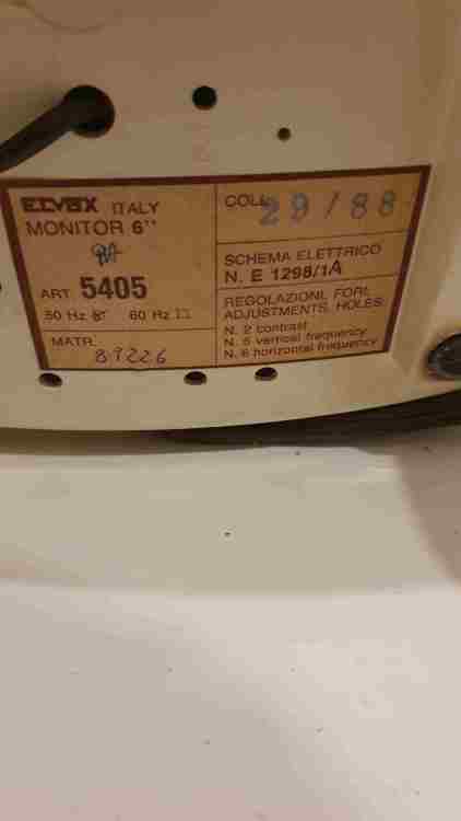

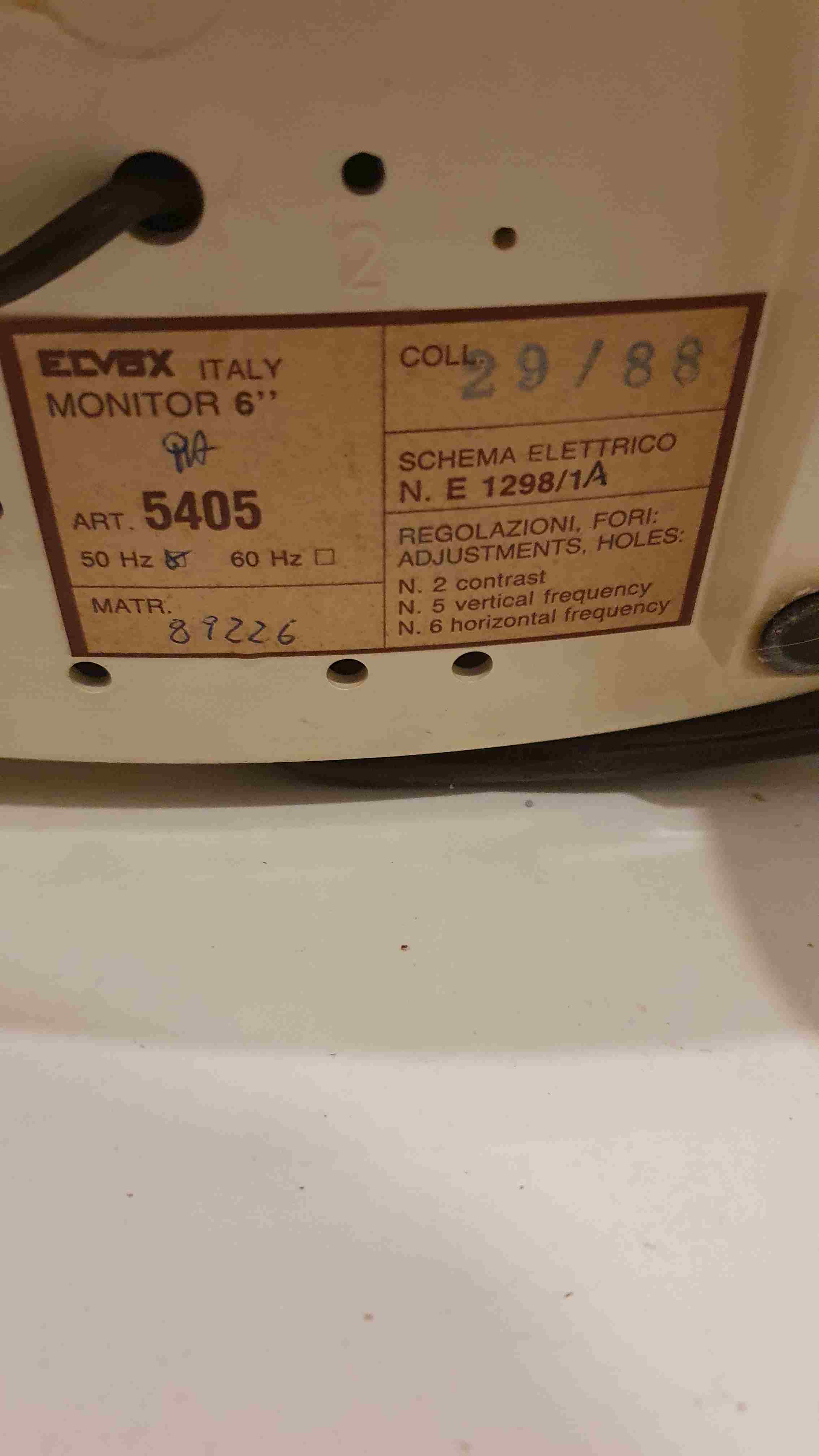

Sostituzione videocitofono Elvox 5405
Ceccarell88
Buongiorno,
vorrei sostituire il videocitofono Elvox 5405 con video non funzionante ed estremamente ingombrante ma non trovo nessuno schema di collegamento.
Sotto il videocitofono è presente una targhetta con le seguenti indicazioni:
ART. 5405 schema elettrico N. E 1298/1A
La morsettiera è collegata con questi cavi:
1 rosso
2 giallo
3 arancione
4 vuoto
5 blu
6 grigio
7 marrone
8 verde
9 bianco
10 viola
11 collegato al 5
12 nero
13 14 15 vuoti
M1 coassiale esterno
V1 coassiale centrale
M2 V2 collegata resistenza
Pulsante esterno 1 bianco
Pulsante esterno 2 marrone
Comune tra i due pulsanti celeste
Vorrei sostituirlo con un citofono a due pulsanti (uno per il cancello e l'altro per la porta) qualcuno potrebbe aiutarmi? Grazie
Ciao Ceccarell88,
12 ore fa, Ceccarell88 ha scritto:
Vorrei sostituirlo con un citofono a due pulsanti (uno per il cancello e l'altro per la porta)
Puoi vedere il Vimar 620R con un pulsante 6152, oppure l'Urmet 1133/15 o 1130/16.
Rimanendo in casa Vimar / Elvox con il 620R quindi, i collegamenti saranno questi, ti scrivo solo i fili che ti servono, gli altri li isoli uno per uno:
1 rosso        = 1 rosso        = altoparlante;
2 giallo        = 2 giallo         = microfono;
3 arancione = 3 arancione = comune fonica;
5 blu            = negativo      = comune secondo pulsante ausiliario
8 verde        = 6 verde        = chiamata;
9 bianco      = 7 verde        = apri cancello;
11 collegato al 5 = (lascialo un attimo da parte, non mi ricordo più cosa sia di preciso, forse dovrai collegarlo al morsetto del secondo pulsante, al posto del filo blu);
12 nero       = 8 nero           = secondo morsetto del pulsante ausiliario
Per il cavo coassiale invece, dovrai collegare la resistenza da 75 Ohm tra l'anima e la calza in modo da chiudere l'impedenza del segnale video, altrimenti gli altri videocitofoni potrebbero non vedersi più.
Quindi se vuoi usare quella che c'è già, prendi un morsetto tipo mammut e la colleghi tra i due capi del cavo stesso, altrimenti prendi un connettore "F" da 6,6mm di diametro, un giunto femmina / femmina ed una resistenza "F" che fa da "tappo" al circuito, in pratica questi:
image.jpeg.5c989253e5180b7229f3e2a6c2848488.jpeg    image.jpeg.54bce67aa4db99e26ee34a16e97e0b03.jpeg   image.jpeg.16c189bffe961c70e276bbc74d9e1ae7.jpeg
