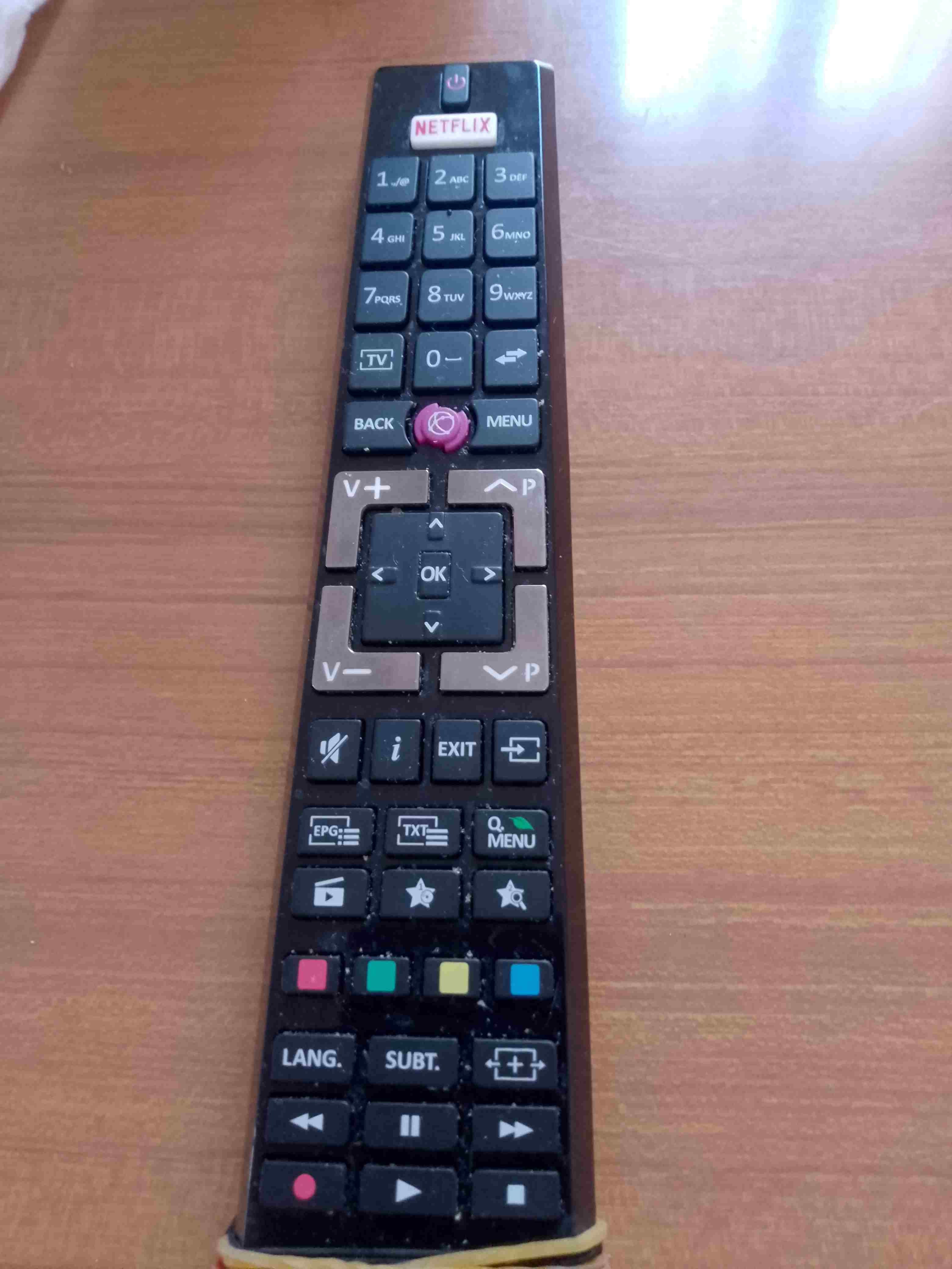

luciano botti Inserito: ieri dalle 13:14 Segnala Inserito: ieri dalle 13:14 Buon giorno Con il telecomando in oggetto non riesco ad accedere al mio account Google in quanto la tastiera digita solo i numeri e non le lettere. Qualche soluzione? Grazie
Riccardo Ottaviucci Inserita: ieri dalle 13:35 Segnala Inserita: ieri dalle 13:35 di solito è il firmware del TV a proporti la tastiera e a digitare un carattere per volta col cursore e l'OK. Se i telecomandi avessero i caratteri alfanumerici sarebbero lunghi come un torrone 🤣
NovellinoXX Inserita: ieri dalle 13:36 Segnala Inserita: ieri dalle 13:36 Il 16/03/2025 alle 12:14 , luciano botti ha scritto: Qualche soluzione? Expand Probabilmente funziona come i vecchi cellulari GSM
Livio Orsini Inserita: ieri dalle 14:50 Segnala Inserita: ieri dalle 14:50 Il 16/03/2025 alle 12:14 , luciano botti ha scritto: in quanto la tastiera digita solo i numeri e non le lettere. Expand Se osservi bene ha anche le lettere. Se non ricordo male bisogna mantenere premuto il tasto per passare dla numero alla prima delle lettere corrispondenti, poi pressioni successive per selezionare la lettera; per le doppie quando hai scritto la prima lettera attendo qualche secondo per ripremere lo stesso tasto.
luciano botti Inserita: ieri dalle 14:54 Autore Segnala Inserita: ieri dalle 14:54 Il 16/03/2025 alle 12:36 , NovellinoXX ha scritto: Probabilmente funziona come i vecchi cellulari GSM Expand Ne so tanto come prima... Se vuole dire che Tenendo il tasto premuto, dovrebbero uscire In sequenza i vari caratteri alfanumerici gestiti Dal singolo tasto, su Google non sembra funzio- nare e esce solo la cifra corrispondente al tasto, e inoltre non riesco ad attivare la tastiera virtuale
