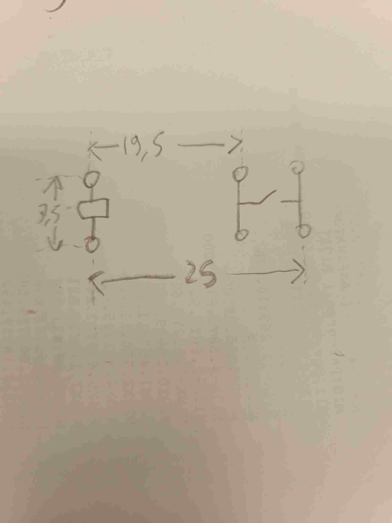

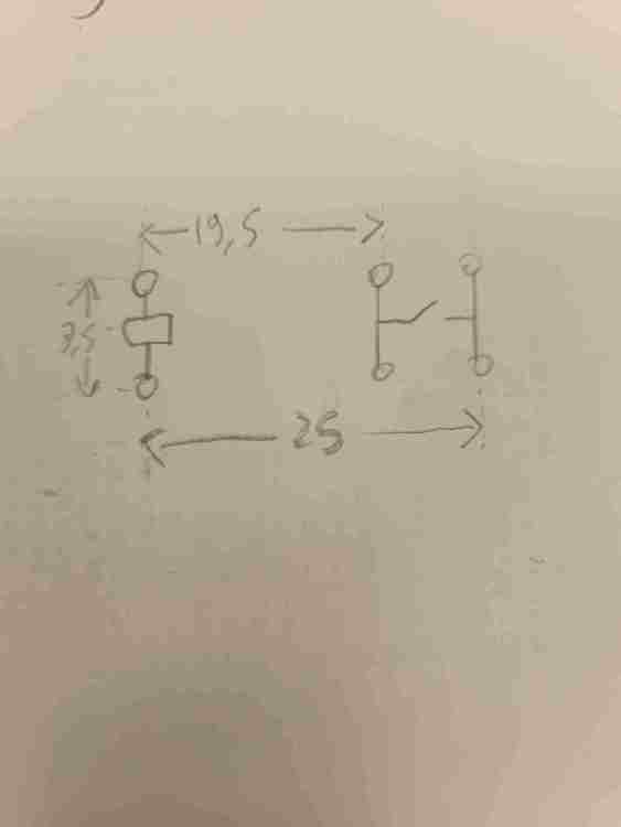

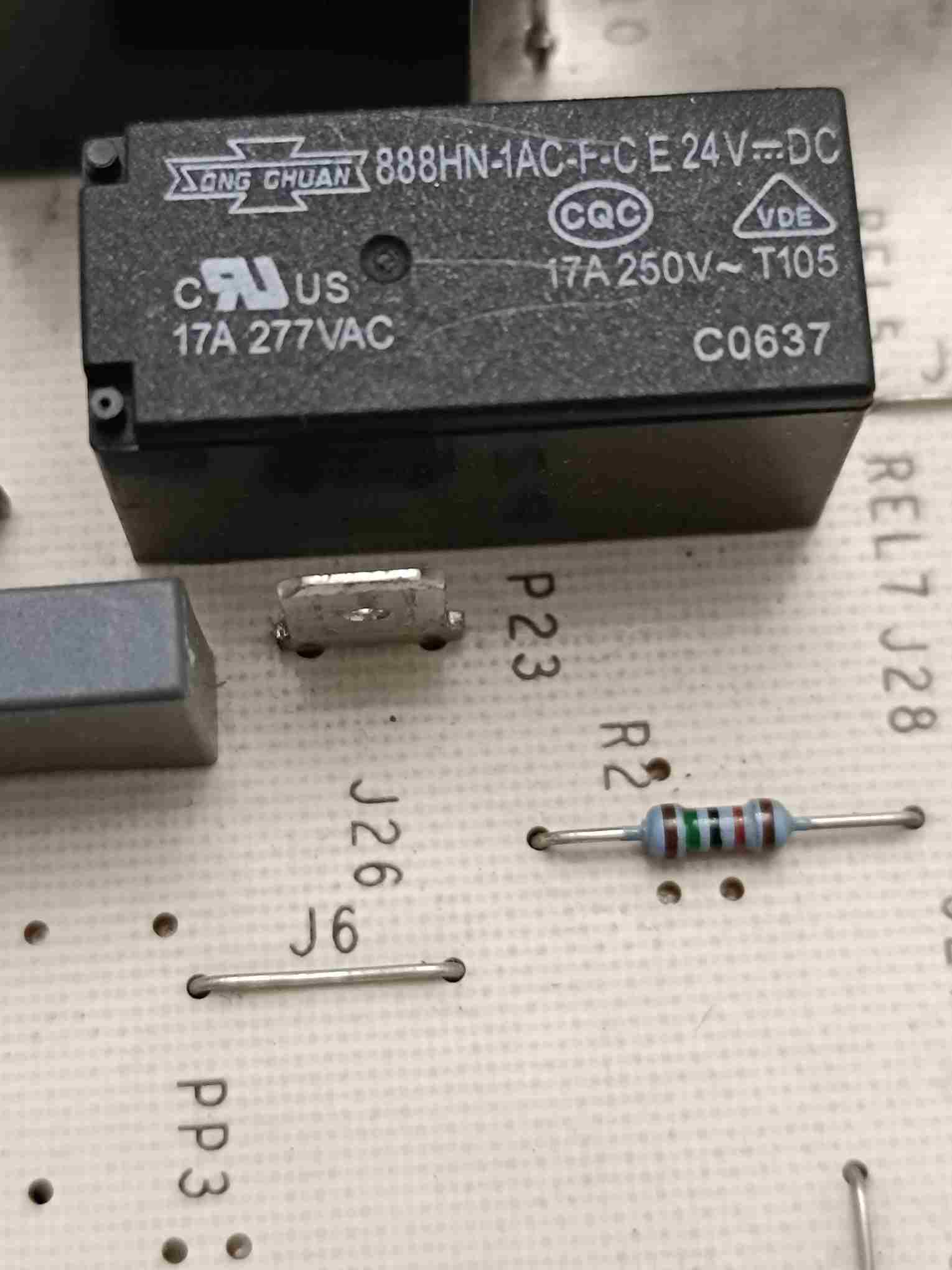

stefano_ Inserito: ieri dalle 11:21 Segnala Inserito: ieri dalle 11:21 salve, come da oggetto avrei bisogno di un paio di questi rele di cui allego foto , l'ingombro massimo del contenitore è 29 X 12.5 X H16 mm ma non ho particolari vincoli. Allego foto Grazie. Ps nel rele da un lato c'è scritto 17A 250 VAc dall'altro 17A 277VAc !! Come mai ? Grazie.
Ctec Inserita: ieri dalle 11:53 Segnala Inserita: ieri dalle 11:53 Uguali li trovi su Mouser e Amazon...
luigi69 Inserita: ieri dalle 11:55 Segnala Inserita: ieri dalle 11:55 33 minuti fa, stefano_ ha scritto: rele da un lato c'è scritto 17A 250 VAc dall'altro 17A 277VAc !! Come mai ? Diverse omologazioni in riferimento a normative e marchi di diversi paesi
stefano_ Inserita: ieri dalle 12:19 Autore Segnala Inserita: ieri dalle 12:19 grazie a tutti Quote Guarda se questo ti va bene no, la sigla è diversa Quote Uguali li trovi su Mouser e Amazon... ma intendi lo stesso codice ? perche ho provato a cercare lo stesso codice e non trovo nulla mentre se filtro rele con obina 24vAc da circuito stampato sp No me ne escono a centinaia !! grazie.
mrgianfranco Inserita: ieri dalle 12:36 Segnala Inserita: ieri dalle 12:36 16 minuti fa, stefano_ ha scritto: rele con obina 24vAc Occhio son DC non AC forse un errore di battitura!
NovellinoXX Inserita: ieri dalle 12:42 Segnala Inserita: ieri dalle 12:42 (modificato) 30 minuti fa, stefano_ ha scritto: ma intendi lo stesso codice ? perche ho provato a cercare lo stesso codice e non trovo nulla E' stato sostituito con la serie 507 (507HN-1AH-F-C 24VDC) . Vedi link Modificato: ieri dalle 12:50 da NovellinoXX
a321680 Inserita: ieri dalle 13:26 Segnala Inserita: ieri dalle 13:26 Questo lo ho anche già collaudato https://it.rs-online.com/web/p/rele-di-potenza/6803833P
mc1988 Inserita: ieri dalle 14:06 Segnala Inserita: ieri dalle 14:06 (modificato) 1 ora fa, mrgianfranco ha scritto: Occhio son DC non AC forse un errore di battitura! Anche se c'è scritto "DC", a giudicare dal simbolo stampigliato dopo "24V" la bobina del relè in foto può essere eccitata sia in AC sia in DC... Oppure forse lo stesso relè può essere fornito nella versione con eccitazione a 24VAC oppure con eccitazione a 24VDC? Modificato: ieri dalle 14:11 da mc1988
stefano_ Inserita: ieri dalle 15:30 Autore Segnala Inserita: ieri dalle 15:30 2 ore fa, a321680 ha scritto: Questo lo ho anche già collaudato https://it.rs-online.com/web/p/rele-di-potenza/6803833P grazie !!!! Sembra perfetto !! 2 ore fa, mrgianfranco ha scritto: Occhio son DC non AC forse un errore di battitura! si scusate la bobina è 24 VDc
