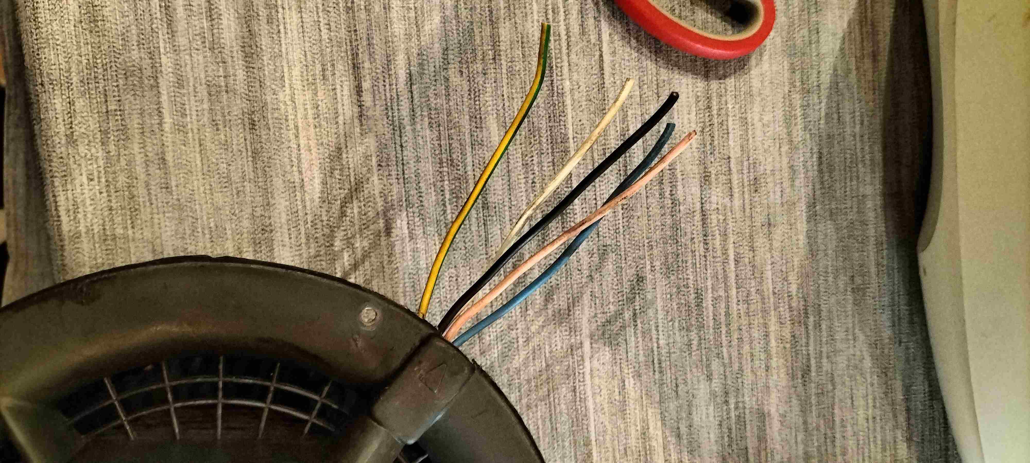

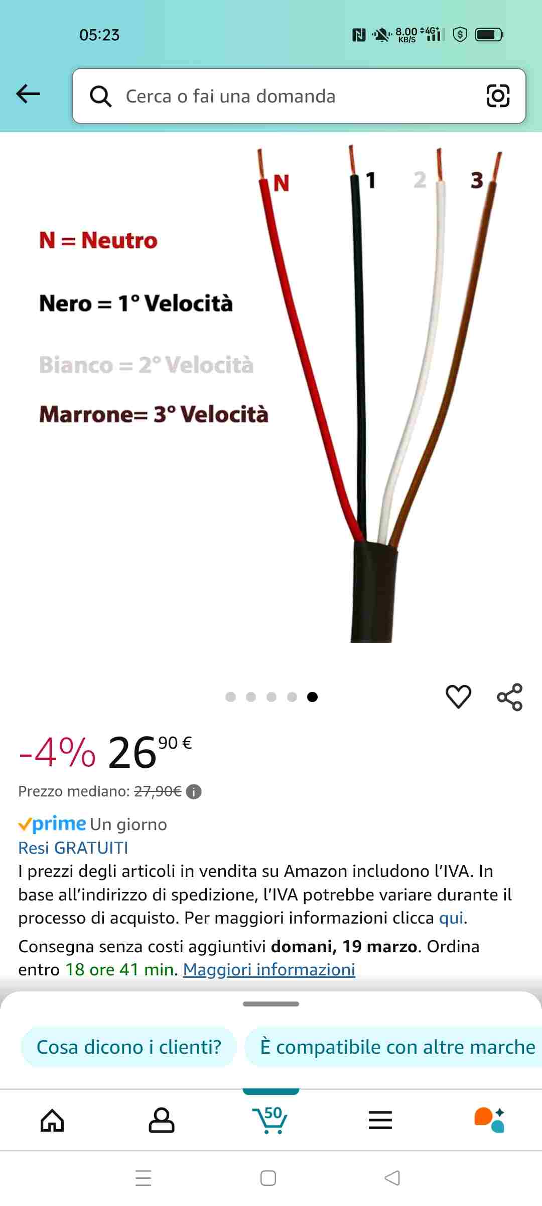

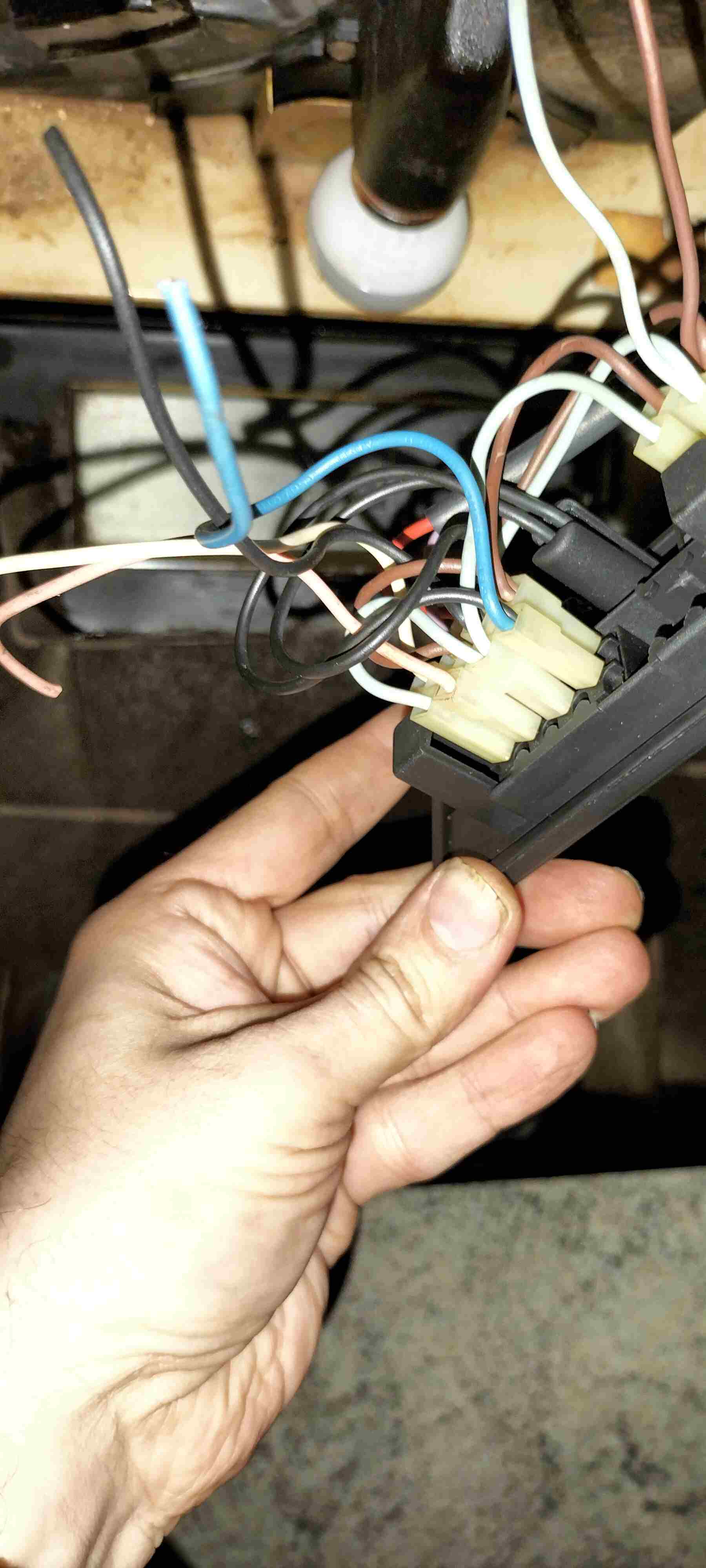

..problemi con collegamento fili
Salve a tutti.Ringrazio per l'utilità di questo forum.
Avrei bisogno di un aiuto riguardo il collegamento motore cappa.Ho tagliato i fili del motore al circuito.Sto ordinando un nuovo motore cappa.Solamente non sono sicuro per il collegamento.nel mio vecchio motore i fili sono 5 fili rispettivamente :giallo(messa a terra) bianco- nero- rosa e blu.
Nel nuovo motore i fili sono  rosso (neutro) nero-bianco-marrone.
Il filo rosso del nuovo motore (neutro) va collegato al filo blu del circuito? Allego foto. Ho tagliato i fili del circuito e del motore in sostituzione del nuovo motore con fili rispettivamente rosso(neutro)nero bianco e marrone. In teoria i restanti fili sarebbero la velocità della ventola.Ringrazio per la disponibilitàIMG20250318035818.thumb.jpg.b595d701702205f31c49b3d162f2d538.jpgIMG20250318035912.thumb.jpg.33d52d6f6cdf498b0e89ed61f96ddb81.jpgIMG20250318035818.thumb.jpg.b595d701702205f31c49b3d162f2d538.jpg descrizione.Ringrazio
Roberto Garoscio
Esatto.
