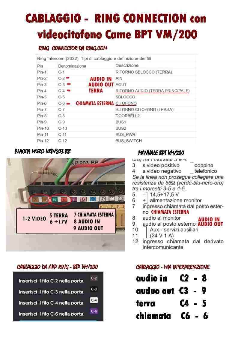

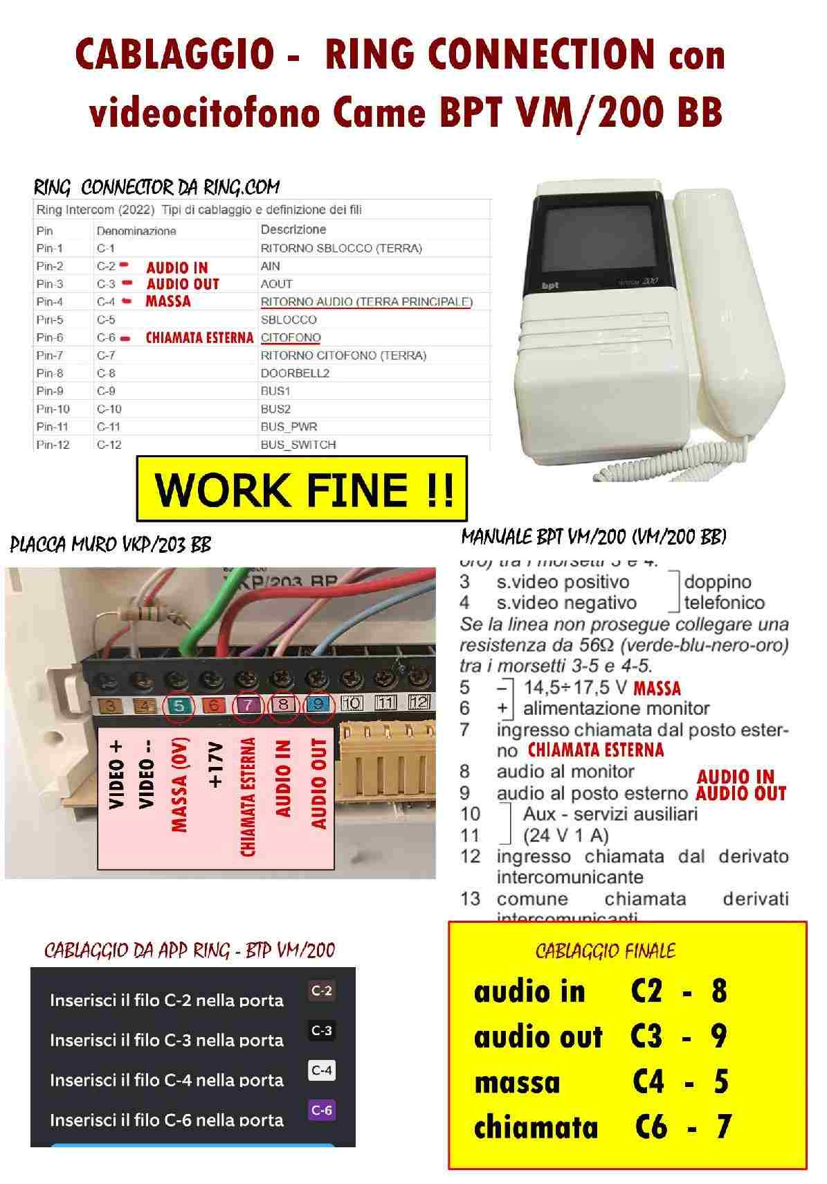

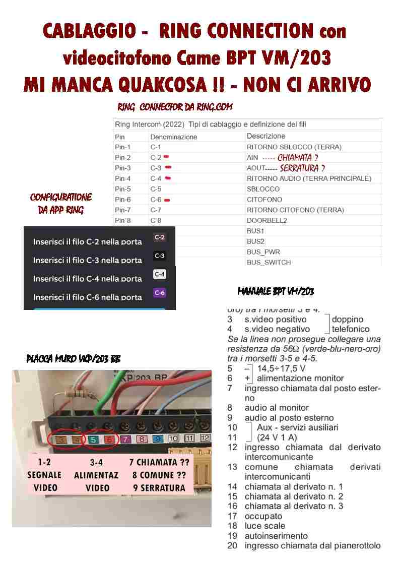

Domotizzazione citofono analogico 5 fili BPT VM200 con RING INTERCOM - CABLAGGIO
Non riesco a indivduare il cablaggio per implementare un vecchio sistema videocitofonico con un sistema smart.
Con RING si dovrebbe remotare la chiamata e apertura potendo così rispondere dal cellulare fuori casa.
Ho cercaro documentazione ma manca esperienza per capire quello che non c'è scritto....
Ringrazio chi vorrà darmi qualche indicazione
Non so come modificare il msg quindi sostituisco con un commento il precedente.  Ho ragionato sugli schemi ed questa la sintesi.....
datemi la vostra opinione. Prima di passare alla pratica.
11 hours ago, dom9 said:
remotare
9 hours ago, dom9 said:
Ma la app ring non ti da nessuna indicazione? Sulla schermata che hai pubblicato mancano i numeri dei morsetti del came!
Se fosse un 4+n ti direi ok audio (C-2 e C-3 del ring) su 8 e 9 e chiamata (C-6) su 7, qualche dubbio sul negativo (C-4) in 5 ma soprattutto manca l'apriporta!
Per il tuo caso contatterei il supporto Ring
Avevo già tutto, leggendo gli schemi riflettendo ci sono arrivato.... Ora funziona tutto bene. Chiamata, audio citofono, apertura. Tutto remotato anche al cellulare.
Saluti
