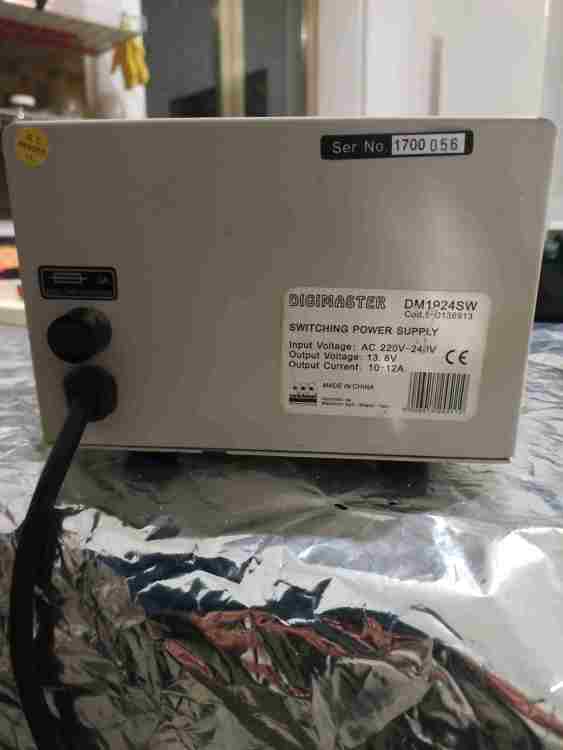

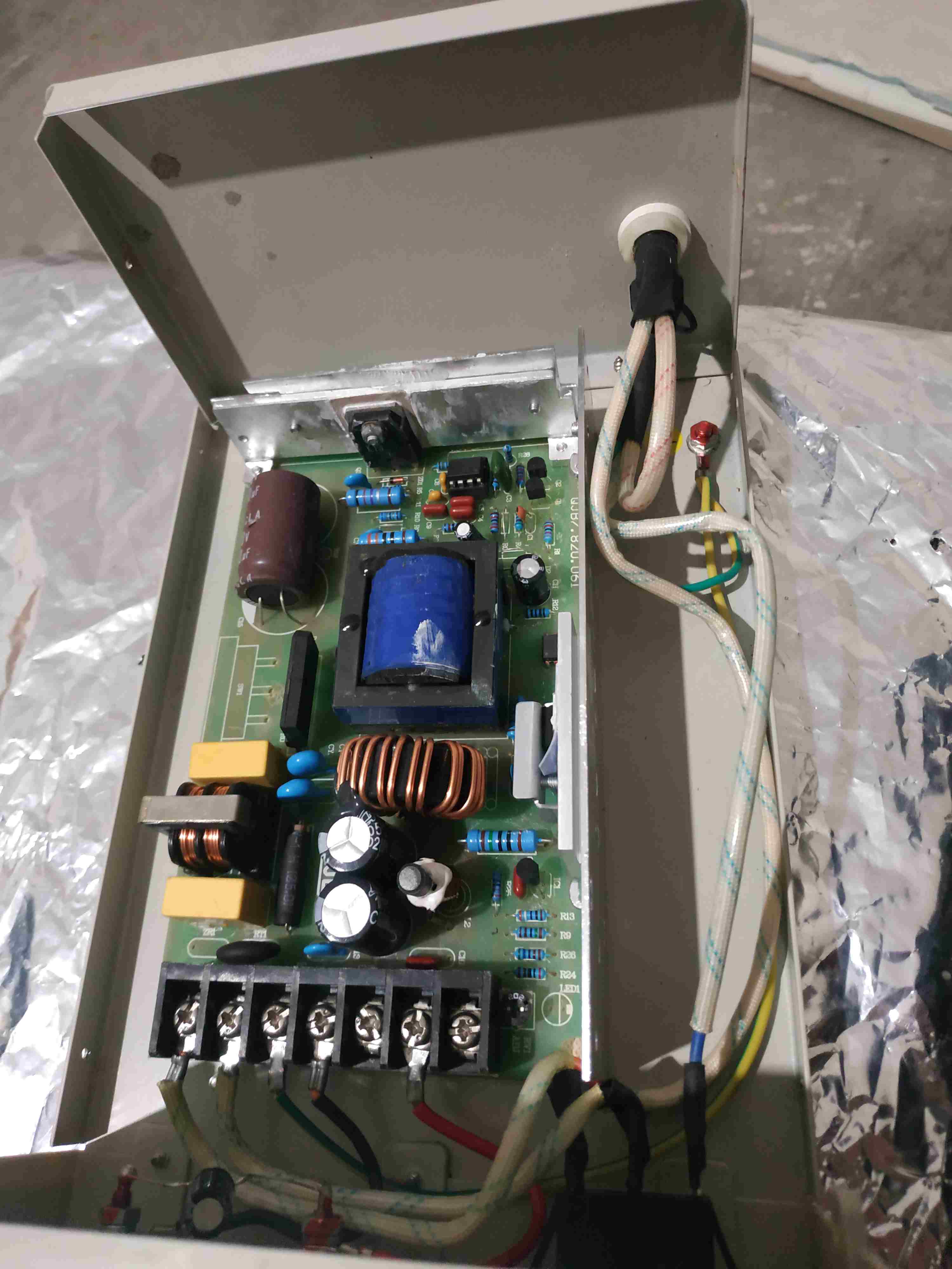

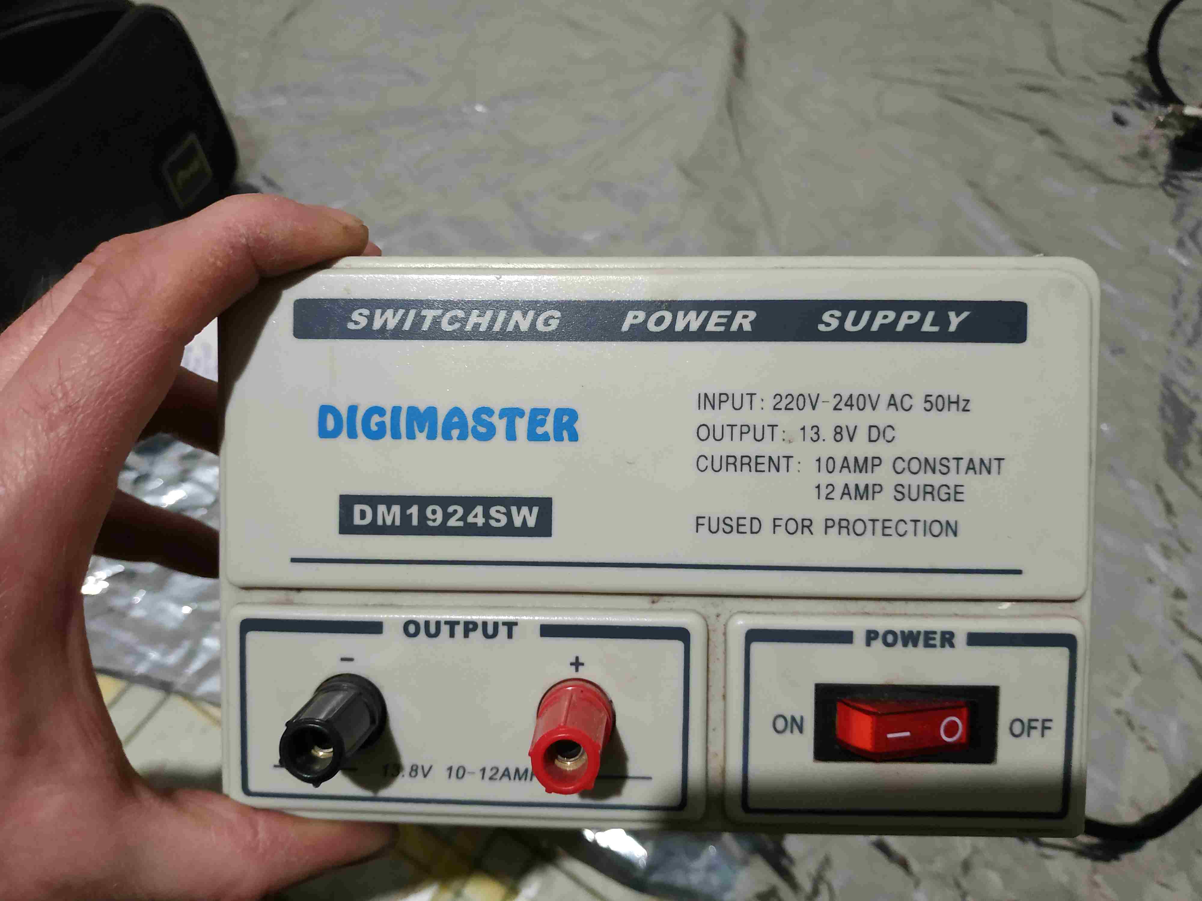

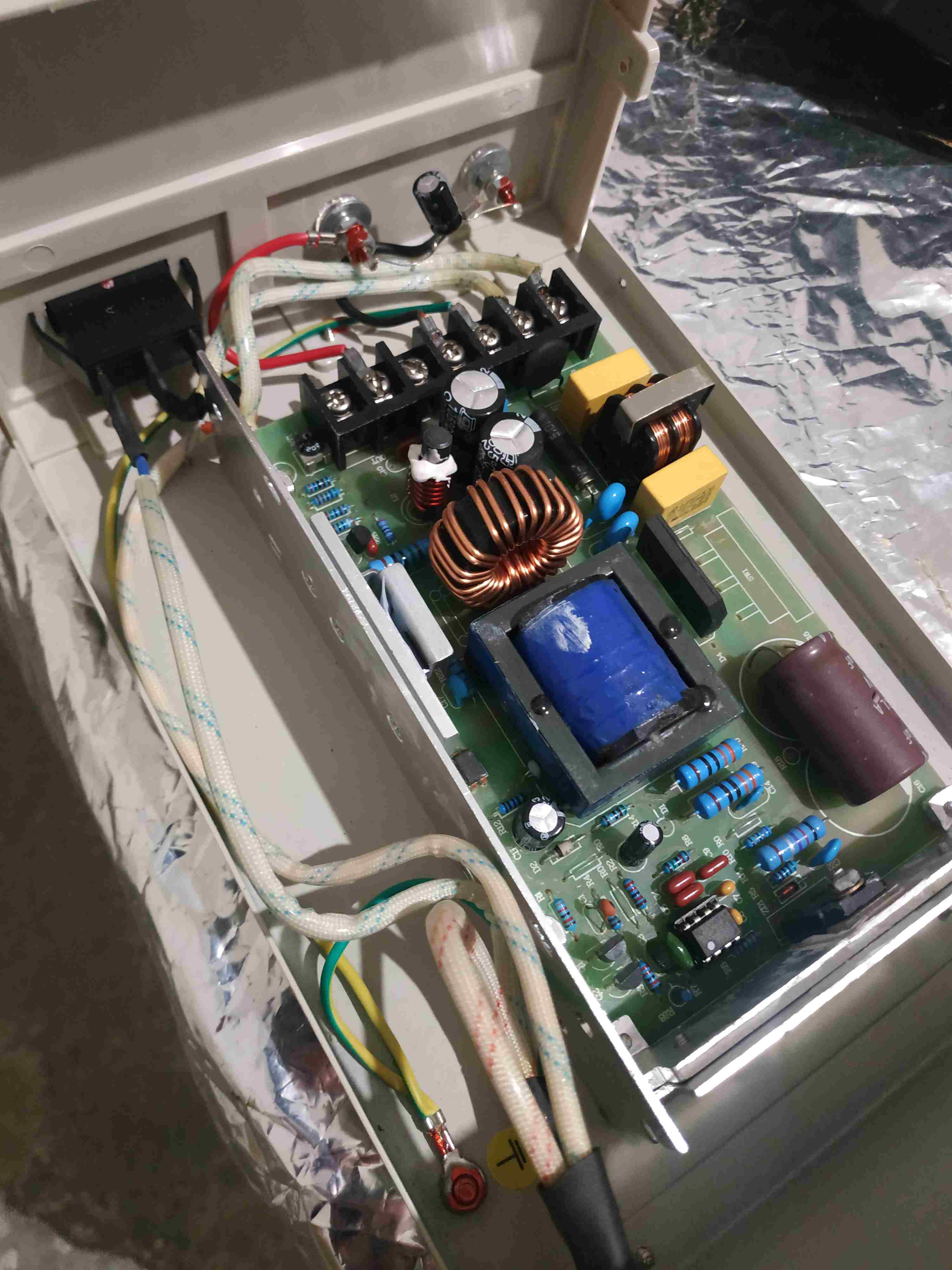

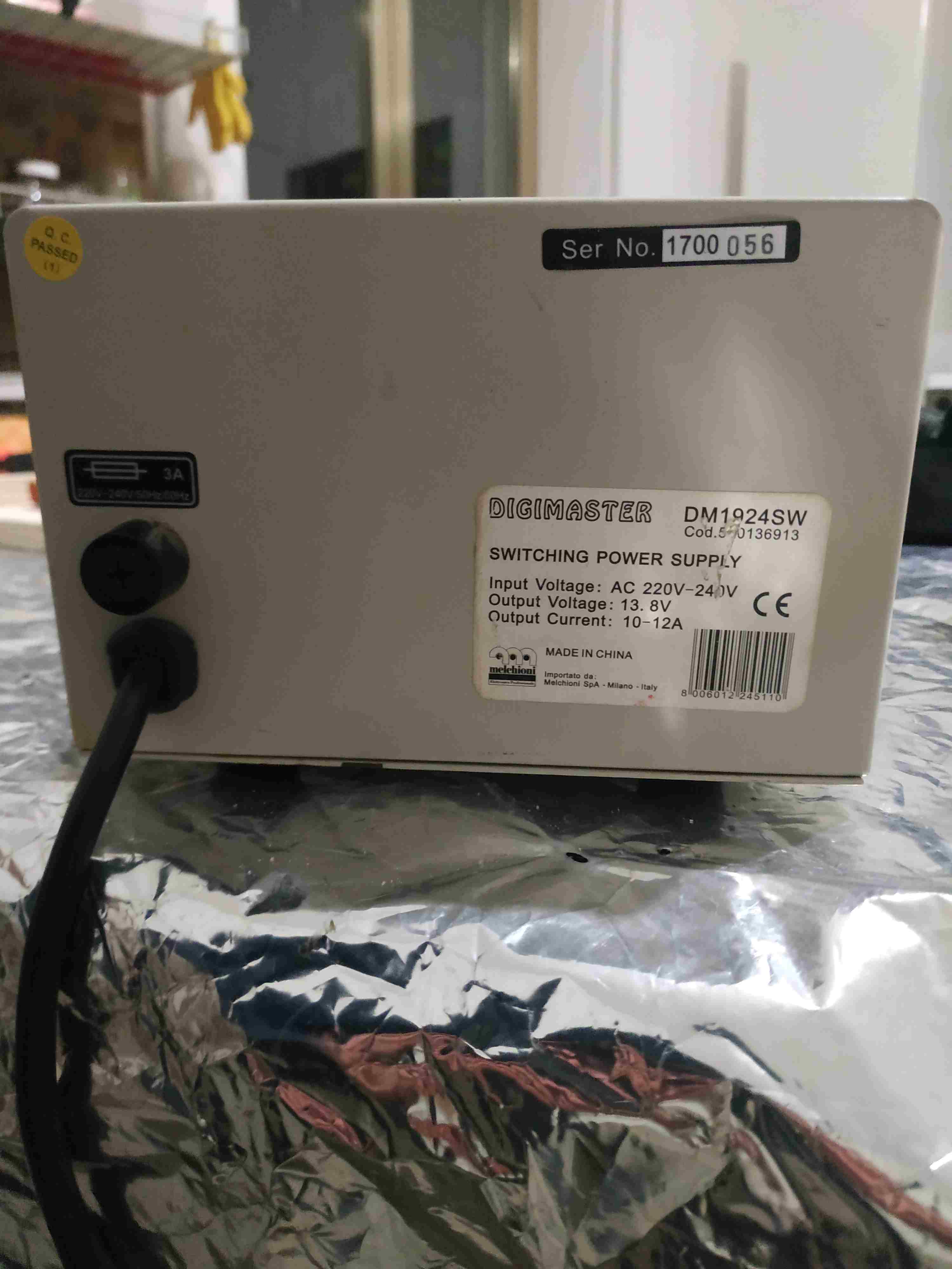

peppe277 Inserito: mercoledì alle 14:46 Segnala Inserito: mercoledì alle 14:46 Buonasera a tutti e auguri a tutti i papà del forum come da titolo l'ho un problema con l'alimentatore ha sempre funzionato alla grande ma oggi ha iniziato a farmi questo problema appena lo accendo fa saltare il fusibile ho provato ad aprirlo non c'è nessuna traccia di bruciato ne puzza a cosa può essere dovuto? Ho bruciato tre fusibili ora me ne resta solo uno se brucio questo dovrò aspettare che arrivano altri al rivenditore perché ho acquistato tutti quelli che aveva l'alimentatore in questione è questo in foto
patatino59 Inserita: mercoledì alle 14:58 Segnala Inserita: mercoledì alle 14:58 (modificato) 12 minuti fa, peppe277 ha scritto: Ho bruciato tre fusibili ora me ne resta solo uno Se non fai delle misure alla ricerca del guasto o non adotti una limitazione di corrente (lampadina a filamento da 100 watt al posto del fusibile) non troverai mai un fornitore abbastanza grande da sopperire alle tue necessità di fusibili nuovi... 😄😄😄 Se poi non ci fosse realmente nessun guasto, potresti aver usato dei fusibili rapidi anziché ritardati (T) In mancanza della lampadina adatta puoi usare un asciugacapelli, inserendo proprio la sua spina al posto del fusibile. Se l'asciugacapelli si accende alla massima potenza hai un cortocircuito. Modificato: mercoledì alle 15:01 da patatino59
Livio Orsini Inserita: mercoledì alle 15:04 Segnala Inserita: mercoledì alle 15:04 Se vuoi fare una verifica interna all'alimentatore devi mettere una lampadina, ad incandescenza, da 50W-100W, in serie all'alimentazione di rete. Questo evita per prima cosa, di bruciare il fusibile. Poi se la lampadina si accende con luce normale o quasi, significa che hai un bel corto circuito subito dopo il ponte raddrizzatore, o addirittura, è il ponte stesso in corto.
peppe277 Inserita: mercoledì alle 16:10 Autore Segnala Inserita: mercoledì alle 16:10 Proverò a fare queste verifiche sto cercando una lampadina nel caso ci fosse il cortocircuito cosa si fa? Devo buttare tutto?
carlovittorio Inserita: mercoledì alle 16:15 Segnala Inserita: mercoledì alle 16:15 3 minuti fa, peppe277 ha scritto: Devo buttare tutto? Se non sei in grado di ripararlo si. O lo fai riparare da uno in grado di farlo.
Nadine 82 Inserita: mercoledì alle 18:05 Segnala Inserita: mercoledì alle 18:05 Ma l'utilizzatore ha semplicemente bisogno di 13,8v-12A? Se così fosse, nel caso non sai trovare il guasto, ne prendi uno con le stesse specifiche. Non usare altri fusibili senza lampadina, come ti hanno già detto sarebbe solo una sentenza di morte per altri fusibili.
