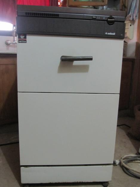

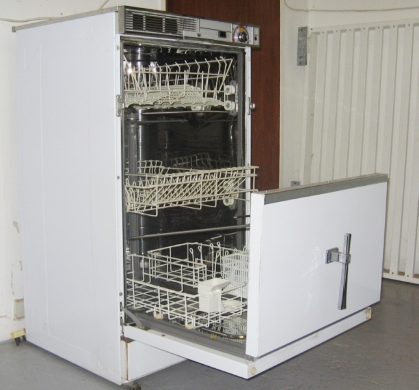

Cerco aiuto per una nuova lavastoviglie da incasso!
Si Oliveira
Ciao a tutti! 😊
Mi trovo un po’ in difficoltà e spero che possiate darmi una mano. Vivo in affitto e la mia proprietaria ha deciso di cambiare la vecchia lavastoviglie da incasso (un’Indesit) che ormai ha smesso di funzionare. Io però non me ne intendo molto e vorrei qualche consiglio per scegliere un buon modello senza fare errori!
Le misure disponibili sono:
  • Profondità massima: 53 cm
  • Larghezza: 60 cm
  • Altezza (dal pavimento): 83 cm
Sto cercando un modello di fascia media, affidabile e che duri nel tempo, visto che la proprietaria preferisce investire su un elettrodomestico di buona qualità. Non voglio puntare su modelli troppo economici che rischiano di rompersi presto, ma neanche su quelli top di gamma.
Qualche suggerimento su modelli da considerare? Ogni consiglio è ben accetto! Grazie mille in anticipo!
Ciao
deve essere a scomparsa totale? quindi ci monti sopra l'anta della cucina, corretto?
con 800 euro non riesci a trovare una Miele nè una Asko, quindi starei su Bosch se non ti interessa particolarmente la capienza estrema
opta per un modello con fondo vasca in acciaio, NON in plastica.
Il 20/03/2025 alle 12:24 , Thomas24 ha scritto:
con 800 euro non riesci a trovare una Miele nè una Asko
Se si cerca tra le offerte, si trova:
***** N. d. M. ****
Niente link commerciali, perfavore.
Modificato: da Livio Orsini
Si Oliveira
Allora, sono indecisa su questi due modelli:
BOSCH WAN24008II LAVATRICE, Caricamento frontale, 8 kg, 59 cm, Classe A
LG AI DD F2R3S08NSWB LAVATRICE SLIM, Caricamento frontale, 8 kg, 47,5 cm,
Ho fatto una ricerca anche sul fatto che non mi serve una lavatrice grande. Ma mi sembra che le lavatrice Slim sono da evitare se non si ha problemi di spazio....Però la Bosch mi sembra che abbia pochi spazio per personalizzare i programmi, diciamo che è più semplice....
Qualcuno mi può aiutare?
Grazie mille!
Il 20/03/2025 alle 14:40 , Ganimede77 ha scritto:
***** N. d. M. ****
Niente link commerciali, perfavore.
Lo so, ma qui è una casistica, come di seria... chiede una lavastoviglie ma poi vuole una lavatrice, come si poteva spiegare?
9 ore fa, Si Oliveira ha scritto:
Qualcuno mi può aiutare?
Ma devi prima chiarire se ti serve una lavastoviglie o una lavatrice, in questo secondo caso, hai sbagliato forum.
Non sono mai esistite lavastoviglie profonde meno di 60 cm. 😉
Si Oliveira
Ganimede77, buongiorno, mi sono accorta di aver sbagliato forum, ma non sono riuscita a cancellare il messaggio...
Come si fa?
Grazie e buona giornata
Livio Orsini
Ci pensa il moderatore, visto che lo hai anche segnalato.
2 ore fa, Ciccio 27 ha scritto:
Non sono mai esistite lavastoviglie profonde meno di 60 cm.
Quelle da tavolo? Oppure le "mini" da incasso di Bosch? Io ho fatto felice una parente che proprio non aveva spazio in una mini cucina in muratura che aveva vani, casualmente, proprio della misure perfetta. Installata sembrava lì da sempre, fatta appositamente.
Foto Nr. 9 del prodotto SCE52M75EU
https://www.bosch-home.com/it/it/mkt-product/lavastoviglie/mini-lavastoviglie/mini-lavastoviglie-da-incasso/SCE52M75EU
https://www.bosch-home.com/it/it/mkt-product/lavastoviglie/mini-lavastoviglie/mini-lavastoviglie-da-incasso/SCX6ITB00E
https://www.bosch-home.com/it/it/mkt-product/lavastoviglie/mini-lavastoviglie/mini-lavastoviglie-da-incasso/SKE52M75EU
Mi riferivo a quelle più "commerciali".
3 ore fa, Ciccio 27 ha scritto:
Mi riferivo a quelle più "commerciali".
vah bhè... volevo coglierti in fallo 🤣 ...anche perchè in Italiano "non sono mai esistite" significa che proprio non esistono, indipendentemente dalla categoria. comunque io non posso scrivere "percarbonato" che mi assalgono i chimici del forum ed ogni volta devo specificare: "additivo per bucato a base di percarbonato di sodio con TAED, tensioattivi e profumo..." 🤣
Comunque sono commerciali anche queste, sono liberamente disponibili sul mercato. Sono una manna per varie casistiche.
Modificato: da Ganimede77
Ma se deve sostituire una Indesit... Sarà semplicemente una lavastoviglie ad incasso con misure standard, credo...
38 minuti fa, puma87 ha scritto:
Ma se deve sostituire una Indesit... Sarà semplicemente una lavastoviglie ad incasso con misure standard, credo...
Sicuro, ma poi alla fine ha bisogno di una lavatrice...
Anche Indesit (imitandoCandy), nel passato aveva le sue fuori misura... se non ricordo male, l'incasso euro è uno standard di metà 70s.
Indesit dishwasher ls12 good or bad?
A tale proposito, vi sono mai capitate le incasso a norma Svizzera? Sono da 55cm di larghezza.
Modificato: da Ganimede77
Si, in una seconda casa abbiamo una Rex in colonna, 55 cm
  • 2 weeks later...
Diomede Corso
Il 23/03/2025 alle 12:38 , Ganimede77 ha scritto:
Sicuro, ma poi alla fine ha bisogno di una lavatrice...
Anche Indesit (imitandoCandy), nel passato aveva le sue fuori misura... se non ricordo male, l'incasso euro è uno standard di metà 70s.
Indesit dishwasher ls12 good or bad?
A tale proposito, vi sono mai capitate le incasso a norma Svizzera? Sono da 55cm di larghezza.
Quanto mi diverto. L'ho avuta in lab x anni e so hobamici che c'è lhanno ancora, e si trovano ancora in giro
Il 19/03/2025 alle 22:13 , Si Oliveira ha scritto:
Ciao a tutti! 😊
Mi trovo un po’ in difficoltà e spero che possiate darmi una mano. Vivo in affitto e la mia proprietaria ha deciso di cambiare la vecchia lavastoviglie da incasso (un’Indesit) che ormai ha smesso di funzionare. Io però non me ne intendo molto e vorrei qualche consiglio per scegliere un buon modello senza fare errori!
Le misure disponibili sono:
  • Profondità massima: 53 cm
  • Larghezza: 60 cm
  • Altezza (dal pavimento): 83 cm
Sto cercando un modello di fascia media, affidabile e che duri nel tempo, visto che la proprietaria preferisce investire su un elettrodomestico di buona qualità. Non voglio puntare su modelli troppo economici che rischiano di rompersi presto, ma neanche su quelli top di gamma.
Qualche suggerimento su modelli da considerare? Ogni consiglio è ben accetto! Grazie mille in anticipo!
Qualsiasi lavastoviglie ad incasso da 179 a 971 euro e oltre
Non faccio marchi ma diciamo che con  400 euro curva si trovano prodotti discreti
11 ore fa, Diomede Corso ha scritto:
Quanto mi diverto. L'ho avuta in lab x anni e so hobamici che c'è lhanno ancora, e si trovano ancora in giro
Lavava bene eh? Chissà che rumore...
