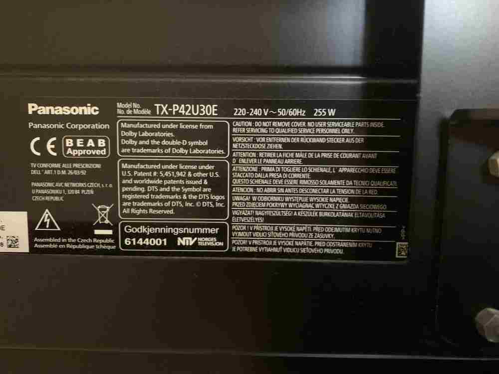

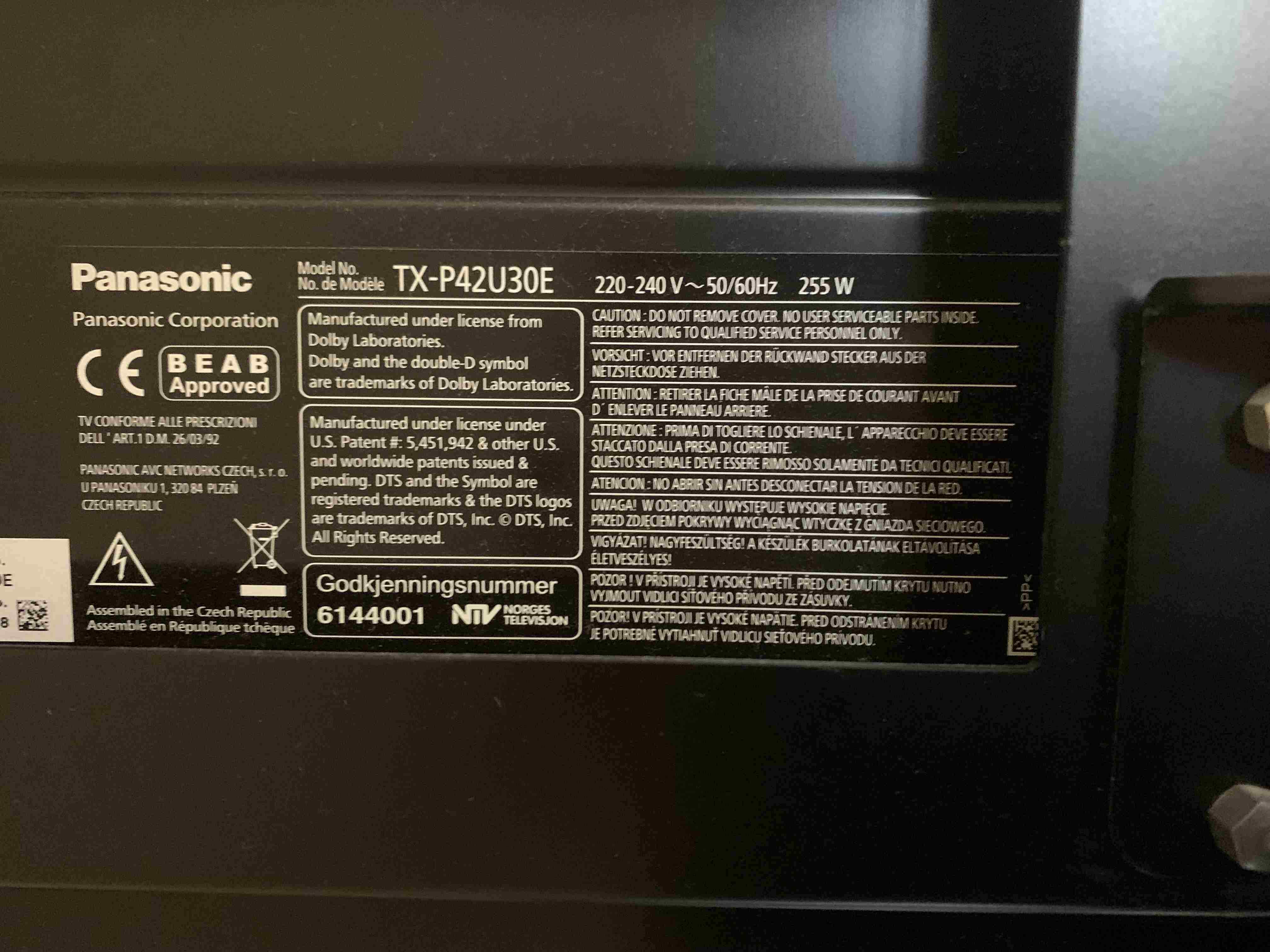

Televisore al plasma Panasonic TX-P42U30E: SI SPEGNA
micheleconte69
Buon giorno, ho un Televisore al plasma Panasonic TX-P42U30E il quale dopo essere stato acceso dal tasto laterale, il led verde a sx ha iniziato a lampeggiare fino a spegnersi ed accendersi il led rosso a dx che a sua volta ha emesso 6 lampeggi pausa e successivamente ancora 6 lampeggi, questi si ripetono fino a quando non spegni la tv da suo interruttore laterale
se non ricordo male è un problema di una scheda particolare, va mandato in assistenza (qualsiasi, non ufficiale è meglio per me).
se vuoi cimentarti da solo credo siano schede che si trovano anche in rete.
micheleconte69
Buona sera reka, hai una idea di quale scheda si tratti?
Ti ho inviato un messaggio privato.
