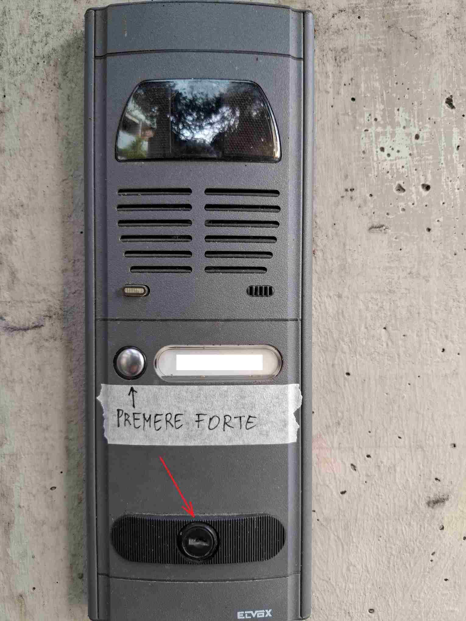

bobco Inserito: domenica alle 18:05 Segnala Inserito: domenica alle 18:05 Salve a tutti, ho smarrito la chiave per sbloccare l'apertura del citofono Elvox in foto. Avete qualche suggerimento? Grazie.
ROBY 73 Inserita: domenica alle 23:04 Segnala Inserita: domenica alle 23:04 Ciao bobco, 4 ore fa, bobco ha scritto: ........Avete qualche suggerimento? Forzalo svitando con un cacciavite a taglio grande, di solito si rompe. Dopo di che se vuoi rimetti la serratura rotta, se riesci a riavvitarla, oppure cerchi il ricambio codice R240 della Vimar. Facci sapere
elettromega Inserita: lunedì alle 07:44 Segnala Inserita: lunedì alle 07:44 Ciao vedo che c'è scritto premere forte, già che ci sei cambia il pulsante oppure raddrizza i contatti piegati da chi per primo ha premuto forte.😁😁😁
bobco Inserita: ieri dalle 12:13 Autore Segnala Inserita: ieri dalle 12:13 Il 24/03/2025 alle 07:44 , elettromega ha scritto: Ciao vedo che c'è scritto premere forte, già che ci sei cambia il pulsante oppure raddrizza i contatti piegati da chi per primo ha premuto forte.😁😁😁 devo aprire il citofono proprio per riparare il pulsante
ROBY 73 Inserita: 16 ore fa Segnala Inserita: 16 ore fa 13 ore fa, bobco ha scritto: devo aprire il citofono proprio per riparare il pulsante Quindi eventualmente ti servirà il pulsante interno cod. R200 e poi eventualmente il tasto esterno cod. R800
