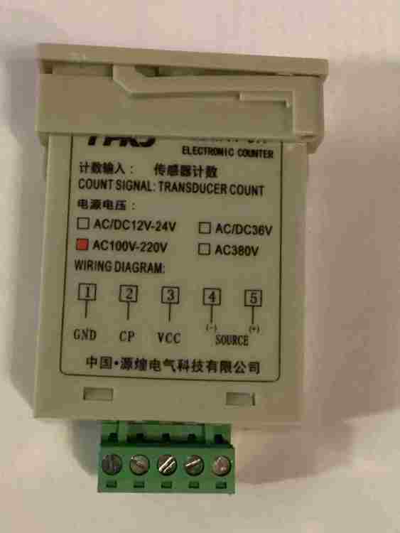

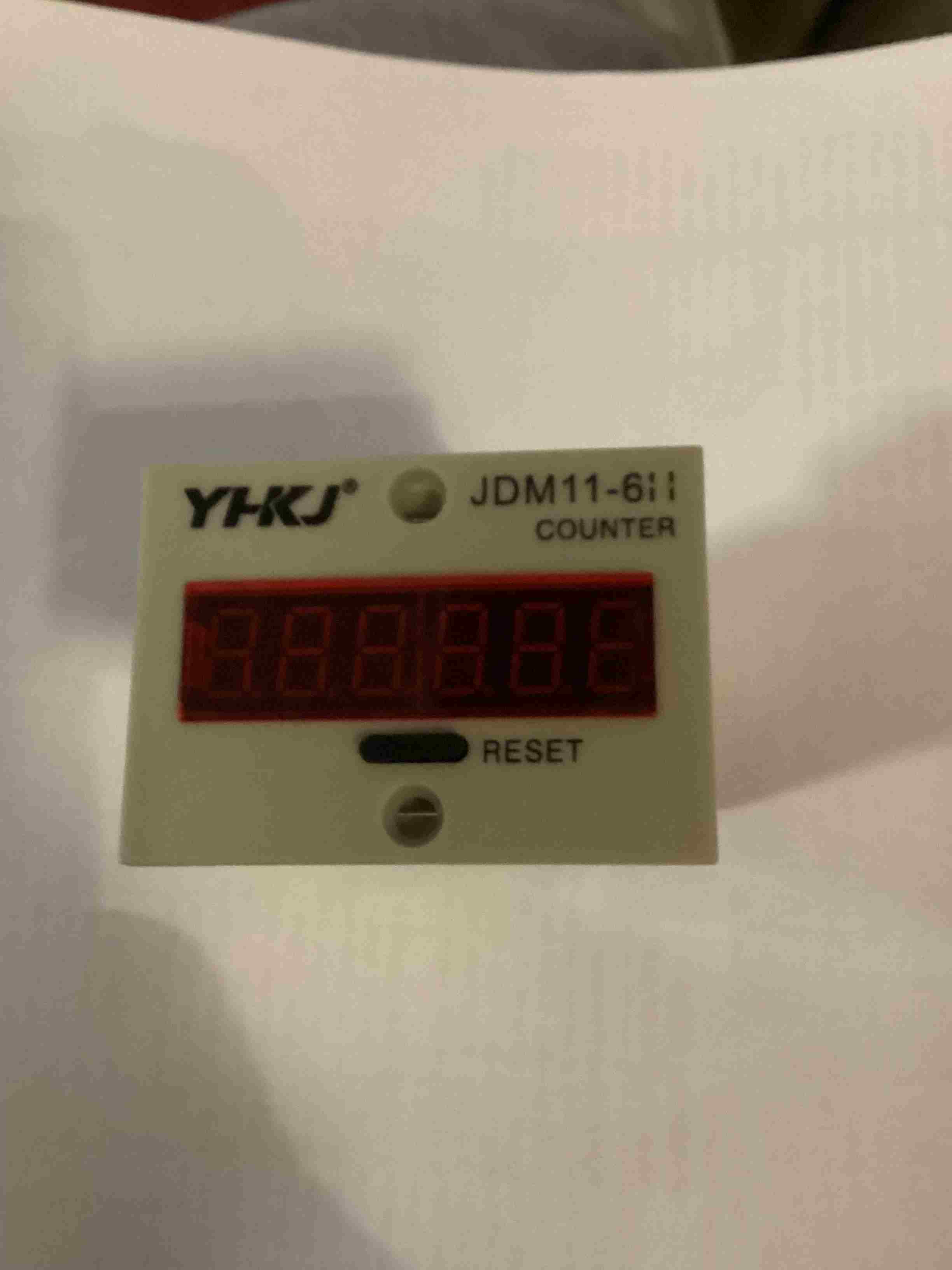

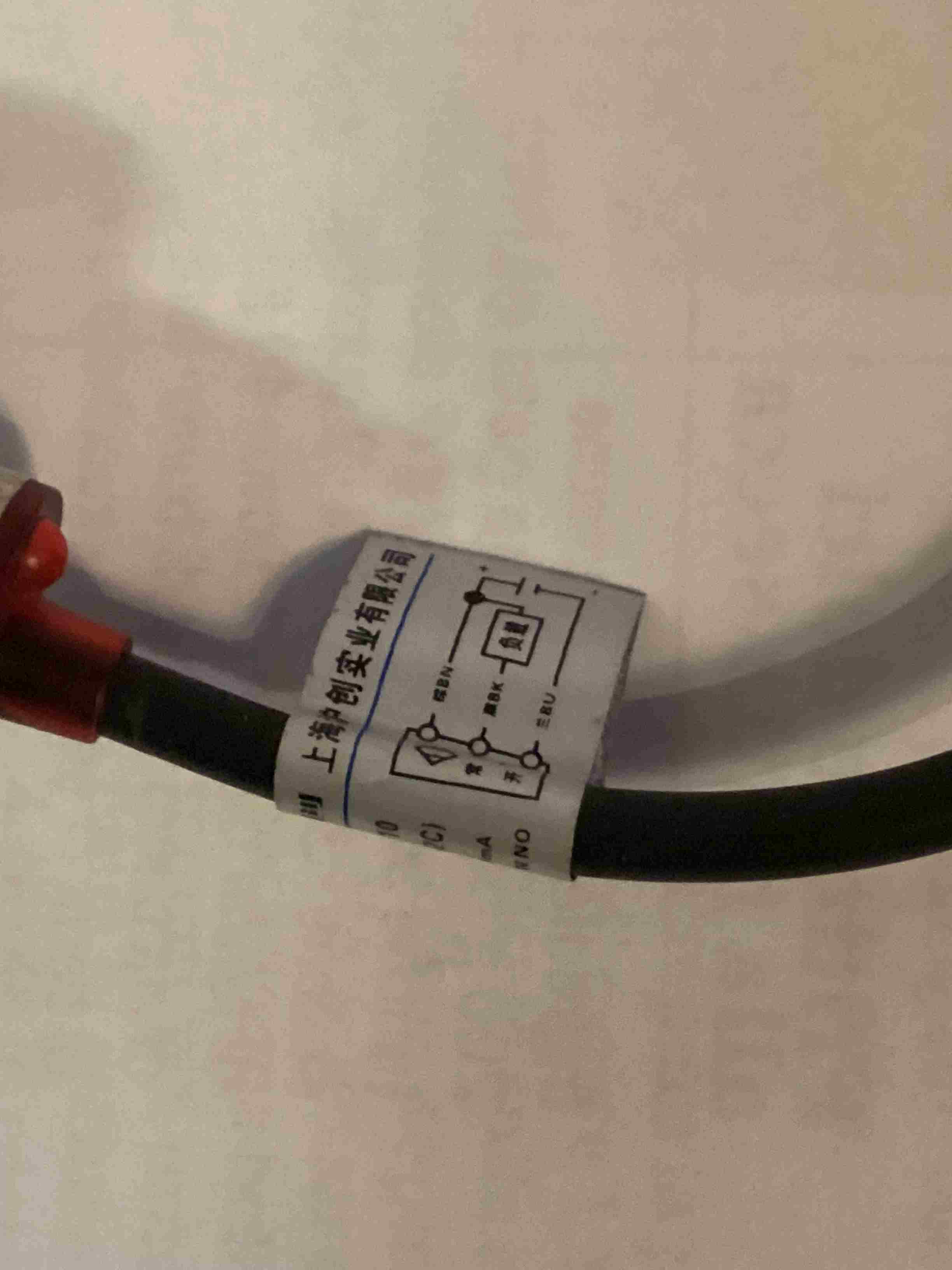

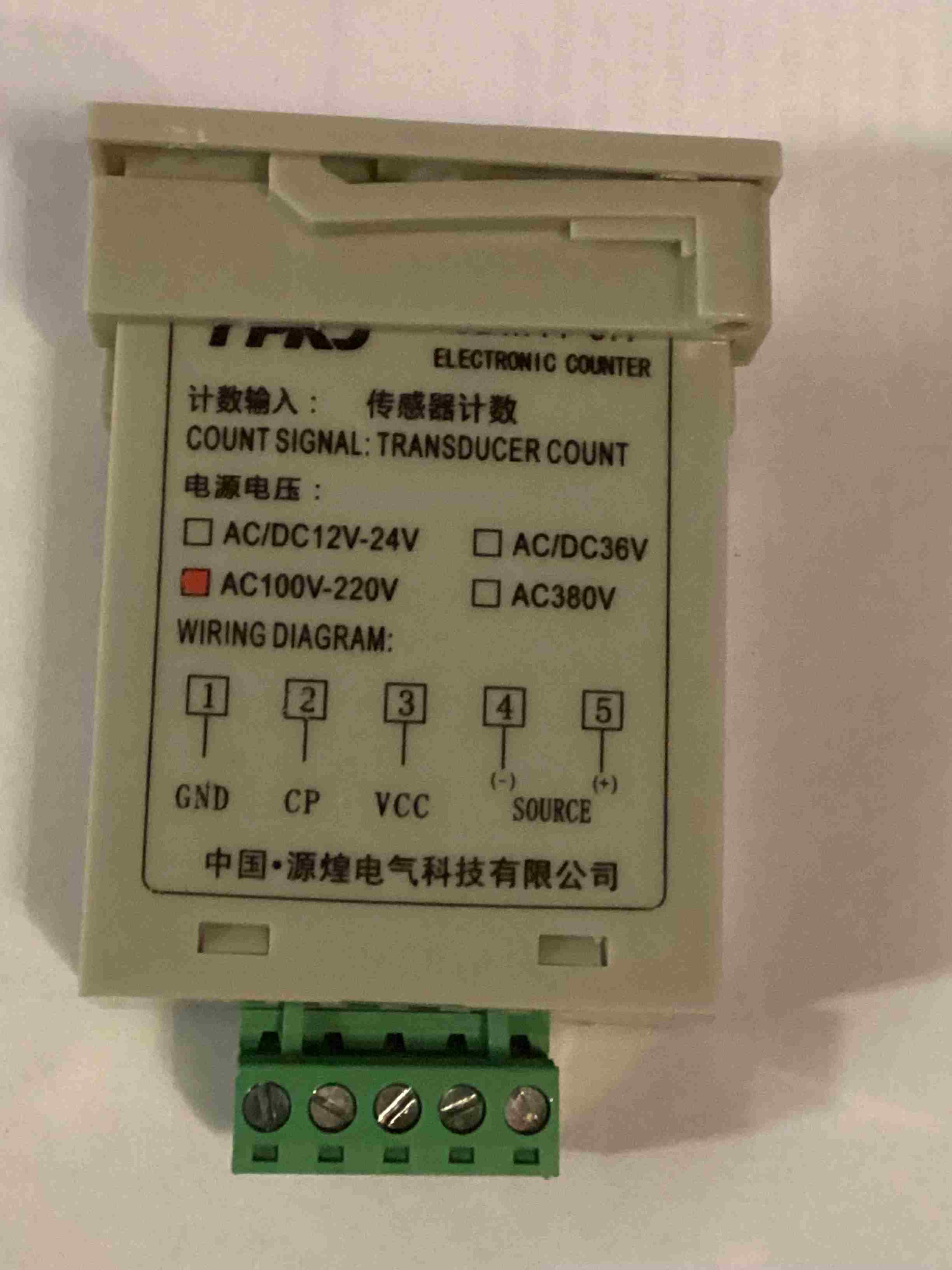

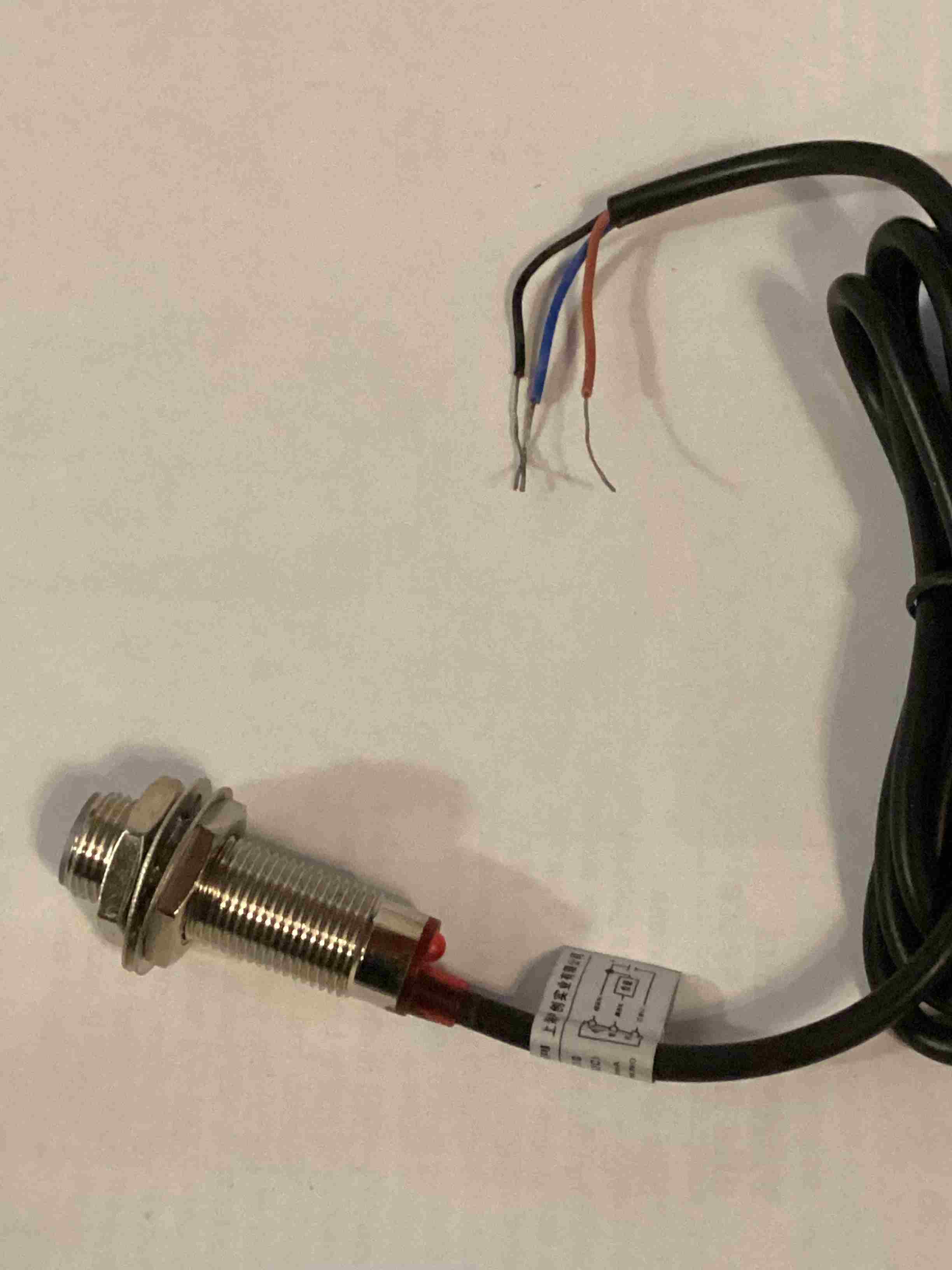

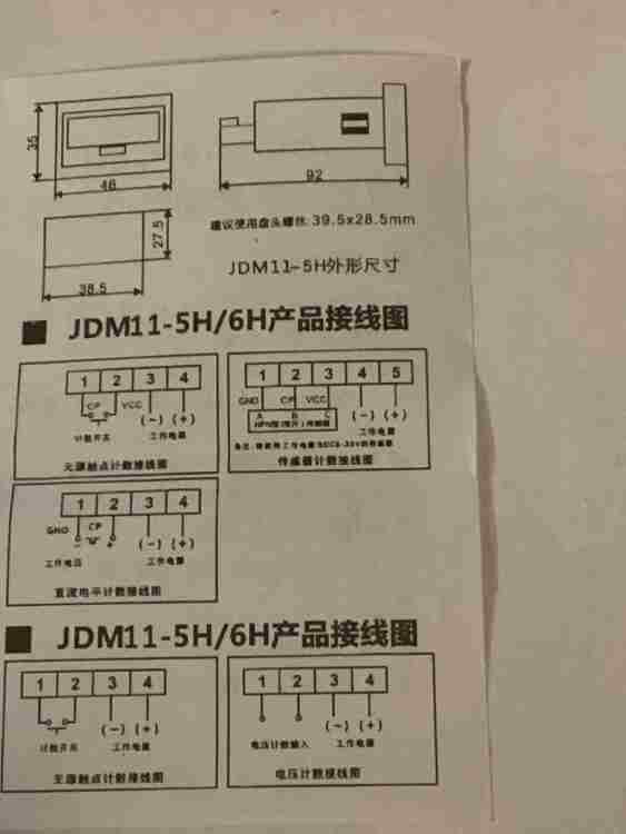

Collegamento contaimpulsi
Buongiorno, come da titolo dovrei collegare un contaimpulsi ad un interruttore magnetico con tre fili in uscita (nero blu rosso) ed alimentarlo ma non vorrei far cavolate….inoltre vorrei cortesemente sapere se tale contaimpulsi può essere comandato in alternativa anche da un finecorsa NC/NO ed eventualmente come.Ringrazio in anticipo chi cortesemente mi può aiutare e scusate l’ignoranza, un saluto a tutti e Grazie.
Se i due oggetti sono stati venduti insieme il rosso sul 3, il nero sul 1 e il blu sul 2 ,mentre 4 e 5 sono l'alimentazione.
