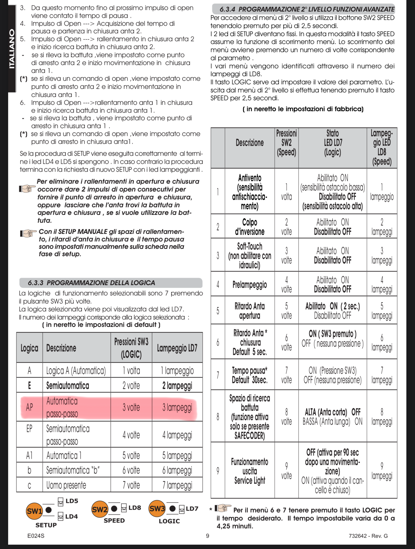

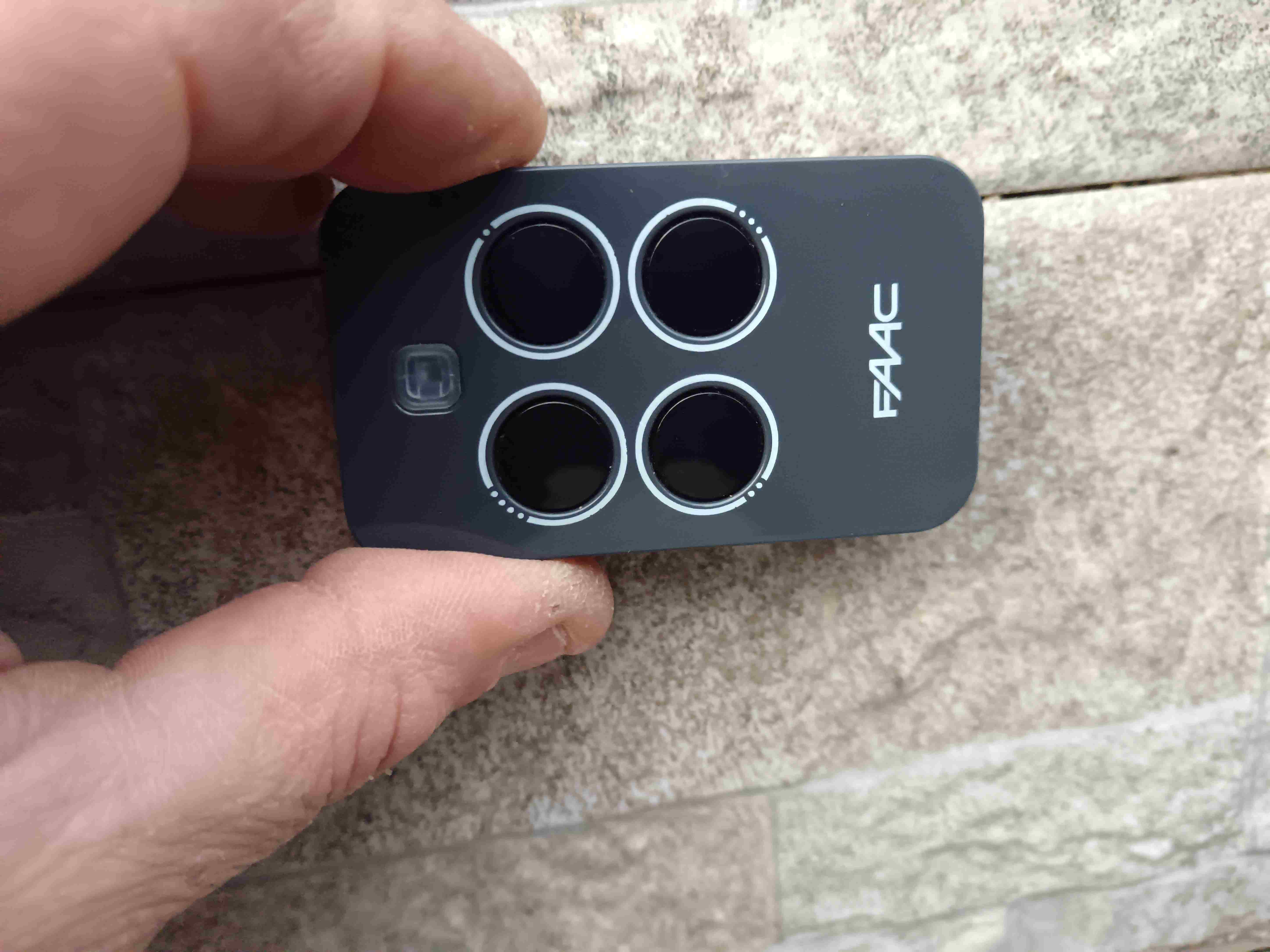

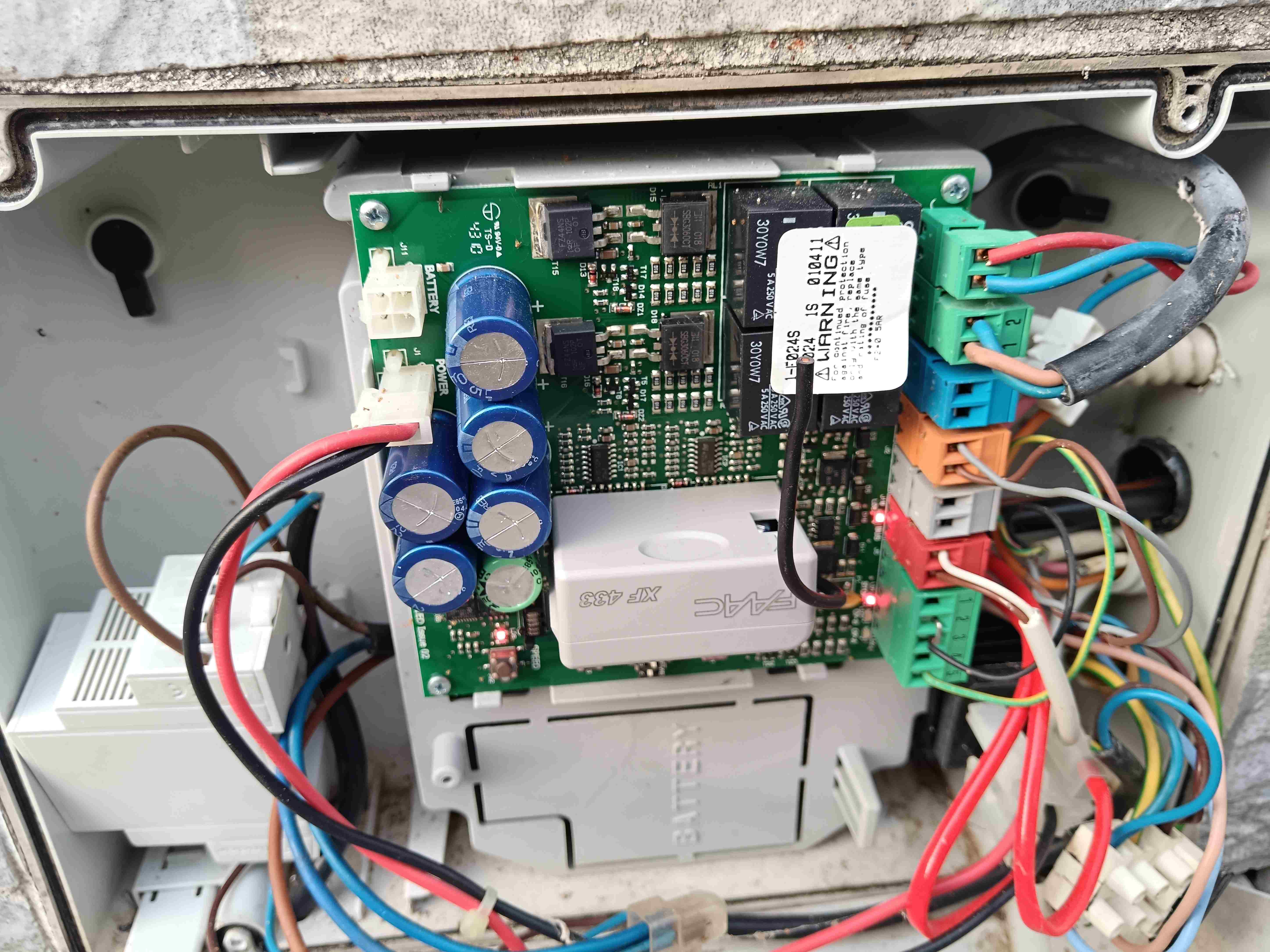

Programma radiicomando
Salve ho un automazione Faac funzionante perfettamente vorrei solo poter bloccare con il tasto del radiocomando il mio cancello. Mi spiego meglio vorrei che con il tasto che uso normalmente per aprire e chiudere il cancello si possa bloccare nella posizione che desidero magari tutto aperto o a metà corsa e poi ripremendolo prosegue la sua corsa... È possibile? E come si programma?? Mando le foto della centrale
Roberto Garoscio
Devi programmare la logica AP nella centrale
