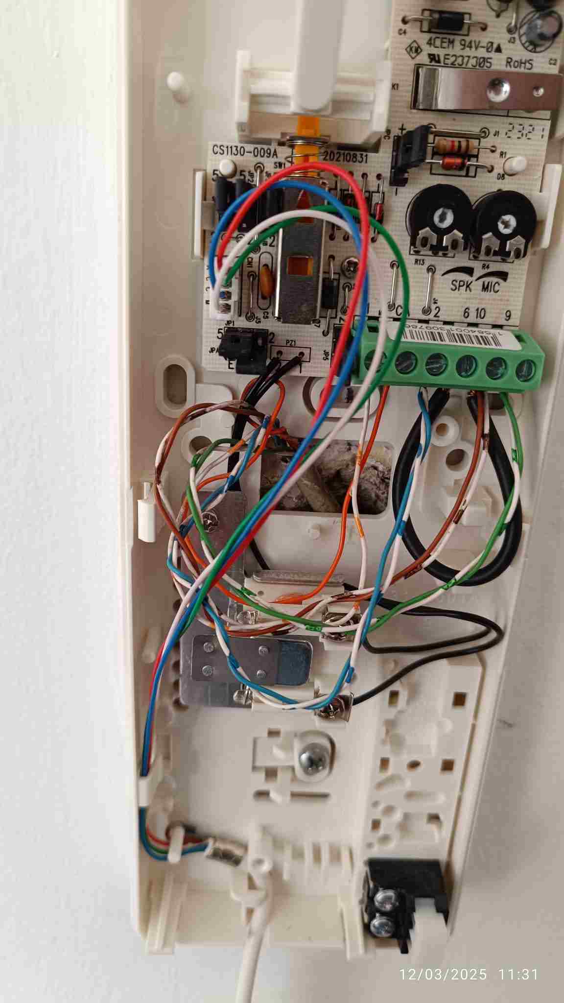

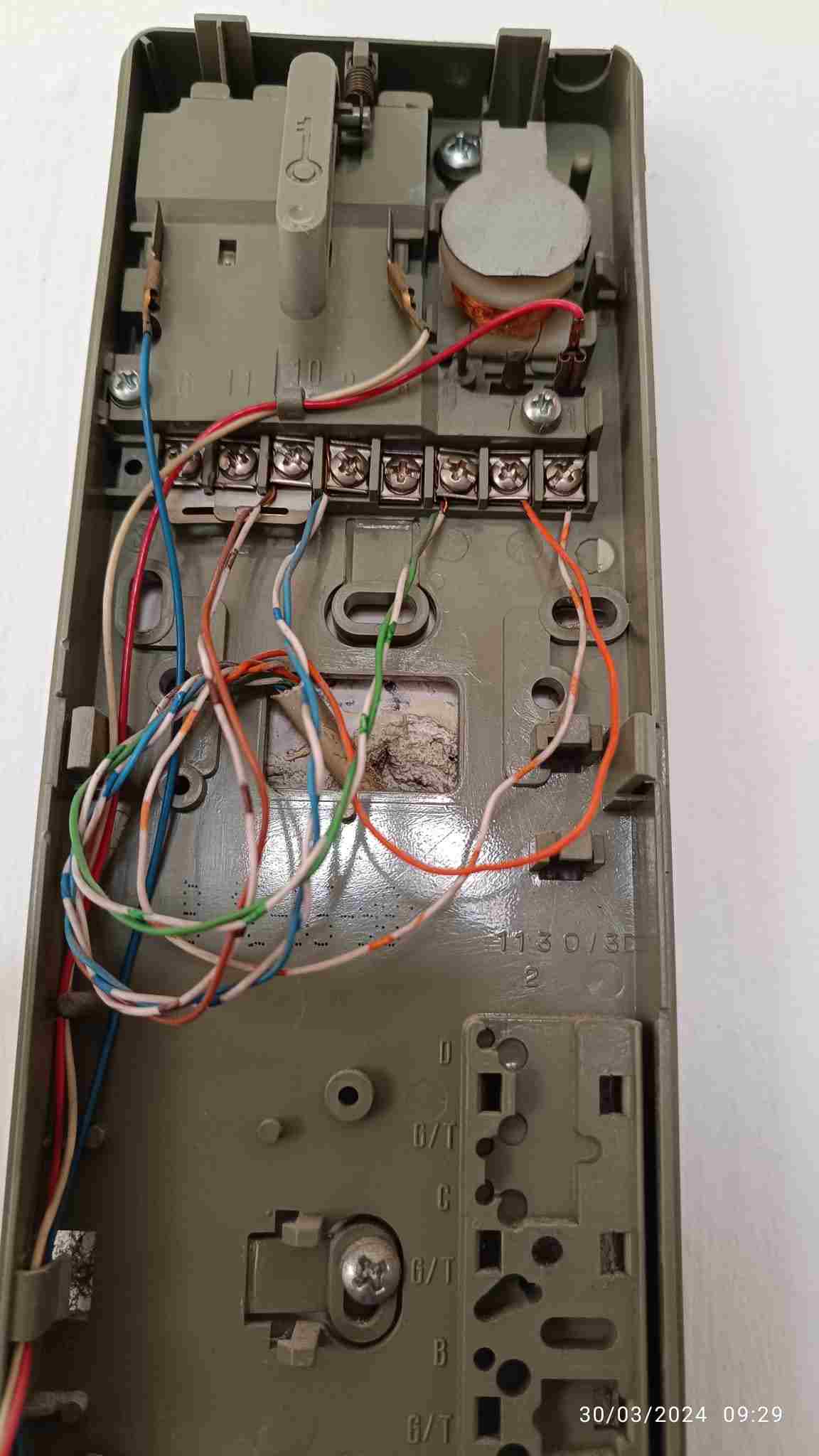

problemi sostituzione citofono vecchio urmet con urmet 1130/16
buongiorno sono andato ad abitare in un appartamento in condominio dove era montato un vecchio urmet 1130  il cui microfono sembrava non funzionare l'ho sostituito prima con un 1130/16 e poi con un 1130/11 ma il problema persiste, i collegamenti con la scatola di derivazione al pianerottolo sembrano giusti ma continua a mancare il mio audio al posto esterno.
Tra i morsetti 2(audio) e 6 (comune) trovo una tensione di 12Vcc. Qualcuno può dirmi se la presenza di tale tensione è giusta?
Grazie a chi vorrà aiutarmi.
Immagine citofonoWhatsApp 2024-12-16 ore 15.33.43_88eb4af4.jpg
Immagine WhatsApp 2025-03-12 ore 11.57.00_eecdd940.jpg
Roberto Garoscio
1 ora fa, Luigi senior ha scritto:
Tra i morsetti 2(audio) e 6 (comune) trovo una tensione di 12Vcc. Qualcuno può dirmi se la presenza di tale tensione è giusta?
La fonica è alimentata a 6Vdc, 12V non mi sembrano normali.
Grazie per l'informazione farò altre verifiche.
