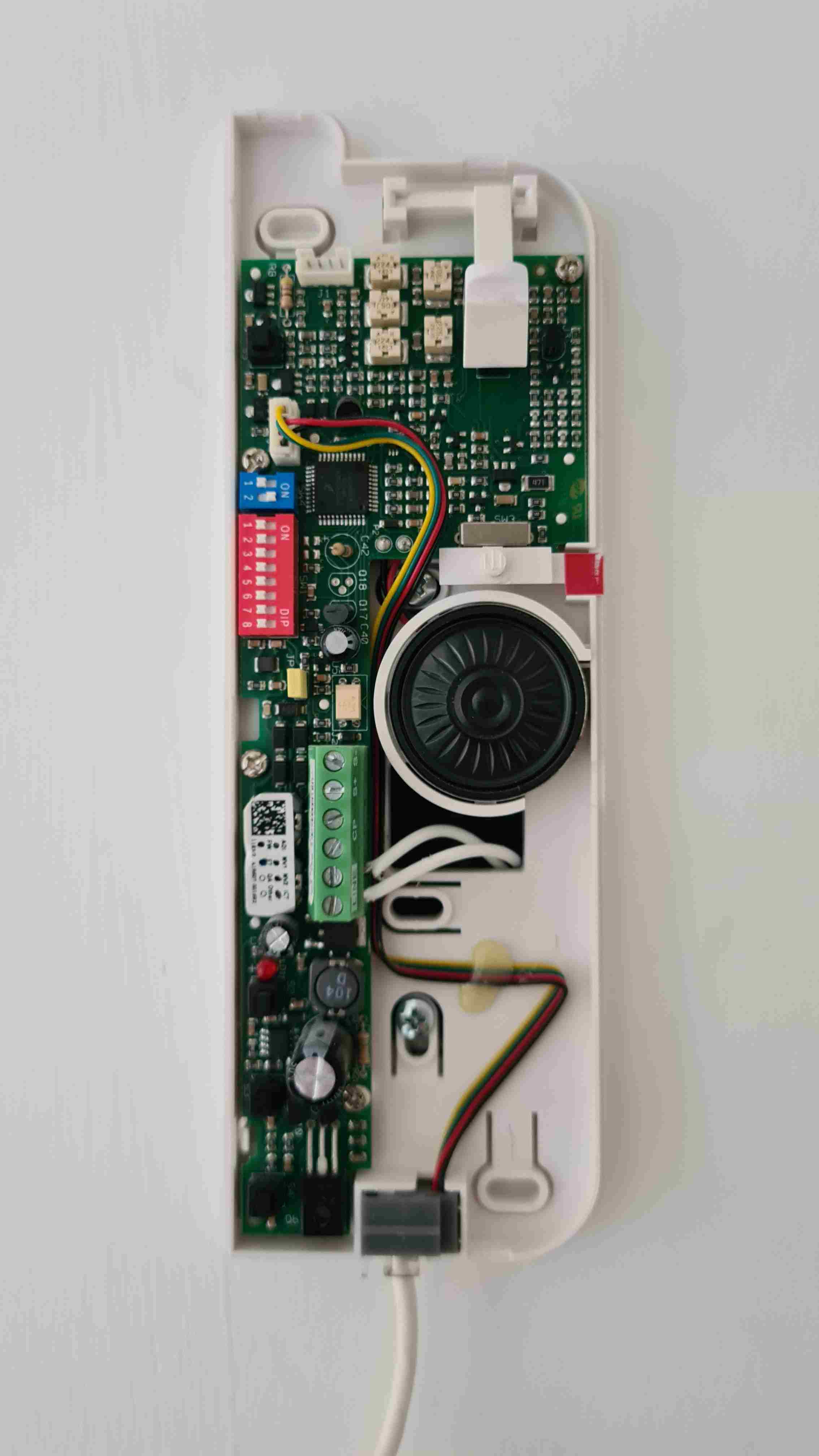

WAM Inserito: lunedì alle 14:58 Segnala Inserito: lunedì alle 14:58 Buongiorno ho un sistema urmet 2 voice con pulsantiera esterna e 3 apparati interni 1 per piano. 2 videocitofoni 1 citofono normale al 2° piano il sistema è configurato singolo utente. quando uso citofono i videocitofoni funzionano in modo progressivo squilla prima piano 1 poi Piano terra ma il citofono al 2 piano non funziona ho testato alimentazione ed escono 48v dalla linea verso la colonna ( fili bianchi) , provato a cambiare con i dip-switch ordine . niente da fare. se spingo pulsante apri porta nessun bip provato a verificare connessione verso ripartitore urmet che ho in giardino nella scatola dentro casa ed è connesso suggerimenti ? Grazie
Roberto Garoscio Inserita: lunedì alle 22:59 Segnala Inserita: lunedì alle 22:59 A seguito di una chiamata se alzi la cornetta l’audio funziona?
